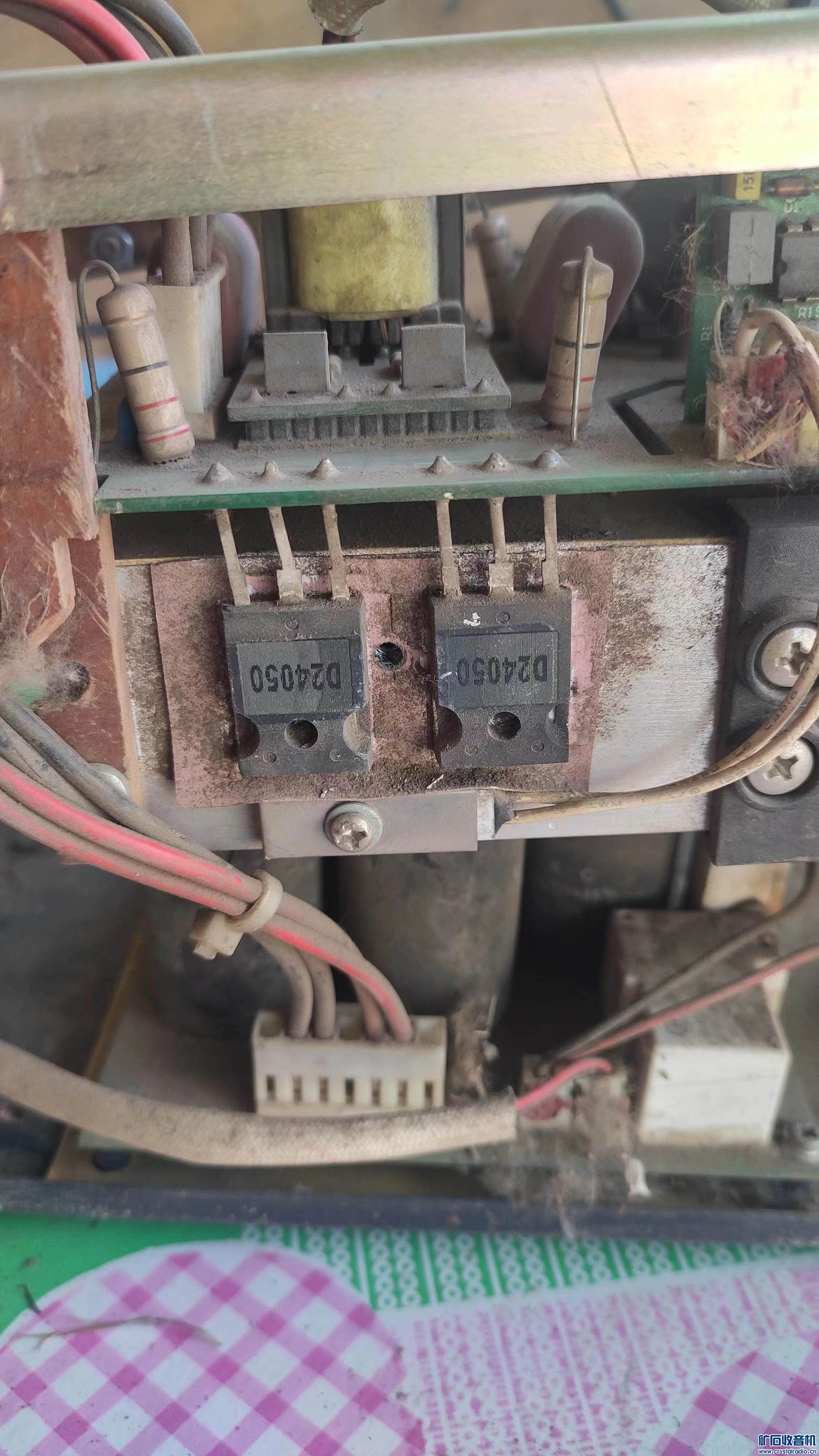

求电焊机用管型号D24050参数,谢谢。

发清晰照片,大家才有可能帮忙查找。
 楼主| 发表于 2023-5-17 21:12:53 | 显示全部楼层
这个是照片
一共4个管,红圈的位置

应该是场效应管。25A-50A 600V-800V
发表于 2023-5-18 12:07:30 | 显示全部楼层

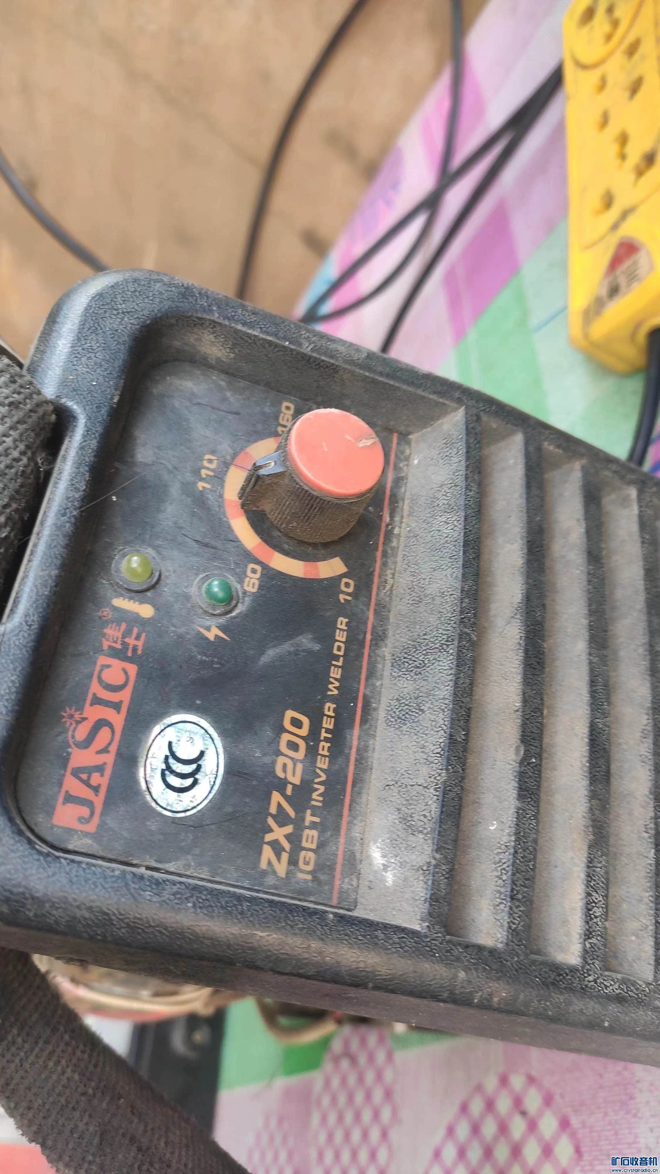

外壳上写的IGBT,一般40N120或25N120。驱动也像IGBT,不过一般修好拉倒,所以没去专门留意MOS的驱动是啥,MOS的机器也少,但是好用。MOS电流小所以多只并联,常见2SK3878三个并,主变铁氧体多个并联。IGBT一般环形一个。
发表于 2023-5-18 13:50:36 来自手机 | 显示全部楼层
我焊机用47N60C  MOS管
