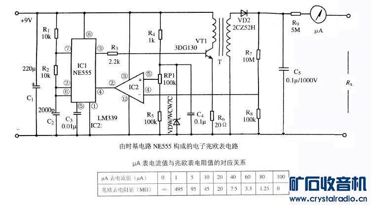

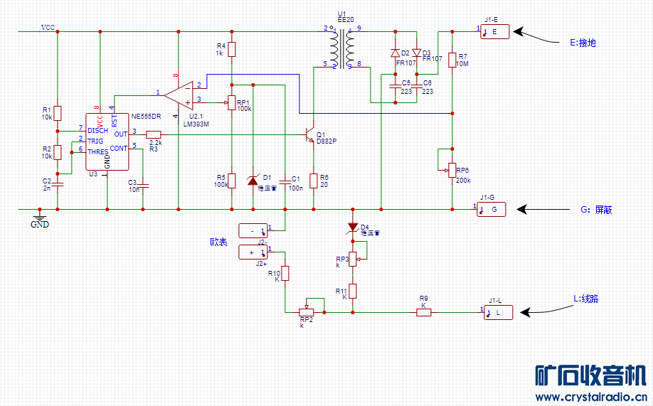

我是搞电气维护的,对弱电这些不太懂,又有些兴趣。
现在想做个电子兆欧表,不需要太高电压,500V就差不多了,参考着网上的晶体管耐压测试仪,试画了张图,
请大家给点意见,看看哪些再需要改改,在此先感谢大家。

有非常多的电源电路可以用,为啥用555?就是用34063也比555方便吧!
 楼主| 发表于 2023-5-14 12:54:20 | 显示全部楼层
我是参考着这两个电路画的,34063不太了解啊,下面这个34063的图可以吗?怎么完善他?

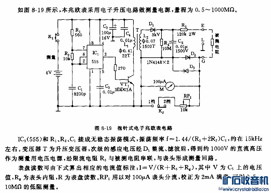

555 做兆欧表的两个图,供参考
 楼主| 发表于 2023-5-14 21:13:11 | 显示全部楼层
sjh327 发表于 2023-5-14 14:38
555 做兆欧表的两个图,供参考
感谢分享,第一张图我也收集了,第二张图外语看不懂啊,看电路图他那个变压器有点特殊吧,不过他这个电路也可以参考参考,多谢多谢!

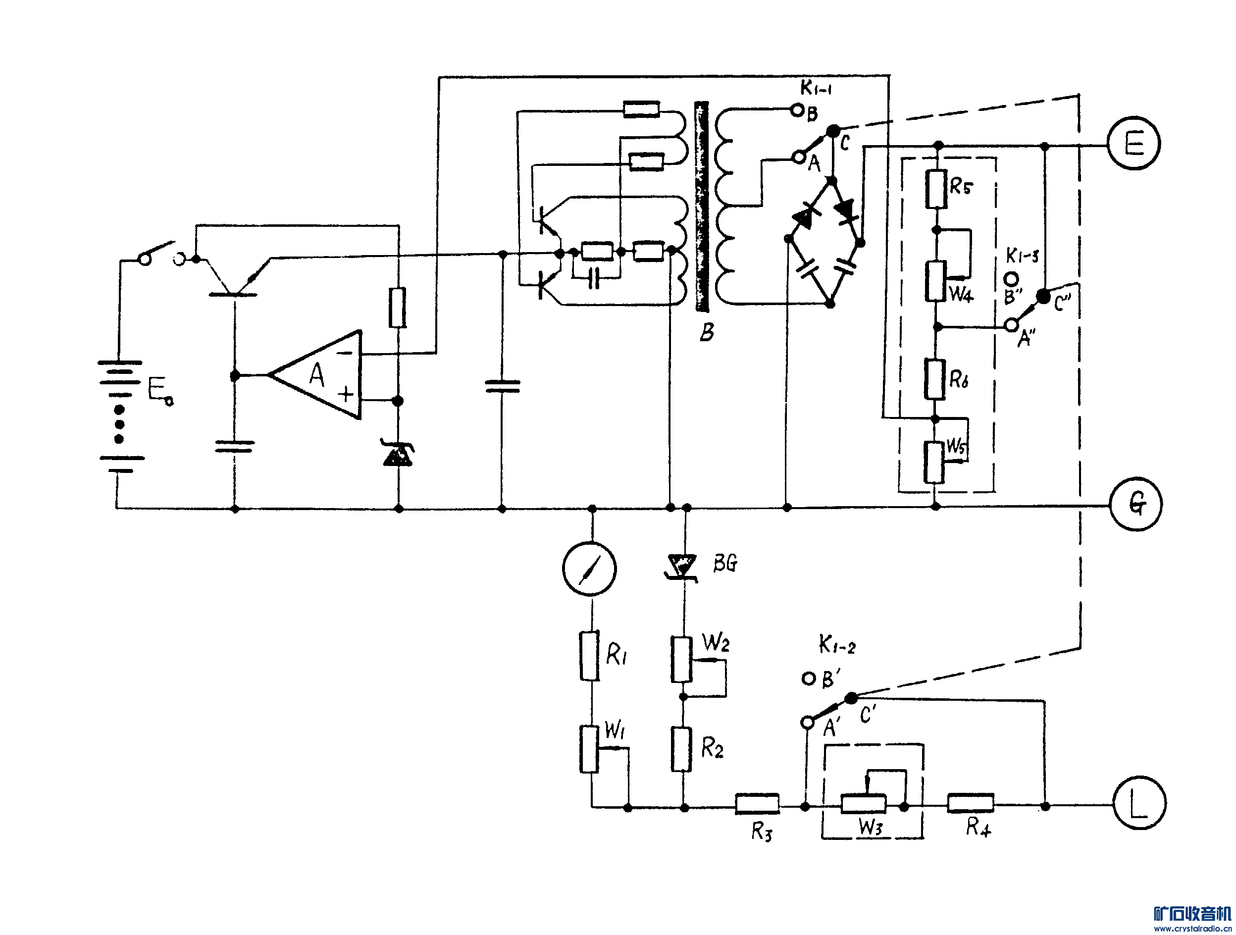

发表于 2025-3-22 23:55:26 | 显示全部楼层
三楼的图可以使用,表盘需按电阻值分布重新设计,最大电流嘴硬0Ω,最小电流对应最大电阻值。
要紧缺测量可以设计为多量程刻度,不同的限流电阻对应不同的档位。
