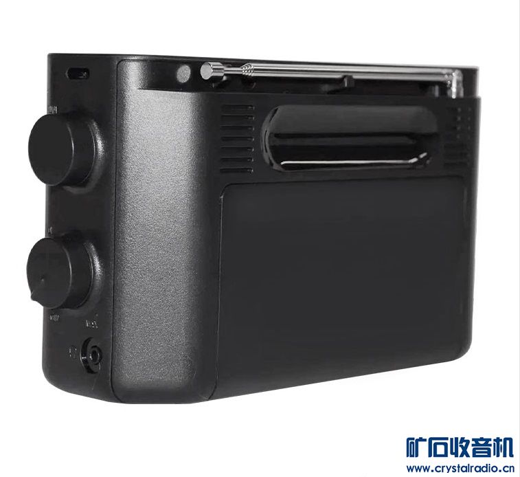

之前在闲鱼上买了一台漂亮的小机索尼ICF-19,漂亮的设计、醇厚音质、高灵敏度的接收性能让我爱不释手。但机器有一个毛病让我心里很不爽,虽然也不算什么大毛病,但对于我这个要求完美的人的讲就不是小毛病了。那就是调谐的时候,机器内部有咯噔咯噔的声音,在网上看过别人的说法也打开机器看看内部的机械结构,尝试着能不能修复这个问题。但最终也没有解决问题,这个让我感觉很不爽!
虽然机器外观设计和性能都是我喜欢的东西,但这个问题搞得我很烦。因为每次使用都要面对这样的问题,不得不让我下定决心忍痛割爱闲鱼处理掉这个喜欢的东西!换手再进一个自己喜欢的东西。索尼ICF-EX5 MK2是我的选择之一,但日本签证问题暂时是黄了。。何时有机会就不知道了。。。

好像没有拉线,齿轮的,可以试试加的白色润滑脂。

大概是齿轮轮轴或者齿之间的间隙引发的噪声,可以在各个旋转部位加油试试。

这个问题应该能够解决;
脂状润滑油试试看!
机器内部看起来很简单。

就是那个 伞齿轮的主轴缺油,塑料不适应做轴和轴套,只有聚四氟乙烯可以。
加一点润滑油,可以解决。

我试了,当时好像可以了,但不久声音又来了,是不是没找准地方?

试过因传动的齿条很长,当时可以了但之后又有声音了,可能没与找到真正的位置。。。

还有那个中轴,也需要加油!
