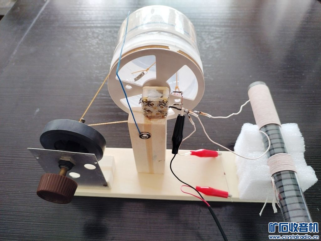

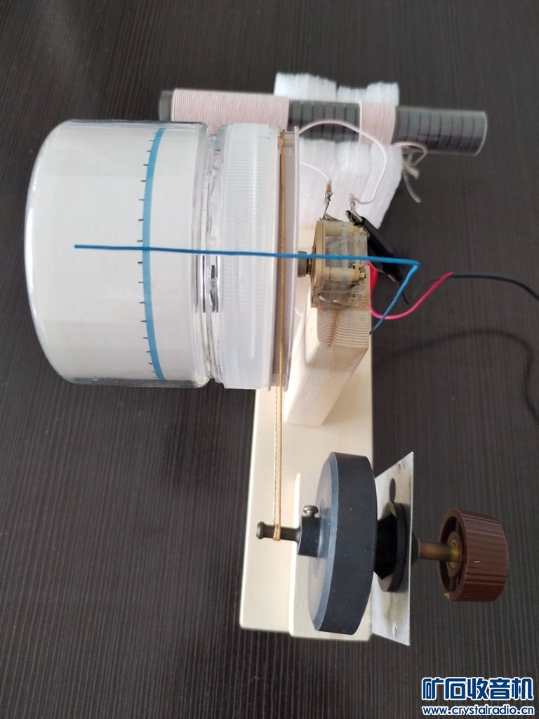

小时候,家里只有便携的晶体管收音机,对于别人家的大型电子管收音机很羡慕,那个调谐手感很丝滑,后来玩无线电才知道这是应用了惯性轮,只有高级收音机才有。玩矿石收音机,很怀念那个丝滑的感觉,某鱼找个一个惯性轮,用手边材料组装了一个简朴风格的矿机,只为突出调谐手感,由于目前手边只有有机可变的拉线盘,所以暂时没有采用空气连,这个机器只是验证机,日后再升级。
所用材料:
木板作为底座,270p有机双联并联使用,PP塑料罐作为调谐指示,30个nxo100的小磁环组成磁棒,0.04x175利兹线绕制调谐线圈,bat81检波,采用大型超微晶互感器自绕150匝次级作为阻抗变压器,耳机采用30120单元组装。
经过挑选,有机可变表现还可以,调谐系统空载Q值400多,最高能上到近500,调谐手感真是享受,分割细腻,不用担心调谐点了,可以丝滑接近,本地台都能收到,不接天地线,也收到几个强台。

非常不错,想知道你的这个磁棒是怎么组合的?收听效果如何?感谢您的分享!
 楼主| 发表于 2023-5-12 17:37:01 | 显示全部楼层
感谢加分,单个磁环18X8X5mm,找到内径18mm塑料管,磁环外径18mm,正好配合,30个叠加,150mm,挨个塞进塑料管即可,感觉Q值错,用0.04x175线,低端最高到950,高端510。收听效果不错。

        这个轮利用本身的重量给转动一个阻力,给手感一个稳重的效果,惯性也好惰性也罢,总之增加了选台过程中的一个良好的感受。

效果不错,虽然是有机小可变,平均Q值400多,综合性能不错。

楼主的矿机电台刻度盘很有特色。

非常不错的矿石收音机!结构虽然简单,但性能不简单。磁棒很给力!如果每一个磁环之间都用绝缘纸片隔开,那么Q值会更高!效果会更好!
