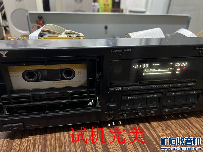

朋友的索尼TC-WR545卡座,通电不运转,两卡咔咔响,磁带都不动作,决定拆机查看一番。里边就这样大同小异,结构都差不多,估计还是皮带老化问题

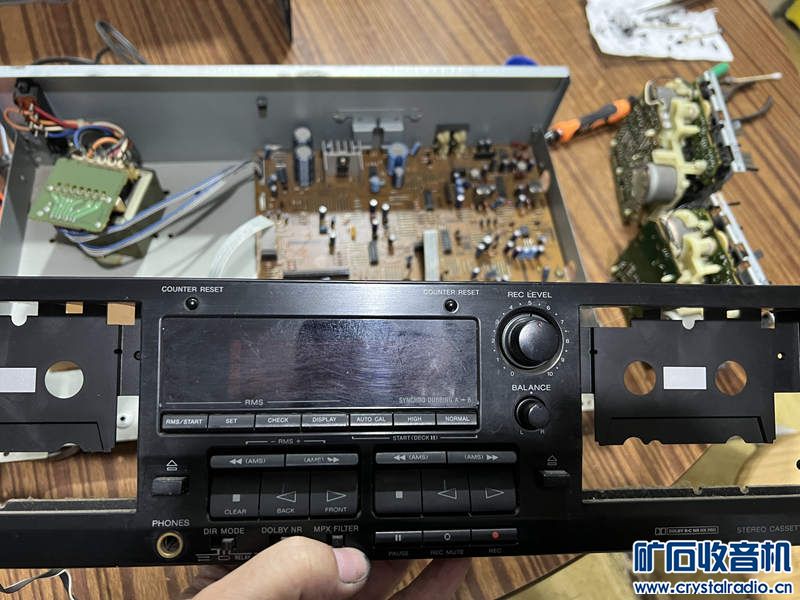

机芯面板都拆卸下来了,动作要轻一点,顺便清理一下卫生

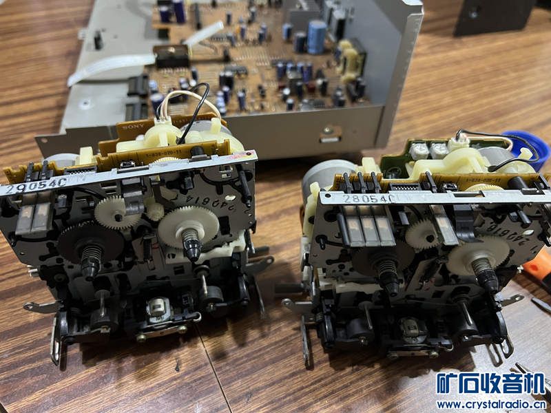

机芯总成,双电机结构看着还挺复杂,小日子们是怎么研究出来的

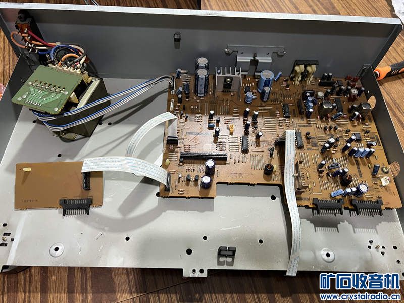

线路板也没什么新奇特的地方
大小皮带都液化了,黏糊糊的挺不好清理,弄得手上也黑乎乎黏糊糊
这两个齿轮裂口了,左转右转快进快退等卷带轮动作全靠它,只要有裂口,磁带就一动不动。度娘说这种机型就这样,必须换齿轮
按照度娘说的,新齿轮用滚开的水烫10秒钟,会很顺利装上
压带轮都磨损了,轴都耍圈了,压带轮总成和JVC一样直接拿下来

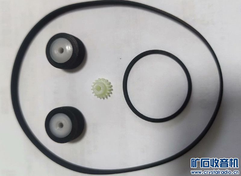

新齿轮、新皮带、新压带轮,不贵,真的不贵

装好后试机,很好,各种动作干净利落脆

索尼190机芯,皮带,加载齿轮,压带轮这三样是必换的

发表于 2023-5-12 20:15:38 | 显示全部楼层
 楼主| 发表于 2023-5-12 22:18:06 | 显示全部楼层
hongo 发表于 2023-5-12 20:15
这几个配件大概多少钱?
两套配件才几十块钱
