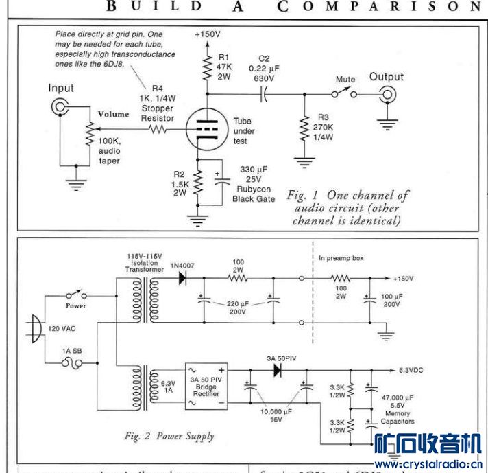

简单能响,素质完全依赖管子的型号。

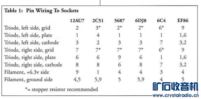

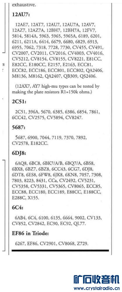

主要是最后面那个电子管型号代换表不错

请将代换表发全了,也好收藏备用。

这个可以当前级用吗?
 楼主| 发表于 2023-5-17 22:38:10 | 显示全部楼层
可以,后级最好是电子管功放,如果是晶体管功放,输入阻抗最好100K以上

这个又是穷烧玩不起的,电路简单,元件一定奇贵
发表于 2023-5-20 05:55:31 | 显示全部楼层
输出阻抗很高加一级阴极输出就好了
