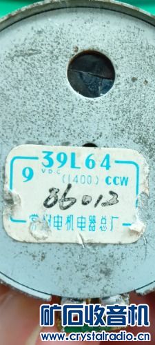

这个电机的铭牌怎么读?坏了的话怎么找到代换的型号?或者怎么利用其它型号的电机改装?谢谢!

9V电压1400转

39  直径39  L 录音机电机  64不知道。9v  1400 转 逆时针

9v直流电机, 1400转速, 反转型

感谢坛友们的回复,现在这种1400转的电机很难买到了,怎么用2400转的改呢?
