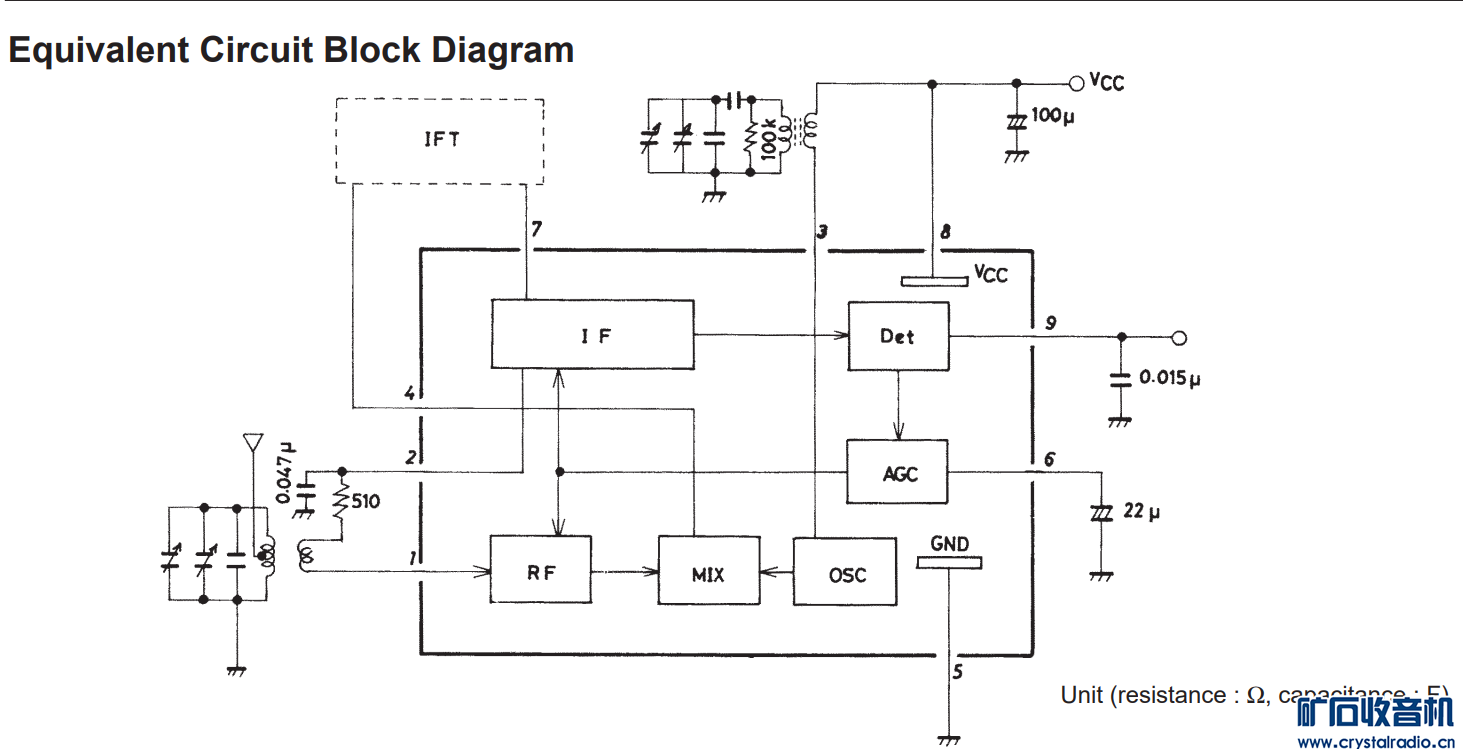

从LA1600的内部框图可以看到里面包含有高放功能,如果我们能利用起来应该可以简化上次的电路,只用一片LA1600就可以实现直放收音机功能,由于LA1600高放部分内部直连的是混频器,因此我们需要把高放后的信号通过4脚耦合到7脚,由于LA1600的输入阻抗不高,我这次用初次级线圈做阻抗变换。

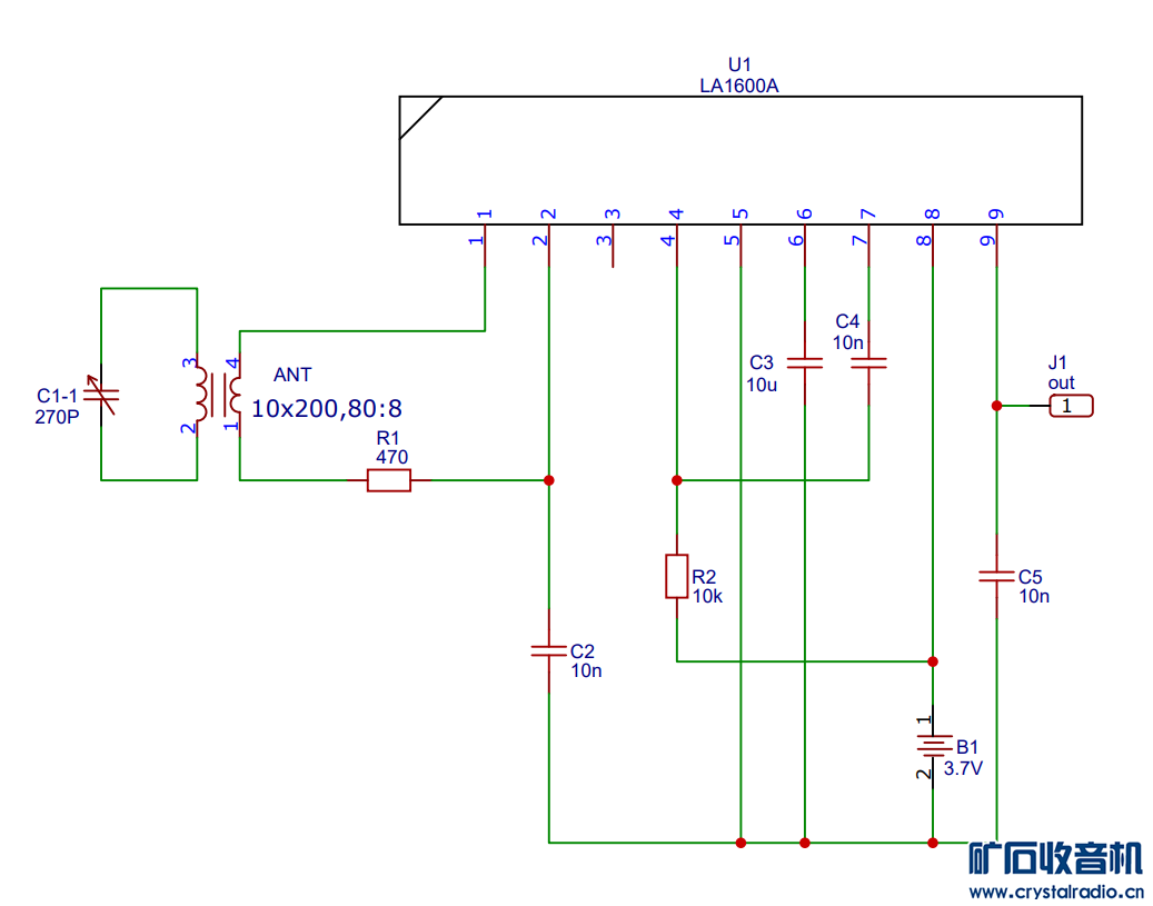

这是电路图部分,
C1是270p可调电容
ANT是磁棒天线
R1是阻抗匹配电阻
C2是旁路电容
R2是信号耦合负载电阻
C4是耦合电容
C3是AGC退耦电容
C5是音频信号滤波电容

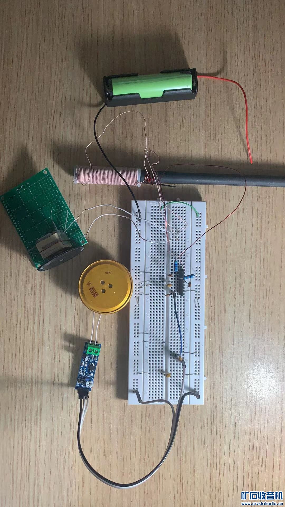

这是搭建好的面包板电路,我们来试听一下效果,用LA1600来制作的直放式收音机选择性和超外差肯定有差距,但是这对于初学者来讲,先通过搭建一个简单直放式收音机,容易成功,增强信心,成功后再制作超外差无疑也是一种不错的进阶路径。

发表于 2023-5-13 03:11:32 | 显示全部楼层
如果方便的话试试天线信号直接进7脚
 楼主| 发表于 2023-5-13 08:20:22 | 显示全部楼层
北方以北 发表于 2023-5-13 03:11
如果方便的话试试天线信号直接进7脚
试过,2脚电容接地,7脚信号输入有声音,并且噪音很小,但是只能收本地强台,1脚输入手的台多但是噪音大很多,这说明噪音主要是高放级或者高放后耦合引入的
发表于 2023-5-13 09:59:28 来自手机 | 显示全部楼层
刚听了楼主视频的声音,随调谐变化的噪音主要是外来干扰,这次制作与上次制作录制视频的时段不同,干扰轻重也不同,不能说明这次的制作噪声更大。从接收效果说,几个节目音量相差不多,电路增益以及足够高了,对于信号强度相差较悬殊的节目,是允许一定程度音量差别的,楼主可以试试减少天线次级,这样可以进一步提高天线回路的有载Q,也就可以进一步改善选择性,天线次级串联的470Ω电阻,对选择性的改善其实并不怎么明显,去掉也无妨。视频里放音效果差、噪音大,与喇叭有很大关系,如果换成3寸~5寸的小音箱,中、低音成分增多,听起来噪音就会小很多,广播节目声音也会更清晰。

 楼主| 发表于 2023-5-15 23:58:20 | 显示全部楼层
我重新上传了视频,视频里面的电阻稍作了调整R1由原来的470欧调整为220欧,初次级整理了一下,减少耦合,磁棒放在了充电器上面,相对桌面抬高了5cm,感觉收听效果有所改善
