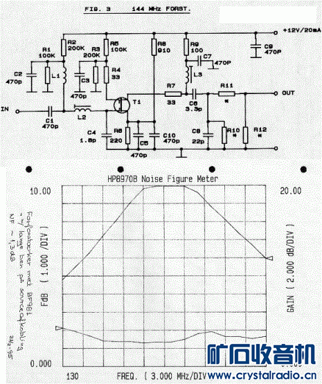

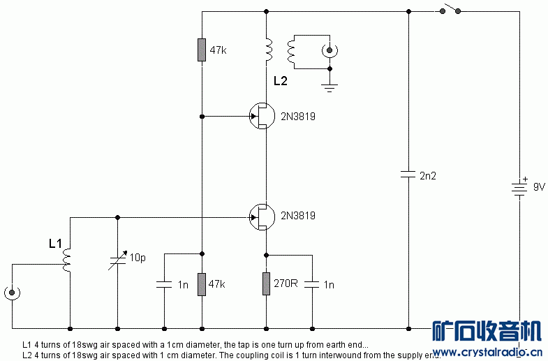

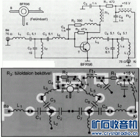

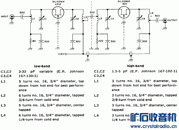

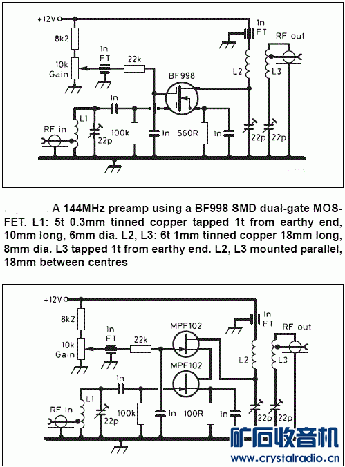

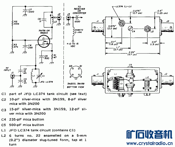

调频天线放大器线路图,供参考。
发表于 2023-5-11 17:02:10 | 显示全部楼层 |阅读模式
调频天线放大器线路图,供参考。

发表于 2023-5-13 15:05:34 | 显示全部楼层
这个比较全了,现在我也是BF998和带通滤波器做的放大器。效果很好。
