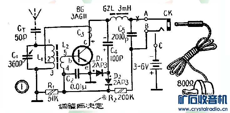

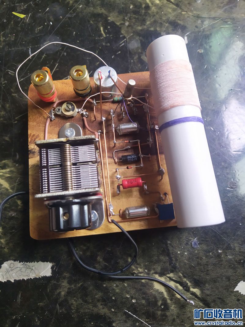

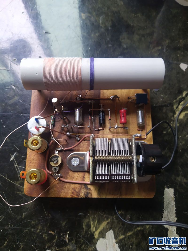

由于之前修理捣鼓(老,破,烂)收音机机芯,淘了不少3AG,3AK,之类的PNP管子,手里也没有晶体管特性仪,一般初步测一下就拿来用了,基本都能用,但还剩很多,就想着怎么给利用起来,于是就开始捣鼓单管机,简单换换不同的管子玩玩,坏了也不可惜,
单个管子做成可插拔的,偏流电阻可调,目前已试过不少管子,总体情况是都能响,如3ag1,3ag48, 3ag56,3ag7, 3ak21,一般高频小功率管都可以响,白天3个台,晚上插上天线可以收8个左右,300欧话筒耳机,都能听清。

 楼主| 发表于 2023-5-11 14:27:54 | 显示全部楼层
oceanwlk 发表于 2023-5-11 12:51
变压器绕的真漂亮!点赞
请问楼主电路板是用的什么材料?
见笑了,就是块黑胡桃木垫板,淘的卖家瑕疵品。

发表于 2023-5-11 11:39:44 | 显示全部楼层
漂亮的搭棚,很有创意。扼流圈做得别具一格。
请问:白色圆筒里用了磁棒吗?
 楼主| 发表于 2023-5-11 11:47:51 | 显示全部楼层
请问:白色圆筒里用了磁棒吗?
是的,塞了3根中波磁棒

发表于 2023-5-11 12:51:49 | 显示全部楼层
变压器绕的真漂亮!点赞
请问楼主电路板是用的什么材料?

发表于 2023-5-11 14:11:46 | 显示全部楼层
        做得不错挺规矩,黑色100PF的是什么电容,不常见。
