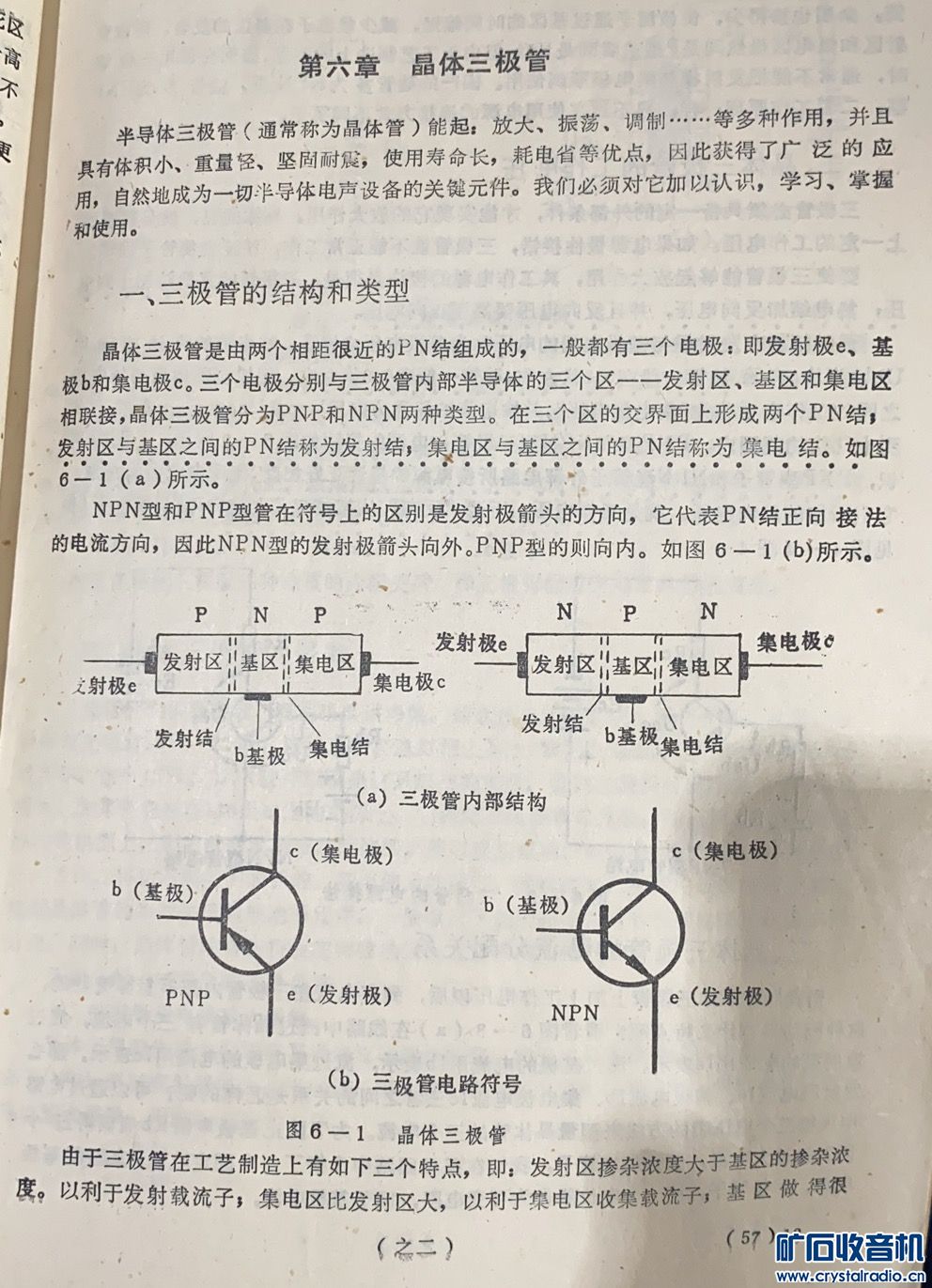

B74F0ABE-E3F1-42C2-B378-A73B5249DB90.jpeg 按照这个结构来摆弄,也许真的可以自制出想要的三极管
