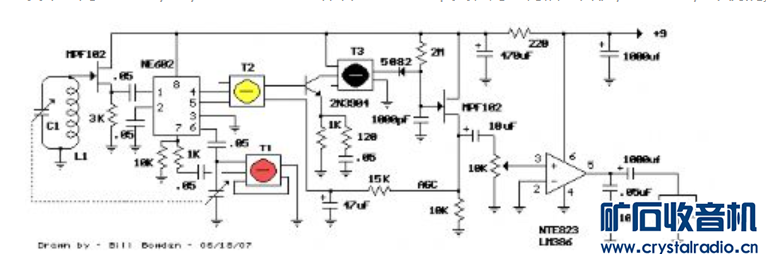

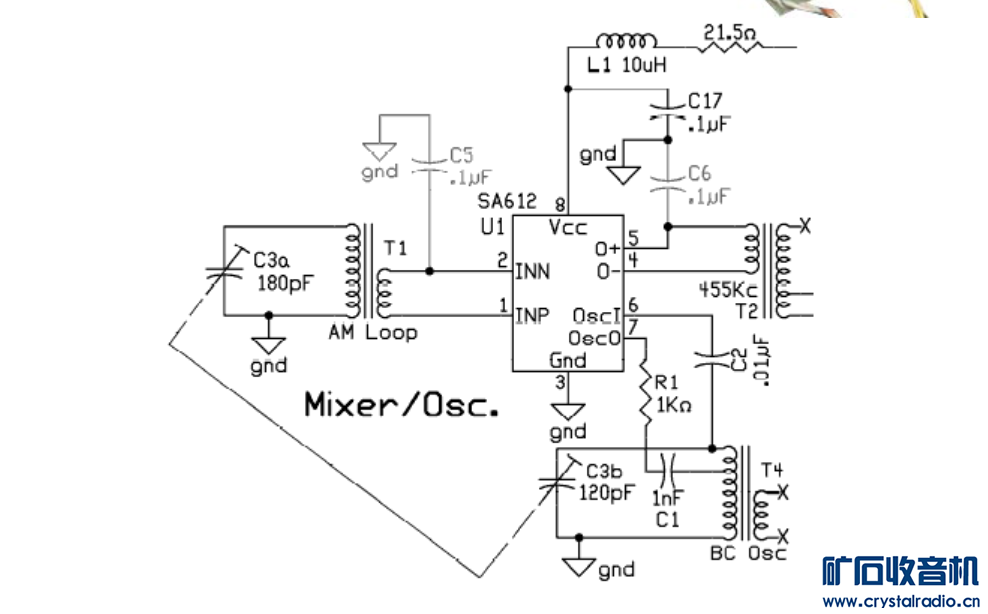

NE602,612混频电路,应用很灵活,厂家就是没有推荐收音机的应用电路。也没有厂家用602生产收音机。只有爱好者自己研究制作中短波收音机。我自己制作的中波机由于电感抽头位置颠倒了,导致振幅太大噪声大。参考这个变频电路改进后效果很好,这2个电路都是国外爱好者制作的。
发表于 2023-5-10 10:11:58 | 显示全部楼层
很棒的电路,有收听效果视频吗?
