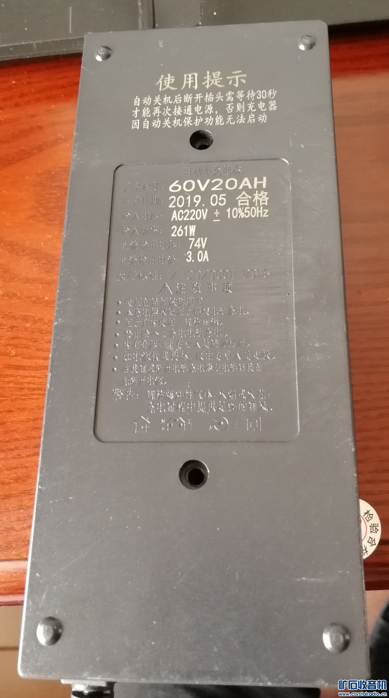

雅迪60V3A充电器,给一个60V铅酸电池(5节天能A+)组充电,冲了有8个小时还没停止。
我怕充电器有问题造成电池过充,就给它断开了,当我再给它接上冲的时候,充电器灯变绿了,
已经充不进去了,可能是满电了。如果不是充电器有问题,那么门限可能是有回差的。
另外,我的充电器上写着最大电压是73.5V,这个是不是有点高了?
发表于 2023-5-11 16:01:18 | 显示全部楼层
这说明充电电流降不到转灯电流了,很容易把电池冲热充鼓了,可以考虑加个定时器或者温控保护电池

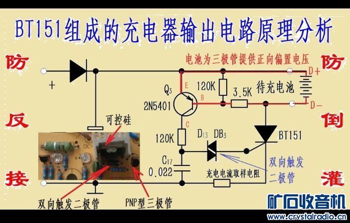

我的鸦迪充电器末端怎么还有个BT151的可控硅

哪里有这个带BT151可控硅的电路图?经常是BT151没坏,触发坏
发表于 2023-5-10 12:21:49 | 显示全部楼层
发表于 2023-5-10 12:26:38 | 显示全部楼层
非常感谢!有图就好办
发表于 2023-5-10 12:28:54 | 显示全部楼层
这么说必须接上电池才有电,怪不得空载都是0V
发表于 2023-5-10 12:30:44 | 显示全部楼层
你的充电器的输出电压没有问题,这个铅酸电池60V充电器参数:
搞一个小的功率计,再充电的时候,检测这个充电器的功耗,可以检测充电情况。

发表于 2023-5-10 12:46:31 来自手机 | 显示全部楼层
60v电池组,容量大于30Ah以上,修车师傅建议换大点功率的充电器来进行充电。我的电动三轮车电池是32Ah的,原来用60V3A的充电器进行充电。听他一说,立马叫他买了一个60v4A的新充电器回来用。功率大点,充电速度快,不耽误拉货!^_^
 楼主| 发表于 2023-5-10 12:52:15 | 显示全部楼层
感谢您的热心回复,这下可以放心了。
发表于 2023-5-10 16:26:01 | 显示全部楼层
你这个是带反接保护的,现在好一点的品牌都会带反接保护。
发表于 2023-5-10 16:30:32 | 显示全部楼层
铅酸电池组60V额定电压,满电为74V。充电器开路测量,看看有无74V输出,如果带反接保护,可以在输出端并接一直带有30至60V电容器启动。
充电器没问题,那就要考虑电池是否老化。
发表于 2023-5-10 16:33:26 来自手机 | 显示全部楼层
935482411 发表于 2023-5-10 12:21
分析一下这个电路
发表于 2023-5-10 16:49:53 来自手机 | 显示全部楼层
防反接,就是防止待充电池接反造成充电器损坏的功能。也就是电池如果接反,充电器没有电压输出。手机发帖,不方便发帖,其他的,该图有文字标注,可以试着自己推敲。^_^
