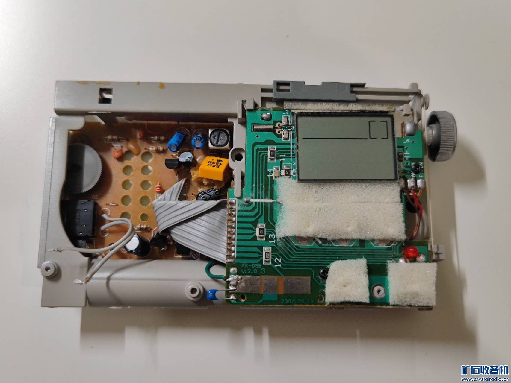

如图,按照冰岛等坛友的建议,把1691集成块第23脚的两个电容更换后,低音适中,高音也改善了,音色非常满意!感谢大家指点!另外背噪似乎增加了一点点,不过完全可以接受。不知导致背噪增加的原因是什么?
另外根据下帖:
http://www.crystalradio.cn/forum ... &highlight=1691
得知1691第一脚串电容接地是开启静噪功能。
进远程开关就是连接的第一脚,拨到远程(左边)第一脚通过电阻接地?声音变大。拨到近程(右边)第一脚断路,声音变小。。。所以这进远程开关是忽悠人的吧?我现在在进远程开关上串了一个0.1uF的电容,这样拨到右边就是第一脚通过电容接地了?声音还是变小一点,但似乎没开启什么静噪功能呀?是不是接地不对?请各位指正,谢谢大家!
发表于 2023-5-9 22:51:41 | 显示全部楼层
瓷片电容的值是223,不是228,228等于2200UF,那是电解电容
 楼主| 发表于 2023-5-9 22:58:26 | 显示全部楼层
对哈,8个零不是瓷片电容了

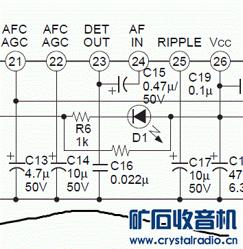

发表于 2023-5-10 08:27:22 | 显示全部楼层
这是截取论坛lingwoing发图部分。
发表于 2023-5-10 12:37:06 来自手机 | 显示全部楼层
CD1691没有静噪功能,①脚MUTE是静音控制,它的作用是利用MCU输出的高电平使①脚外接晶体管饱和静音,不是静噪。
 楼主| 发表于 2023-5-11 13:18:26 | 显示全部楼层
冰岛 发表于 2023-5-10 12:37
CD1691没有静噪功能,①脚MUTE是静音控制,它的作用是利用MCU输出的高电平使①脚外接晶体管饱和静音,不是 ...
刚看到,感谢您,没静噪那我还是去掉电容恢复原样吧
静音似乎也有弊端,记得pl757就是自动搜台时喇叭静音,漏掉的弱台都不知道。
集成块电路图上23脚和24脚并联的耦合电容为什么是0.47uF呢?你试过吗?是不是此机喇叭太小,不适合这么大的电容?

模拟接收方案完全实现无信号静噪,弊端就像楼主说的,弱信号会漏掉。如果想降低无信号状态下的噪音,可以尝试利用CD1691的调谐指示驱动晶体管实现:在调谐指示输出脚与电源正极之间接一个电阻,再把两只NPN三极管基极接到调谐指示输出端,无信号状态下电阻给NPN三极管基极正向偏流,其中一只NPN管集电极串电阻之后接集成块MUTE脚,使集成块音频增益下降,另一只NPN管集电极串电容接集成块23脚音频输出,旁路鉴频输出的高频。以上仅仅是我的设想,没实验过,不保证有效。

实验有效,我是在调谐指示端接入5k音量电位器再接三极管控制1脚,利用电位器调节静噪灵敏度(效果不完美具体参数需要调整)。
