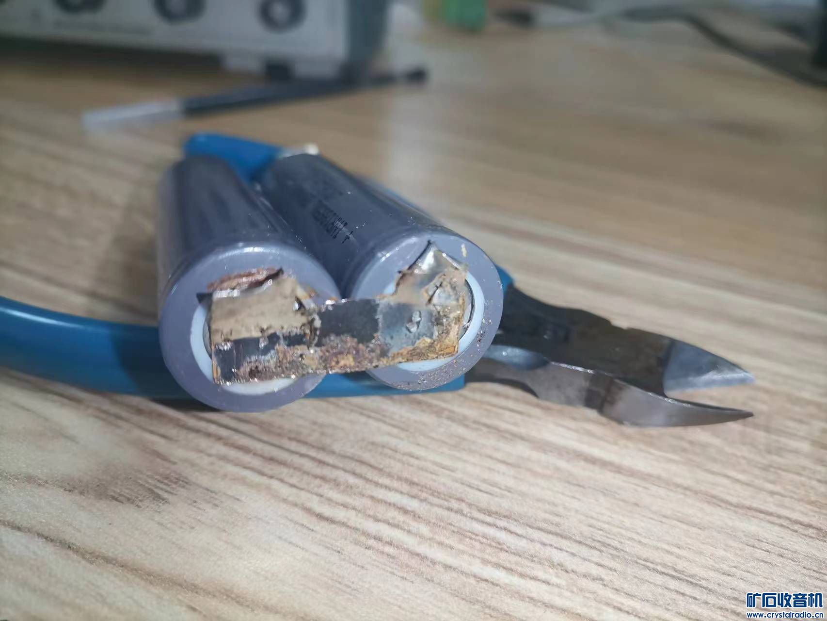

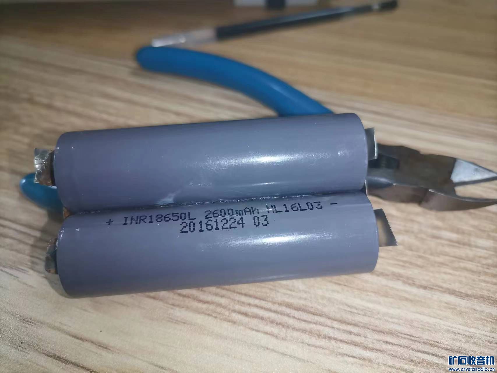

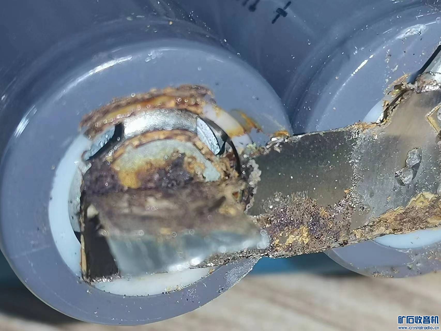

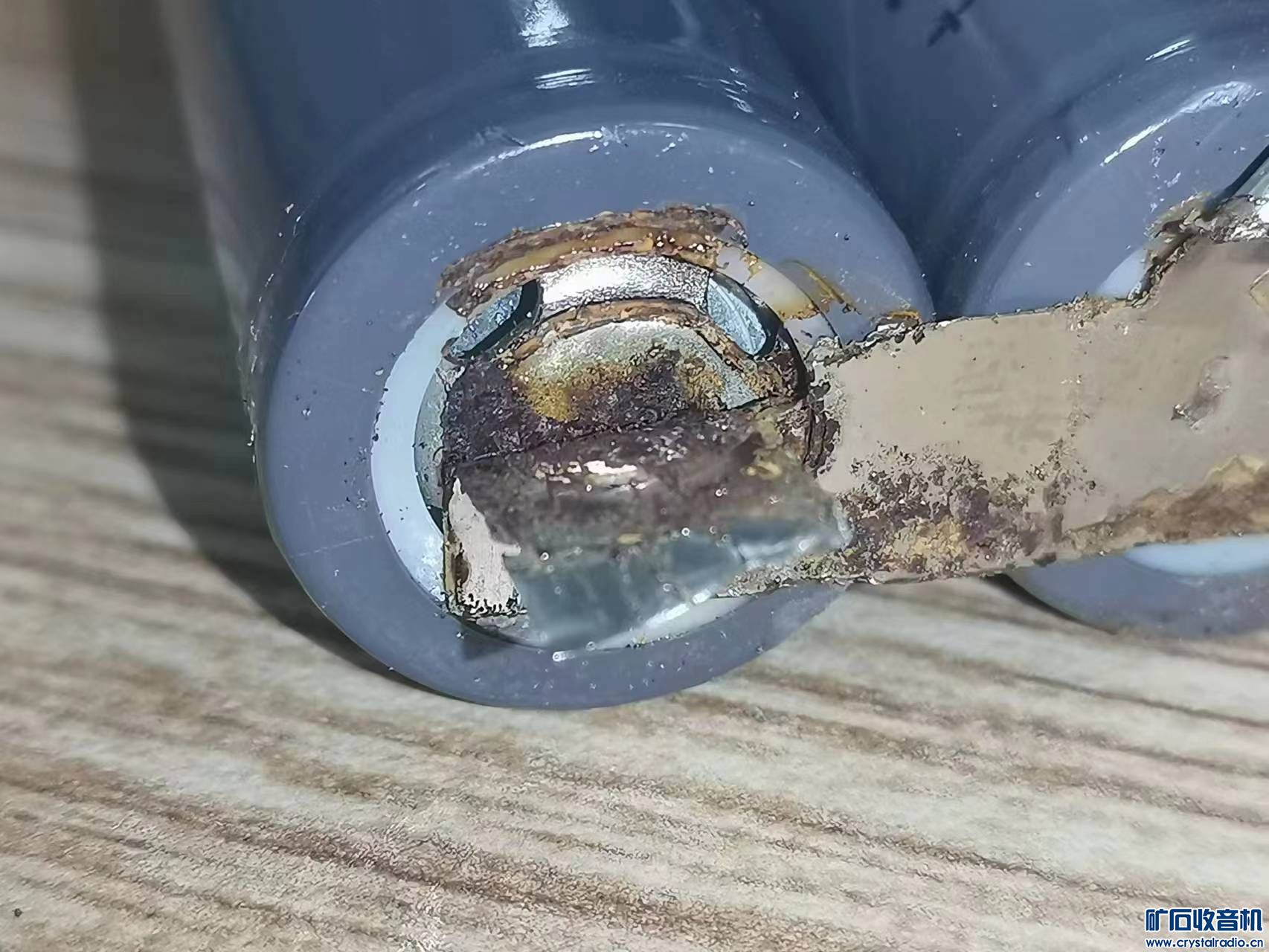

16年电池没怎么用,放置时间比较长,现在就这样了。

电池没问题,是因为环境极度潮湿,或者进水了,导致连接片锈蚀。
发表于 2023-5-9 13:40:10 | 显示全部楼层
确认腐蚀到电池内部没有?

有的是外部锈了,不代表内部有问题。有些外表很干净,内部有到寿命了。可以充电试试。
发表于 2023-5-9 20:59:02 | 显示全部楼层
二节并联.其中有任何一节自放电大的结果就是这样.
发表于 2023-5-10 15:39:02 来自手机 | 显示全部楼层
先用万用表确认电压多少V,如果低于2.7V太多,就丢了吧,生命安全只有一次,两节电池也不值多少钱
