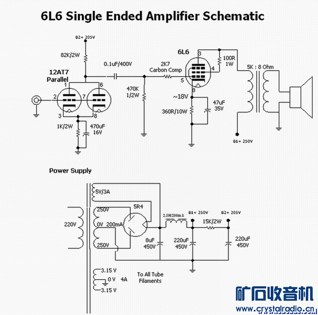

论坛各位老前辈,请教各位了。
    望指点12AT7并推6L6单端图中不足之处,以及技改方法。
                不胜感谢!

试一试:
目标屏耗:6L6屏极功率极限值30W:阴极选用390Ω/20W电阻.屏耗 250V×0.115&A=28.75W;(安全)
推动级(12AT7并联):总屏流10mA(单管5mA),工作于线性区.  屏极选用15kΩ/3W电阻。阴极电阻200Ω(并联等效值,单管100Ω),旁路电容470μF/25V。原电路工作点在线性较差的区域,增益不足,无法驱动6L6所需。
负反馈设计:从输出牛次级经22kΩ电阻反馈至12AT7阴极,THD从10%降至3%以下。
