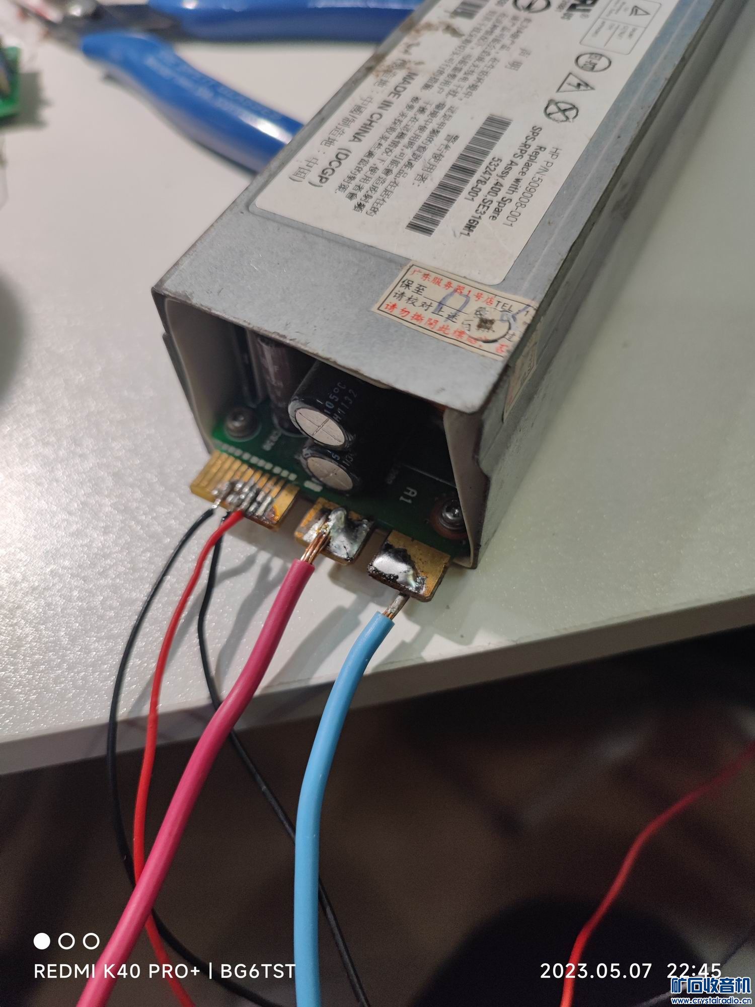

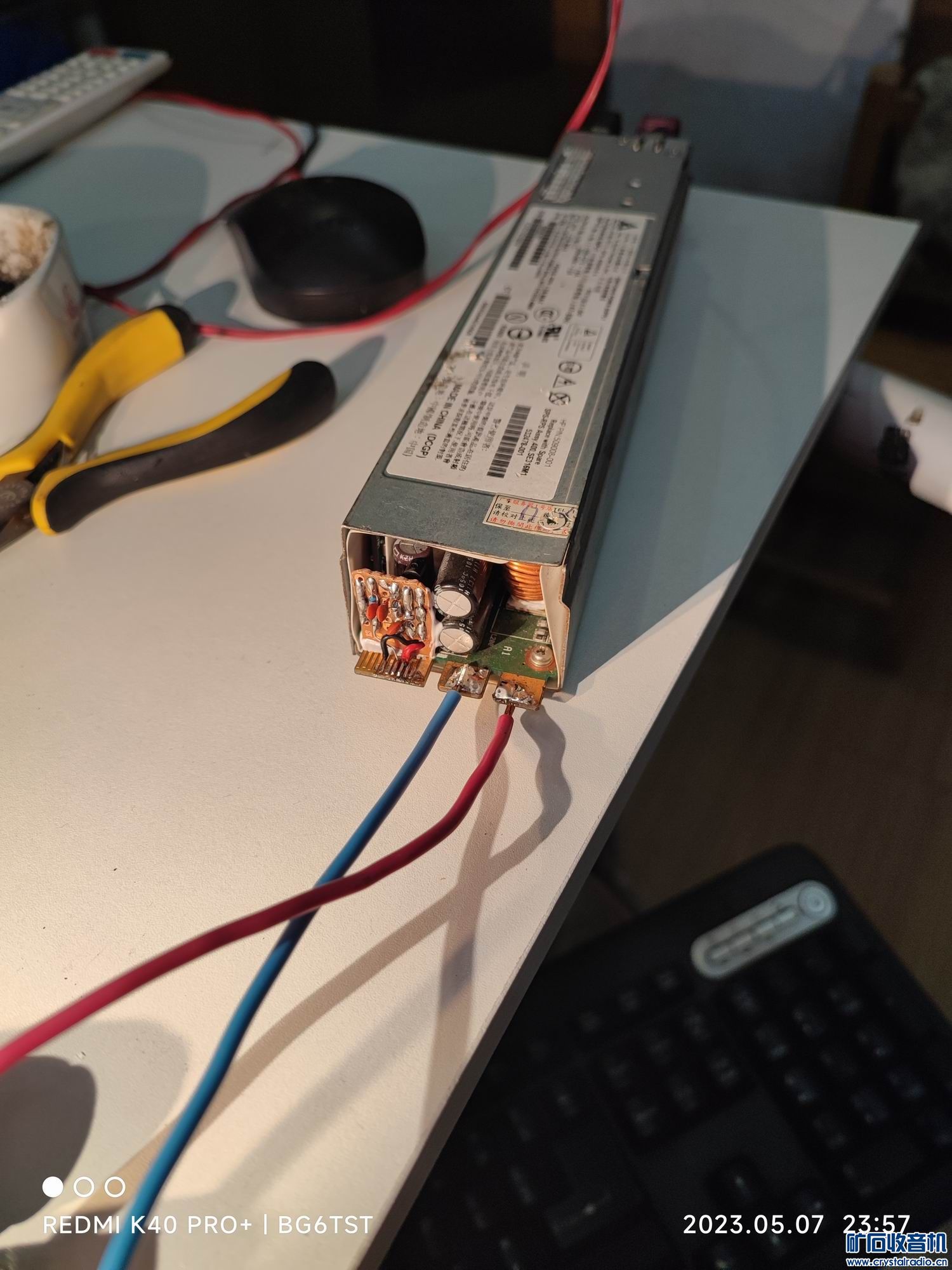

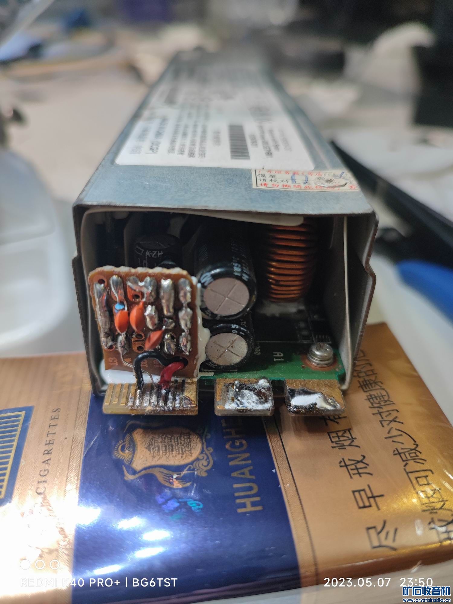

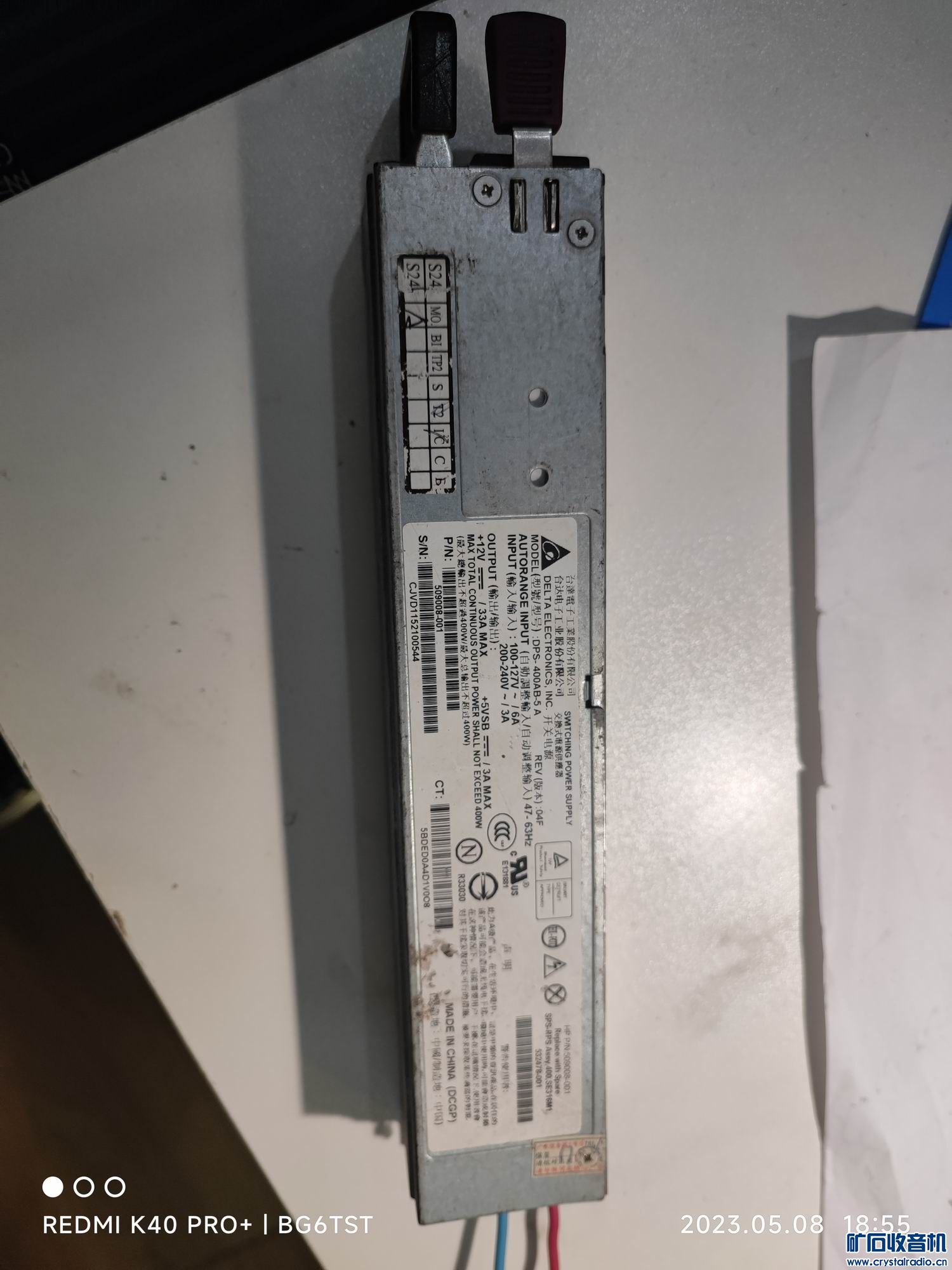

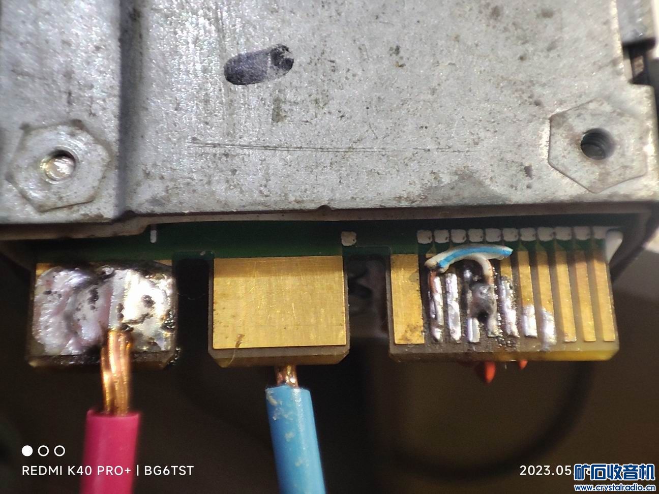

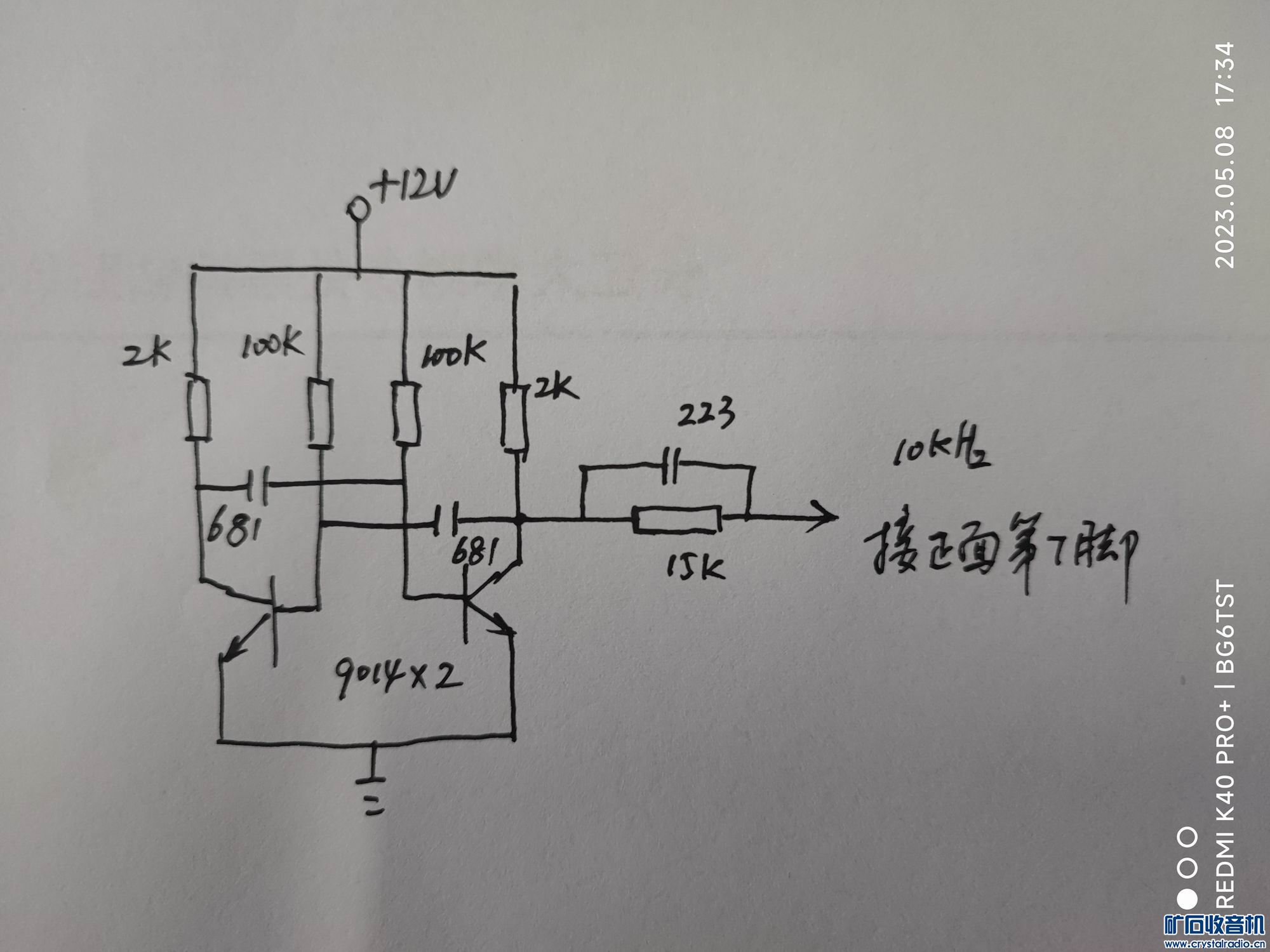

台达DPS—400AB—5A服务器电源,12V33A,脱机使用要引入一个风扇信号,做了个模拟信号,启动成功,贴上共享
