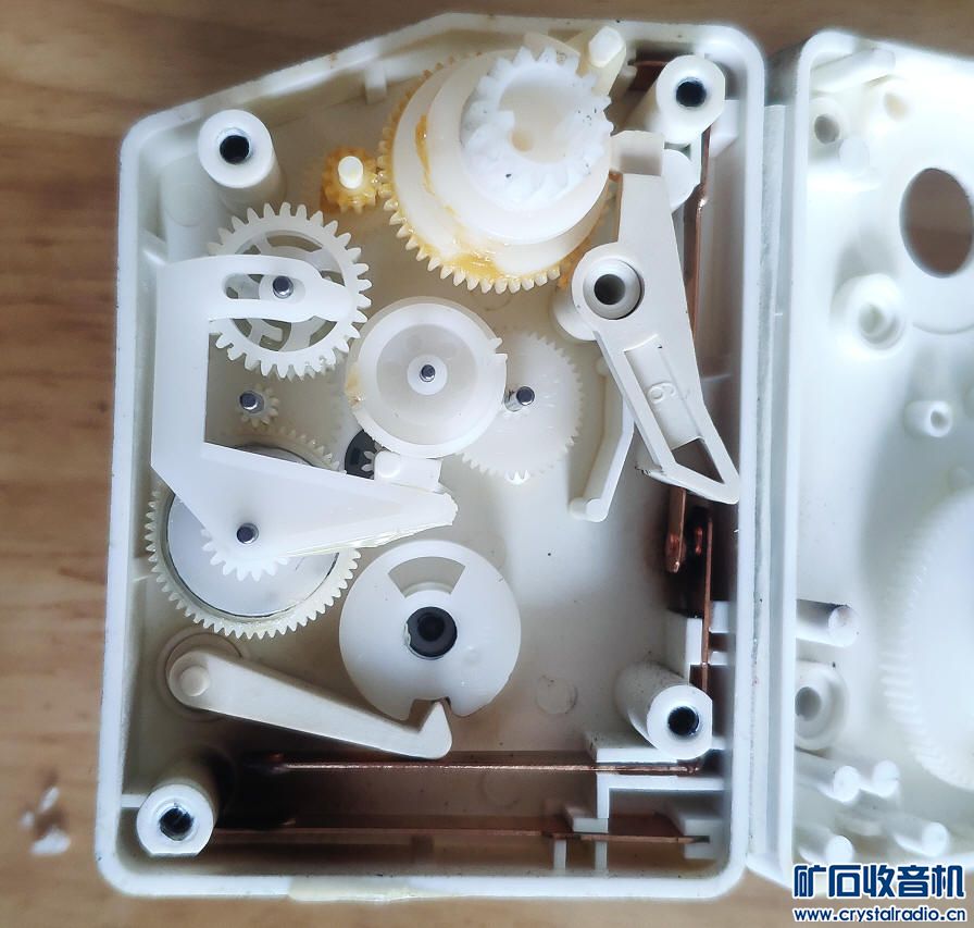

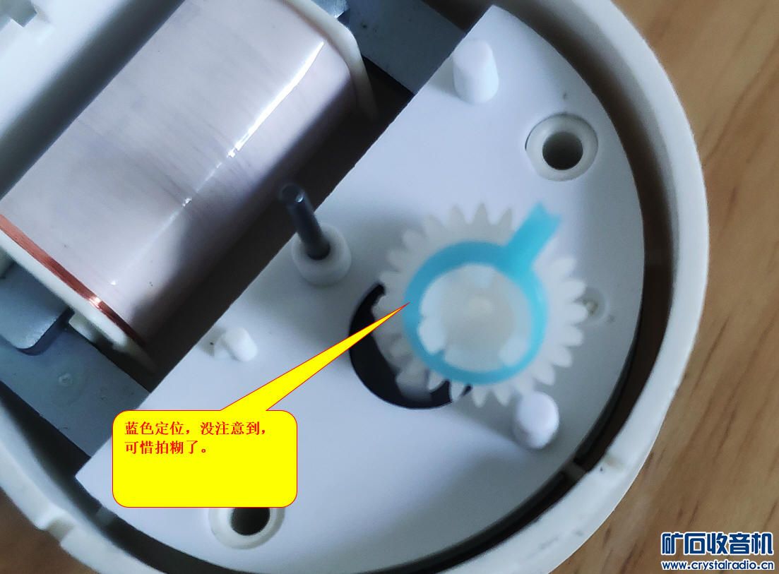

前言:好似这种问题现象还挺多,所以重新来此坛发一贴,可以让坛友参考一下
像电压力锅、微波炉的定时器,基本都是此类定时器,大同小异,仅参考
品牌:Midea(美的)微波炉

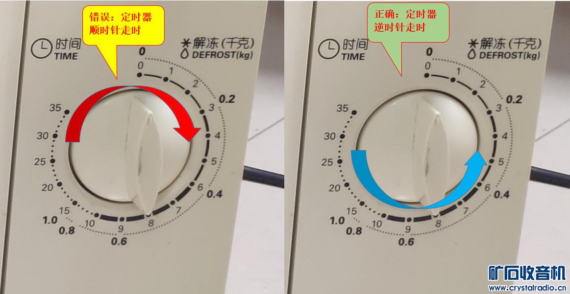

问题:定时器工作时,经常性会顺时针转动(正常工作:逆时针转动,即倒计时工作才对)
导致要人工监督来防止加热时间过长的问题。

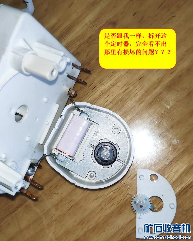

经过拆解定时器,没看出所以然来,没有损坏的地方,可为什么就是不正常工作呢??时而又正常。(我也是第一次拆这个东西)

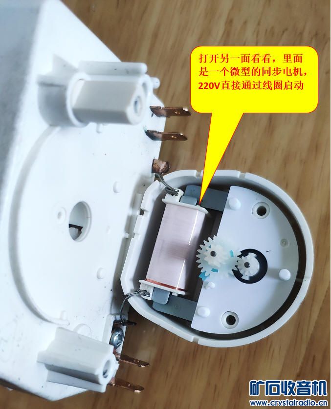

最后,发现此定时器的走时,是通过市电220V经过线圈启动的,也就是微型同步电机,考虑到此电机的特性,将蓝色定位口移了一个位置,经20来次测试,一切正常,再也没有出现过顺时针走时的问题。
课题:全新正常的此蓝色定位口应该是放置在那个位置???必竟我也是第一次拆这个东西,是否正确,仅供参考。

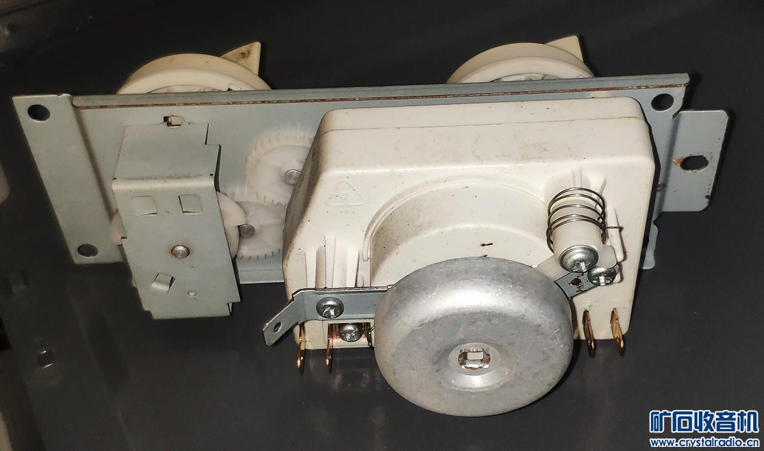

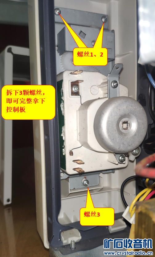

1、外观:简单实用型,个人觉得,微波炉最大的用处,就是加热
2、故障示意

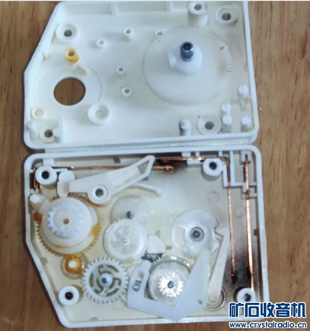

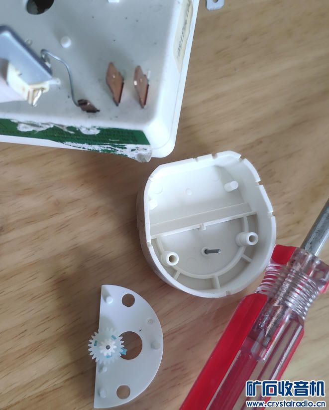

3、拆定时器
拆开定时器机械部份,并没有发现异常问题
结构原理分析

发表于 2023-5-9 16:24:35 | 显示全部楼层
看来楼主是对的,这种微型电机都是不定转向的,要靠外部的止位来防止反转。

这种情况看到过,换了定时器解决问题,不过都是用了好几年的东东了。
