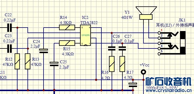

今天做了一个小便携收音机,功放采用的是TDA2822M小功放,发现音量过大,电位器开到12点位有明显失真,于是想到了负反馈措施。以前没这样做过,经过实验发现是可行的。我采用的是TDA2822 BTL连接电路,在输入端7脚与输出端1脚或3脚接200K电位器调节,发现1脚为正反馈、接上后哨叫;于是改接3脚对7脚,负反馈作用明显,失真明显减小,现在电位器开到4点位听不出失真。测量电位器为150~180K之间效果较好。

电路图都不提供一个,别人怎么知道您是怎么实验的?
这是输入分相的接法,增益22.1dB:
这是桥式的接法,增益23.3dB:
上述接法和数据是根据M后缀的ST/WS产品确定。

TDA2822M这类功放集成块可以看做把负反馈电阻集成在内部的运算放大器,因此典型应用只需在反相输入端对地接47μF落地电容,如果需要加深负反馈降低增益,通常的做法是在反相端串联电阻,如果需要增加低频补偿电路,那么可以把RC串联起来接在输出端与反相端,然后再在反相端接地的电容处串联电阻。TDA2822M内部是两个没有关联的放大器,用做BTL功放时虽然③输出与⑦输入相位相反,但通常不设置这样的负反馈,③是amp2输出,⑦是amp1输入,在③与⑦之间接负反馈元件相当于“大回环”,而且把信号直接反馈到输入端会降低放大器的输入阻抗,加重信号源负荷。
 楼主| 发表于 2023-5-8 19:22:43 | 显示全部楼层
2822这个电路图大家都很熟悉了,就是BTL输出时、3脚对7脚输入端接一只反馈电阻。这支电阻不能接在1脚,接在1脚是正反馈。通过实验确定的。
