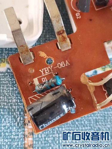

故事发生在出租屋!
那年,北漂!还是一个手机电池可拆卸的时代!
买了一个万能充,却被万恶的小强当了家!
当我把万能充插上插座,小万似鞭炮一响,小强也是瞬间归西!伤心的我把它一丢就是好多年!
今天,我拆开小万,发现了小强的尸体,没经它家属认领,我就已自行将它碾碎处置!
看了看可怜的小万,事故造成如下影响:
220V进线后的二极管炸飞,紧接着的电阻崩裂,电容熏的满脸黢黑,电路板背面相应电路烧断!
问大神别笑话,220V后面这个二极管一般是什么型号?电阻四色环 棕黑金金,是个1欧的电阻吧?看个头是个一瓦的!
请大神指教,感谢!
发表于 2023-5-7 22:57:14 来自手机 | 显示全部楼层
整流二极管和充当保险丝的电阻都炸了,那电流可远远不是一只小强能造成的,十有八九13001先烧毁,然后连带烧毁整流二极管和电阻。这种故障不是不能修而是没维修的价值,当年的万能充用料很水,脉冲变压器非常小,变压器初级与次级的绝缘胶带都不是耐高温的,现在回想起来都后怕。当年的万能充一次整流几乎都是半波,且没有300V滤波电容,导致输出是占空比小于50%的脉冲,我曾经尝试过并联一个400V4.7μF电容,目的是加快充电速度,然而如此改造后的万能充通电之后几秒钟就爆炸了,看来开关管、脉冲变压器一点余量也没有。

发表于 2023-5-7 17:27:59 | 显示全部楼层
别修了,现在充电头到处都是。
发表于 2023-5-7 17:40:57 | 显示全部楼层
也没有用武之地呀?二极管是4007

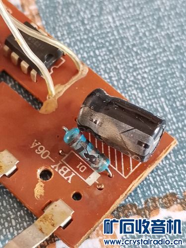

 楼主| 发表于 2023-5-7 17:42:28 来自手机 | 显示全部楼层
同样惨的背面
发表于 2023-5-7 18:25:58 | 显示全部楼层
你必须确定一下220V整流后,电路板还有没有短路的地方。
