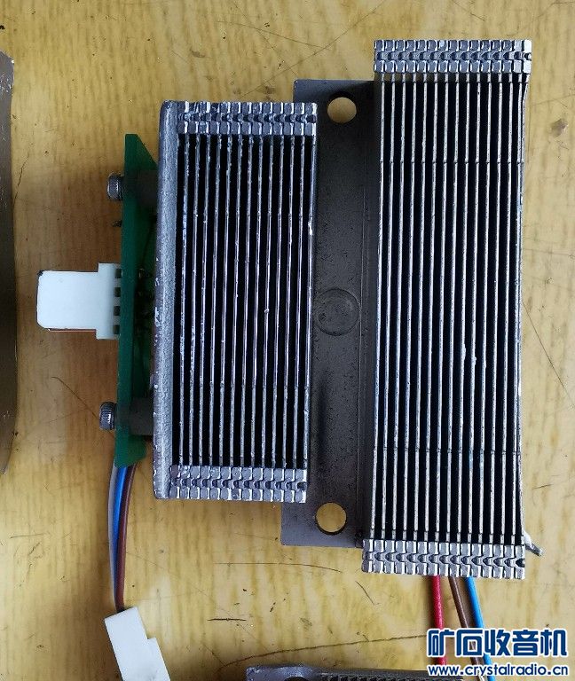

有个半导体制冷片,要加12V,散热面要散热器风扇,冷饮机里面拆的。
