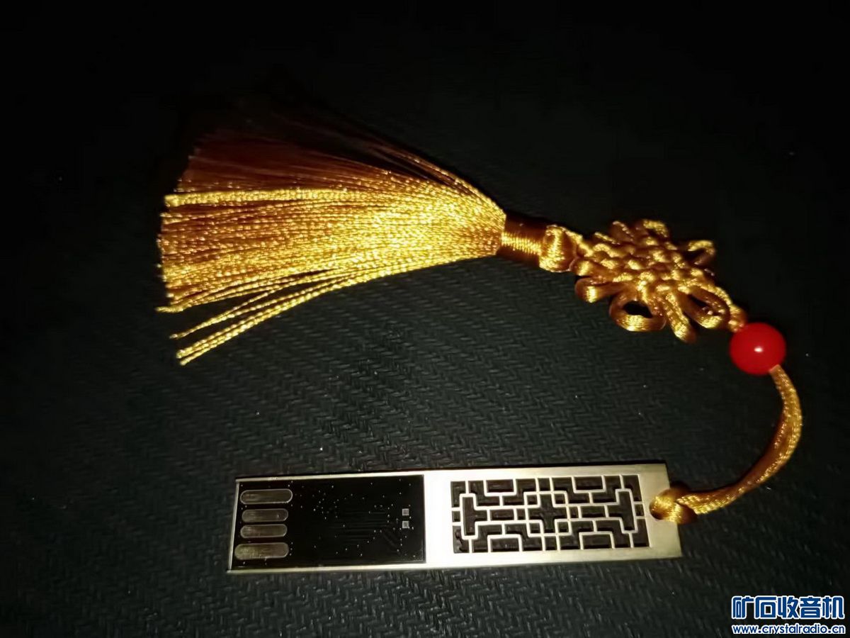

请大家帮我看看这个U盘正常吗?
单位成立十周年,发纪念品,有一个笔记本(不是电脑)一支笔,一个纪念章,还有一个U盘32G的
我用这个U盘从台式机考了20多G的图片到我的笔记本电脑,可是图片都打不开(是不是全部打不开我没试,但是试过的都打不开)
我并没在意,觉得可能是偶然的,后来又往里考了些电视剧,准备插到电视上看,可能电视怎么也没找到文件

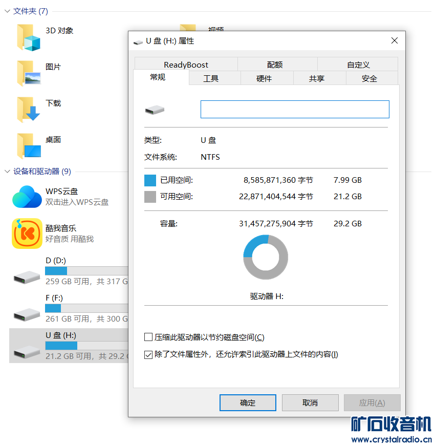

这次有点意外了,于是用电脑格式化了一下U盘,
第一次用的FAT格式,没觉得有什么问题
然后用NTFS格式竟然不能格式化(win7系统)
换了win10的笔记本试了几次终于成功了,可是U盘却有了7.99G的以用空间
而且拔出来再插到电脑上,居然有访问不了U盘了

扩容盘
发表于 2023-5-7 14:08:07 | 显示全部楼层
扩容U盘,采购的也不懂。8G的或16G的,扩容成32G。这种盘听说要给它重刷固件,恢复成8G或16G才好用。
发表于 2023-5-7 16:37:29 | 显示全部楼层
扩容盘,吃文件没商量
发表于 2023-5-7 16:52:43 | 显示全部楼层
楼主下载个ChipGenius芯片精灵,能测实际容量和芯片,然后下载量产软件量产一下,就得实际容量了,这种盘,基本上是安国的

这个是不是512兆的?

对的 百度量产软件吧
芯邦CBM2099E/S量产工具UMPTool v7000 绿色版
https://www.jb51.net/softs/566649.html

还可能时很多坏块的黑片扩容的,8G的ic,实际正常部分可能不到2G,然后给你扩容成32G或更多,这种盘还很好卖,应为图便宜的人是很多的

终于恢复了原有的容量,479兆;
不过主控芯片型号变成了CBM2199S,原来是CBM2099E
