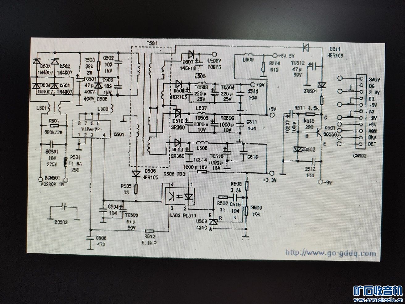

这台步步高DVD有些年头了,应该是05年买的,不过也很少用,前几天孩子想看动画片时,发现开不了机,待机灯也灭了,才发现它坏了。不过话说回来还是怪自己,早些年看完都是直接拔插头的,因为这货没有真正的电源开关,关机键按下后就是待机,为了省电就拔插头了。这两年条件好了,不在乎这点电了,就一直通着电,看来是电源板挂了,那就修吧!打开一看还真是,有个八个脚的IC U501连上盖都没了,这时才想起前段时间好像是闻到了有股子焦糊味,现在好了,连什么型号也看不清了,
于是就上网查吧!没想到还真有电路图

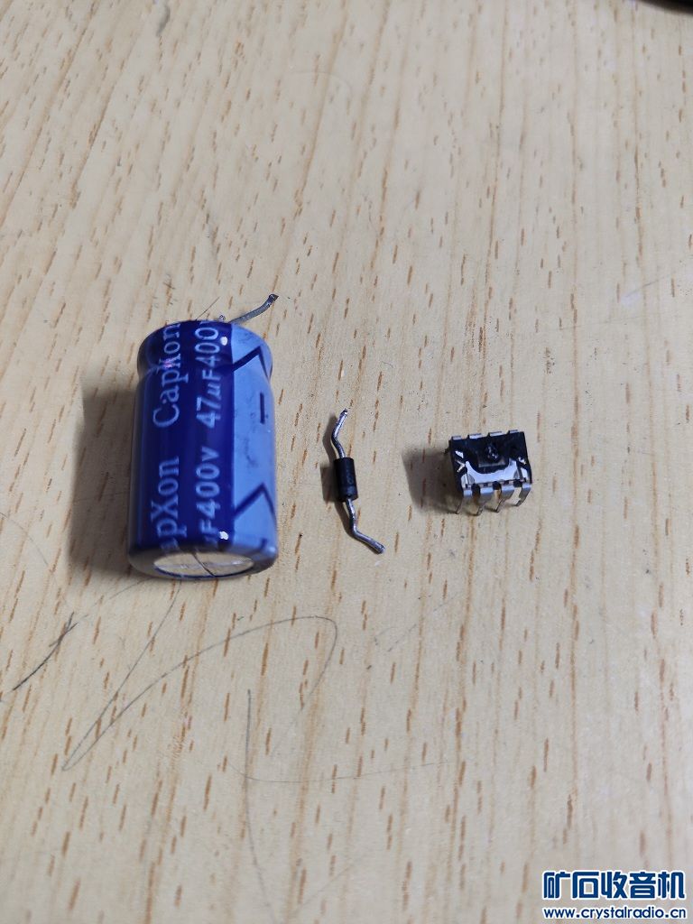

原来是VIPER22,二话不说下单订了两个,再检查了一下板子,发现还有保险丝和D507 IN5819不行了,于是就只有等到了IC再说了。
过了两天IC 到了就开干,换上元件检查无误后通电,插座在电视后边,要到后边去插,一上电就炸,一阵黑烟火光四射,乖乖吓个半死,还好机子没有拿下来放桌子上干,不然就怼脸上了。没办法只有拆下来再查了,确定元件都是好的后,也没办法了。只好上网查了,后来都说要换47U/400V 的滤波电容,那就换吧!没有47U的就从旧板子上拆了个100U的,再换上最后一块VIPER22A,愣是不敢通电了,磨蹭了好一会儿才想“算球,再炸了就不修了”,插好后居然没炸,看来网上老师傅的话还是真的,应该是时间长了电容容量小了引起的,修好后我量了下电压,待机状态下电源板是一直工作的,电源VIPer22A的1、2脚接地和5、6、7、8、脚上的电压居然有570V,难怪不是烧坏就是炸了,这货就是个定时炸弹呀!

下边是换下来的坏件

对于4、5楼大哥的问题,又量了下电压,第一次还是560多伏,后来重新开关下万用表再量了几次,又变成328伏了,这个数值应该是正确的,和滤波电压一致。所以应该是表的问题了。

你确定电源块VIPer22A的1、2脚接地和5、6、7、8、脚上的电压有570V?
那450V电容还不炸?
同样问题!对于长期待机的47uF电容更换是前提。
 楼主| 发表于 2023-5-7 08:02:54 | 显示全部楼层
那450V电容还不炸?
见笑了,可能是表有问题,不过量出来就是560多,大电容上是300出头。

发表于 2023-5-7 09:04:52 | 显示全部楼层
220电路,整流滤波,无倍压,量出560来,这时候你就应该好好考虑考虑了

发表于 2023-5-7 10:30:07 | 显示全部楼层
wlldb 发表于 2023-5-7 08:17
刚才又测了下,第一次还是560多,后面几次居然和大电容一样的电压了,看来是表有问题了。
你的万用表也没有问题,你量的是脉冲电压........
