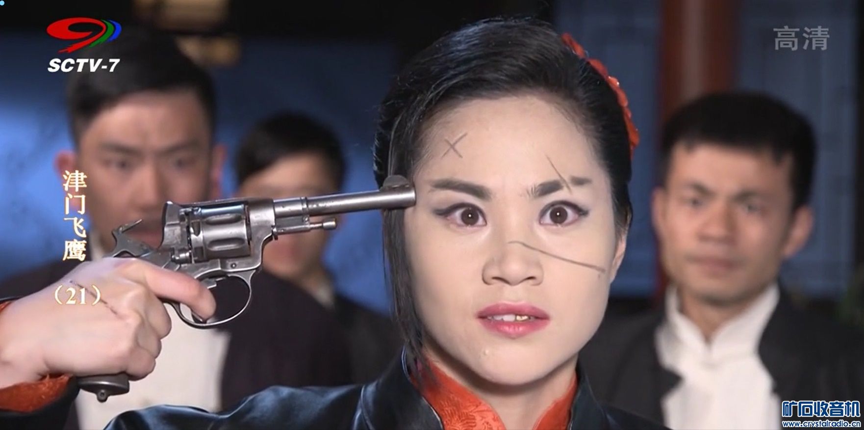

      重点:风以为电视剧要忠实于现实。风对枪械不甚了解,非常喜欢《津门飞燕》。燕双鹰的神剧风都喜欢,只因台词太牛叉。剧中的手枪在燕双鹰手中是可以连发五枪,也就是说可以自动上膛。看剧中的画面是没有停顿的。连扣五枪,这点风有点懵,真实情况以做到吗?
      想问较了解枪械的朋友,这种手枪可以连发吗?

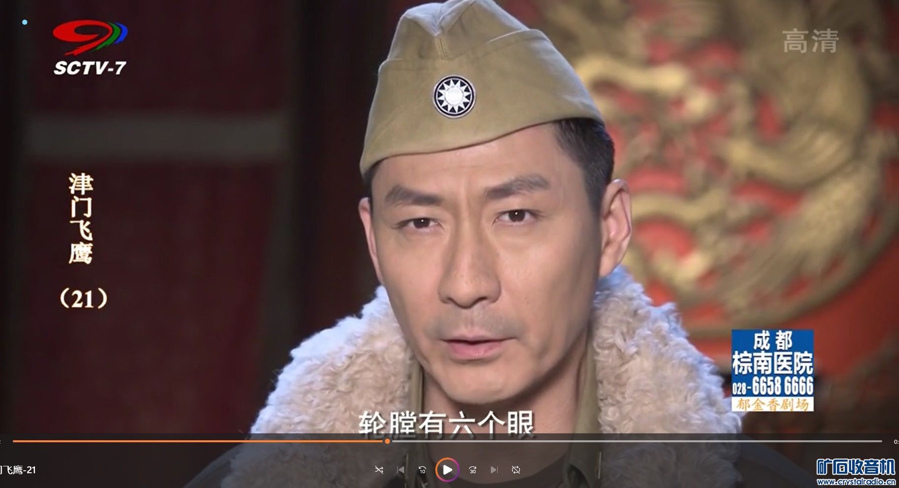

燕双鹰:(手枪)轮堂有6个眼,只有一发子弹。你我各扣了两次板机,现在还有一次机会。枪响了你就完了,枪不响呢?我的脑袋恐怕就要开花了。

发表于 2023-5-6 18:01:46 来自手机 | 显示全部楼层
这是双动左轮可以连发,如果是单动的每次扣扳机前要把击锤压下来
回复 支持 0 反对 1

发表于 2023-5-6 18:08:24 来自手机 | 显示全部楼层
连发也得扣扳机,只不过不用搬击锤。

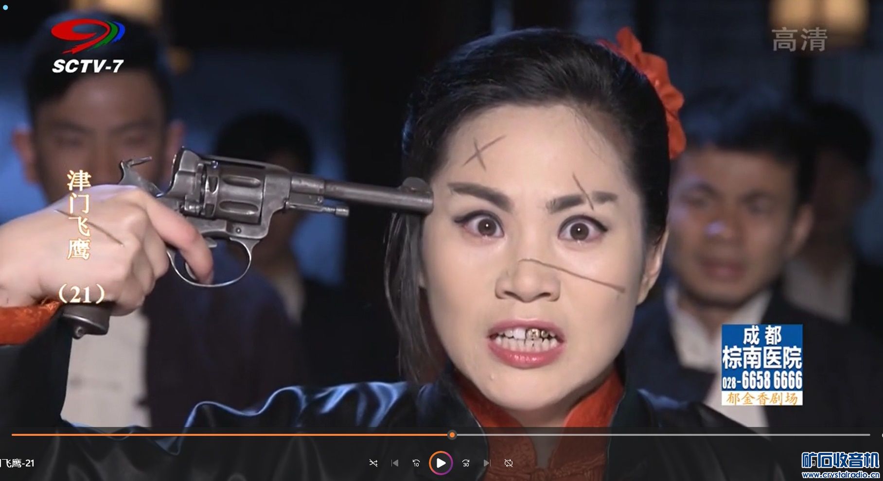

 楼主| 发表于 2023-5-6 21:22:52 | 显示全部楼层
diamond 发表于 2023-5-6 18:08
连发也得扣扳机,只不过不用搬击锤。
这一集我连续看了不下30次。每击发一次,击锤不会弹出,下一次开枪前得用手扳开击锤,待发。
 楼主| 发表于 2023-5-6 21:28:08 | 显示全部楼层
经典nn 发表于 2023-5-6 20:47
扣一下一发,扣5下5发,没错
您的意思是说,每击发一枪撞锤会自动弹开,接着扣第二枪又能击发。不需要手工扳撞锤咯。

发表于 2023-5-6 21:49:23 | 显示全部楼层
不是自动弹开,自动弹开是自动手枪的动作,双动左枪是扣动板机的时候向后压倒击锤待发,同时转轮转一个弹膛的位置,让子弹对准枪管,然后击锤释放击发。这是在一次扣板机的过程中发生的。然后再扣板机再重复。这是双动手枪。
单动手枪就是板击锤是手动的,扣板机只击发。
电视里那五发的射速来看应该是双动手枪,双动手枪也可以手板倒击锤待发,后面用手板击锤估计是为了戏剧性的需要。
