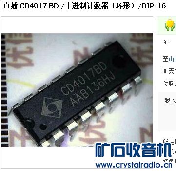

CD4017的后缀,一直没有注意过,哪位知道,请指点一下吧!

BE是无铅的双列直插产品,BD则是SMD贴片产品。

 楼主| 发表于 2011-8-19 15:10:52 |
longshort 发表于 2011-8-19 14:08
    多谢!但是看起来不是,这个DIP-16封装的,上面打的型号是 CD4017BD
再帮忙研究一下?
发表于 2011-8-19 15:22:24 |
哦,这个LOGO还真不熟悉,这个后缀在Philip产品里表示双列陶瓷封装,在其它厂商产品里表示sOIC贴片。其实这不重要,后缀只在非常强调体积和散热性能时才有所考虑,电性能在室温下都是相同的。

 楼主| 发表于 2011-8-19 16:19:11 |
哦,这个LOGO还真不熟悉,这个后缀在Philip产品里表示双列陶瓷封装,在其它厂商产品里表示sOIC贴片。其实这 ...
longshort 发表于 2011-8-19 15:22
    多谢多谢,这样就放心了!
