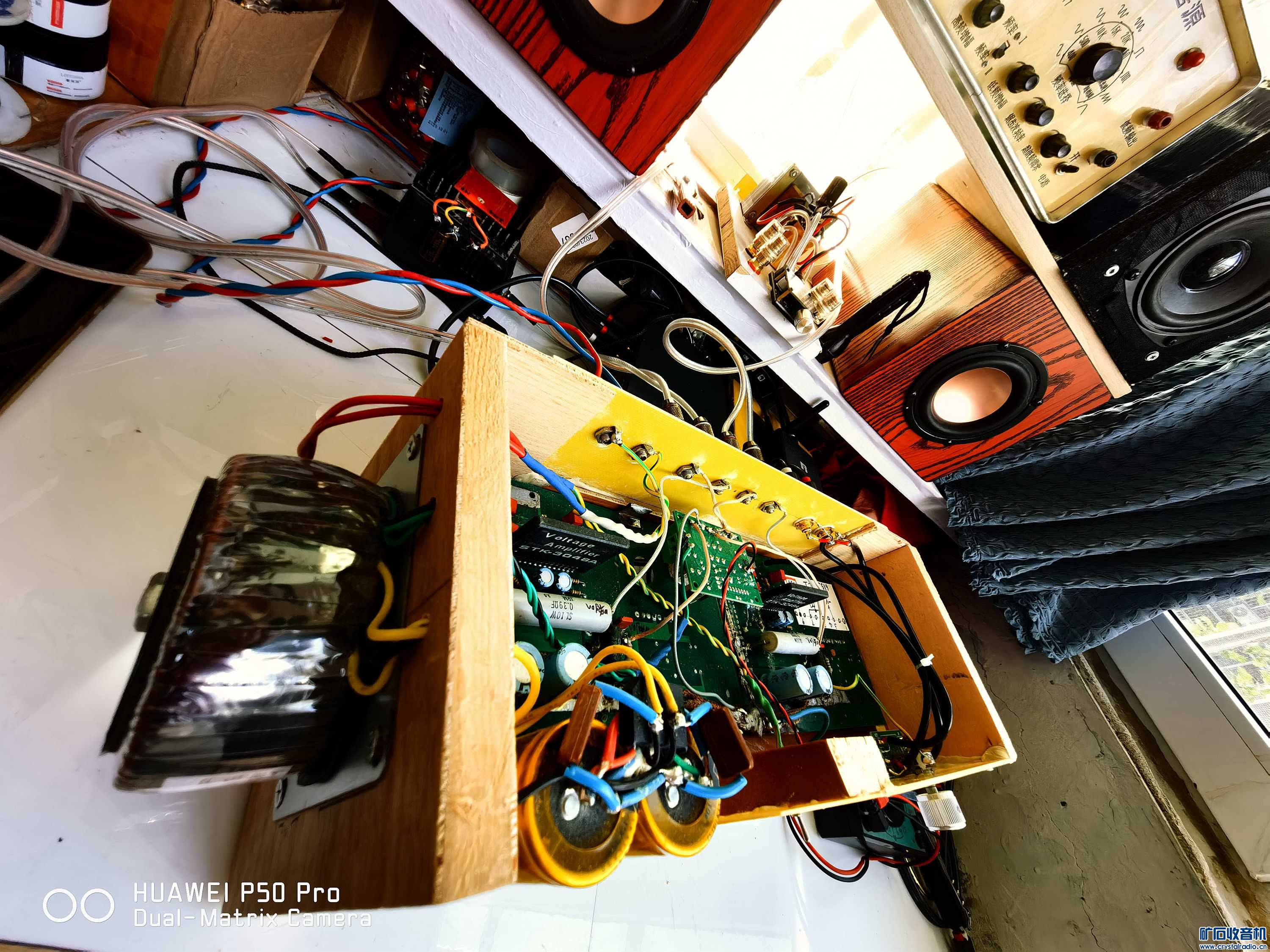

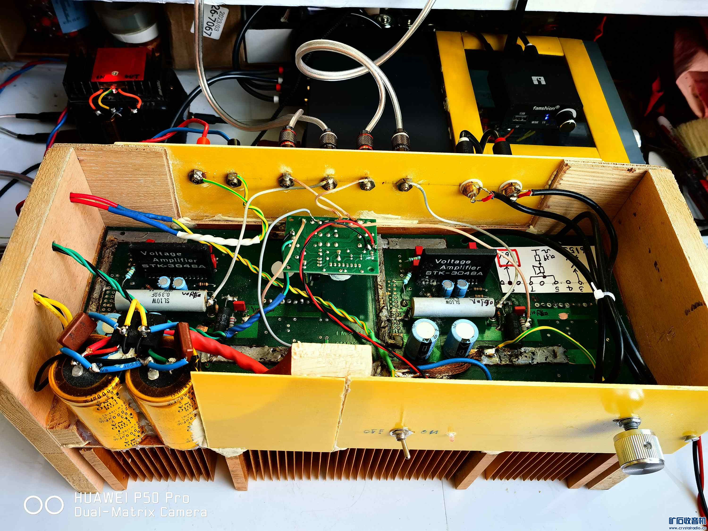

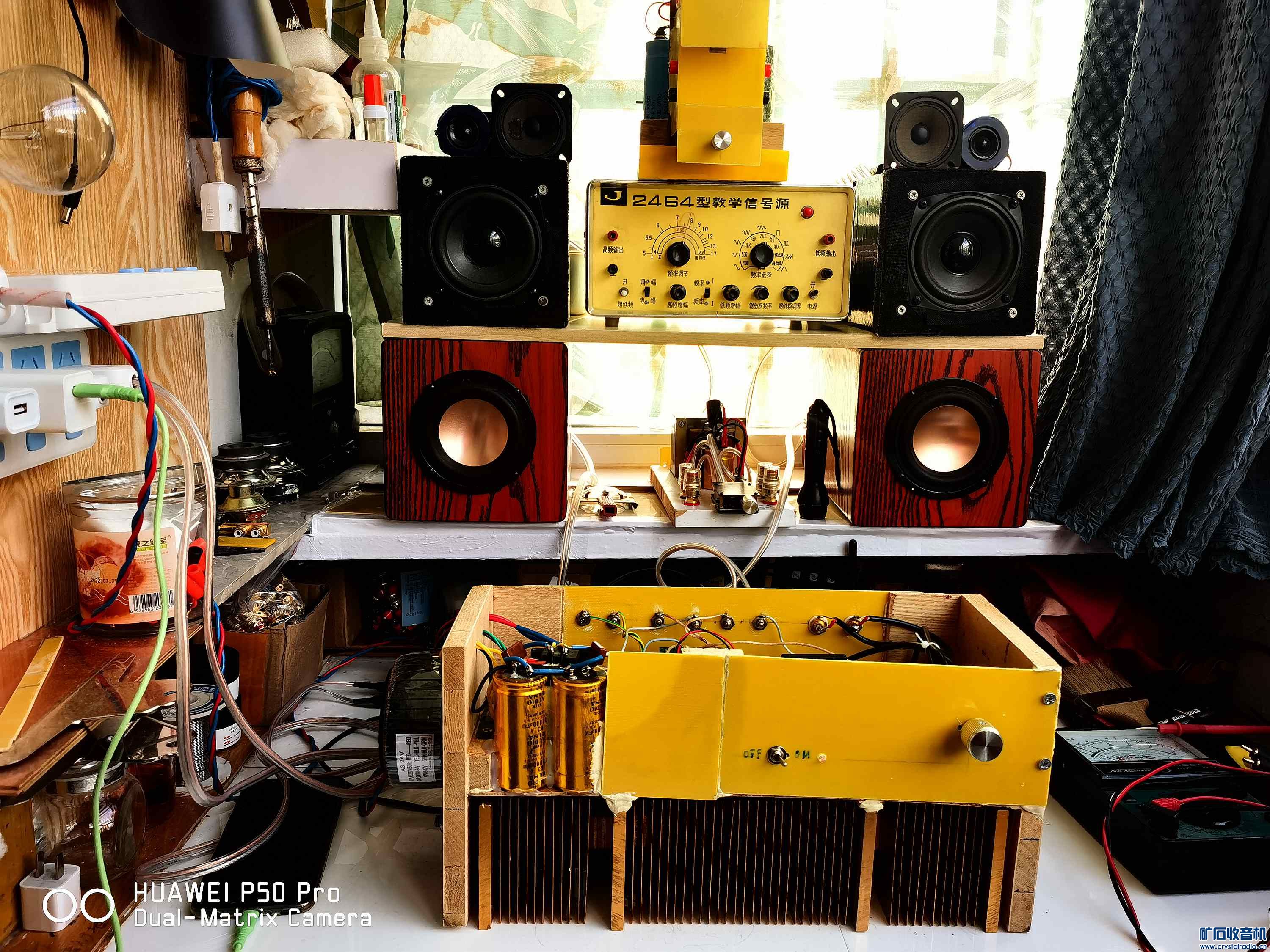

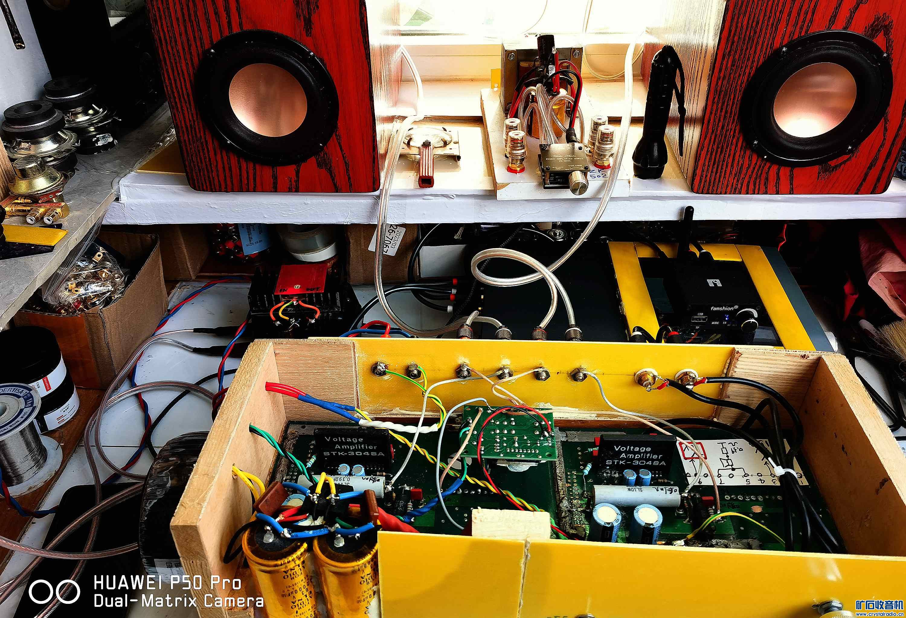

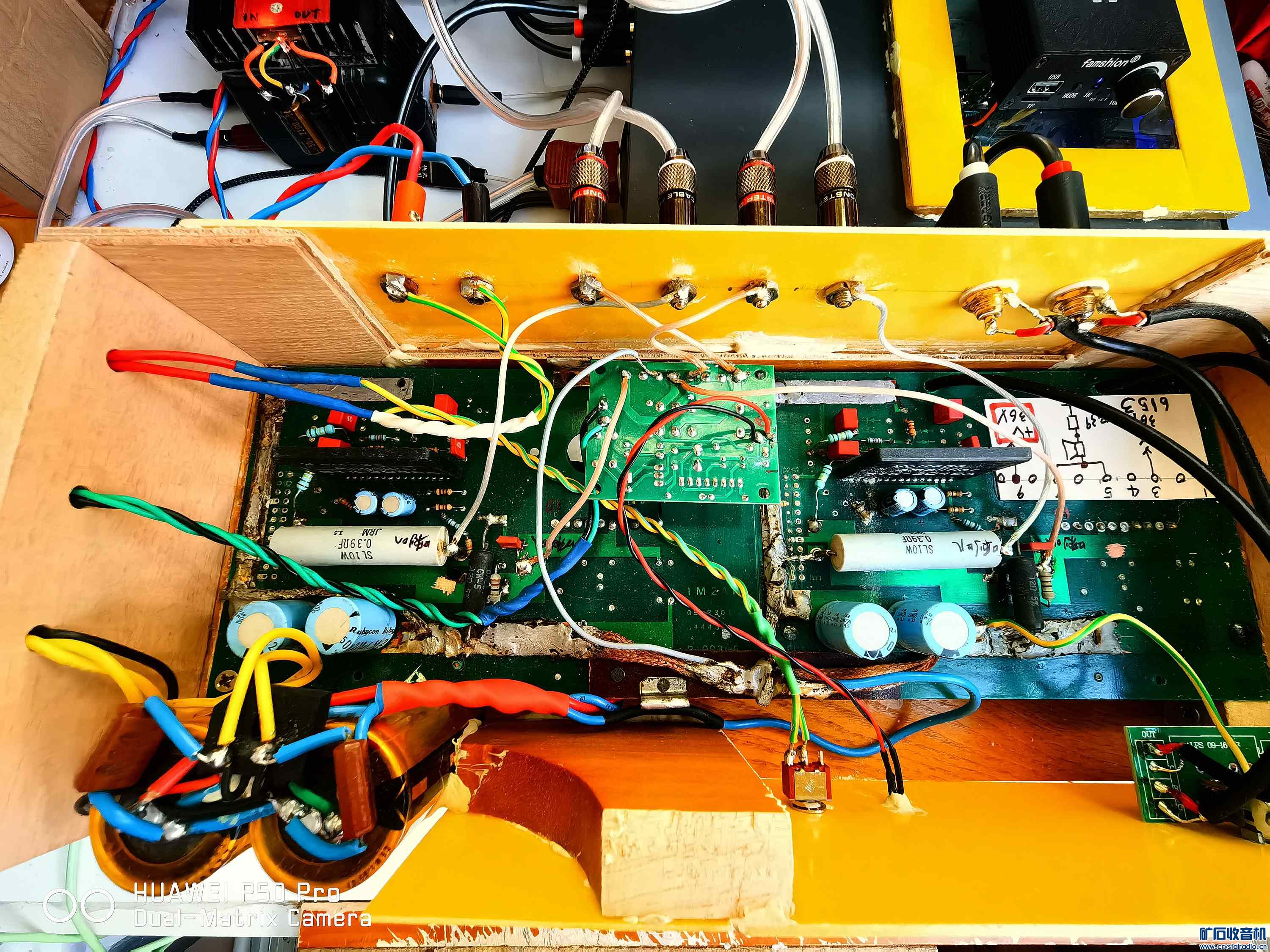

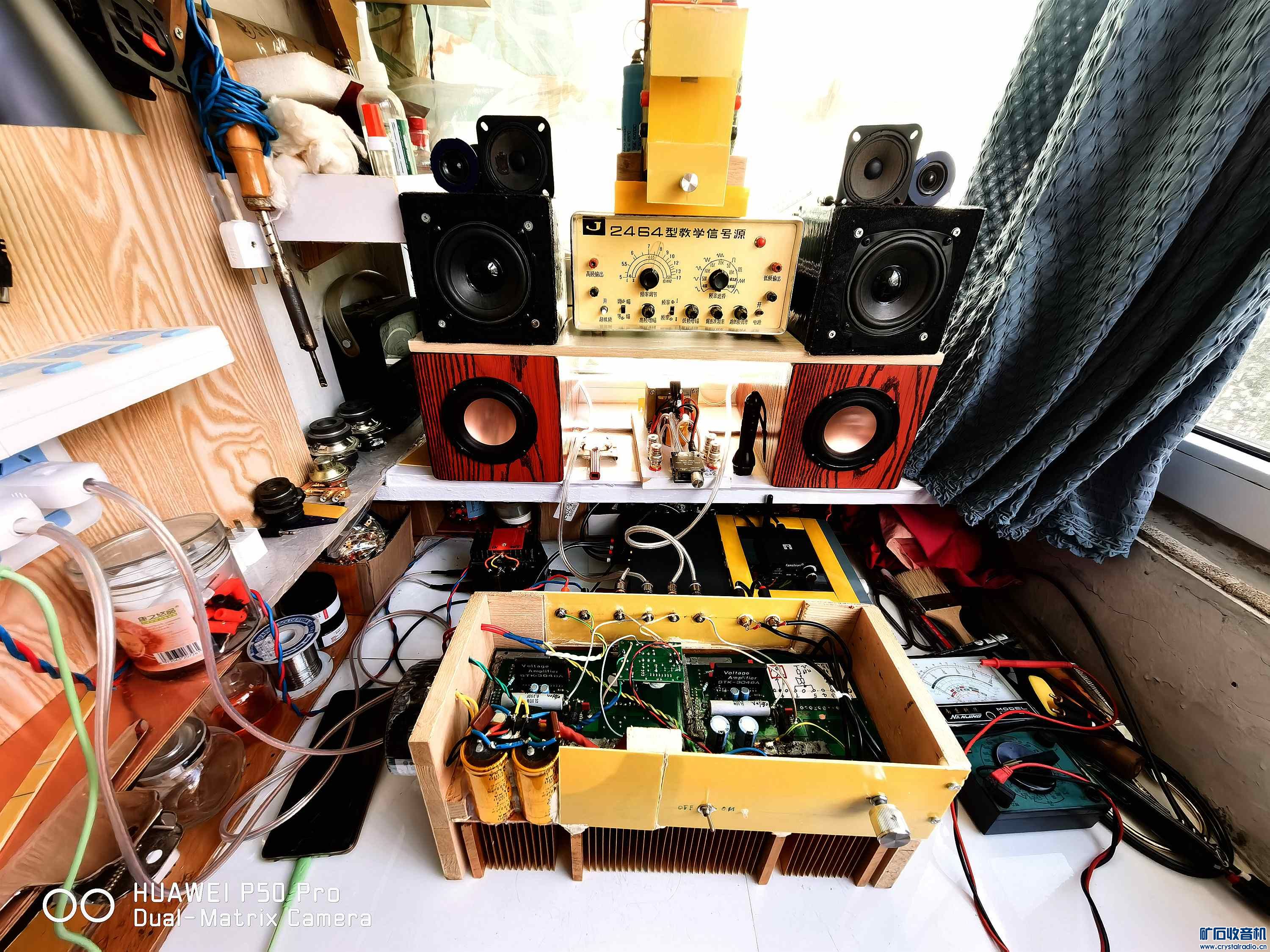

STK3048  6153 是当年90年代非常流行的一款厚膜集成电路功放!廉价,输出的音频功率大,号称100W+100W!【无线电】【电子报】介绍的改装方法多多!
6153板原来是【集电极输出】,我改成了【发射极输出】,当年的【电子报】有介绍。
3048一半用于功放的前置放大,另一半用于自动稳定功放输出的零点电位---直流伺服电路。
音频来源于网络收音机【江苏南京音乐电台】,蓝牙连接功放。
至于声音的好坏我就不评价了,萝卜白菜,各有所爱!说好,得罪人,说坏也得罪人!

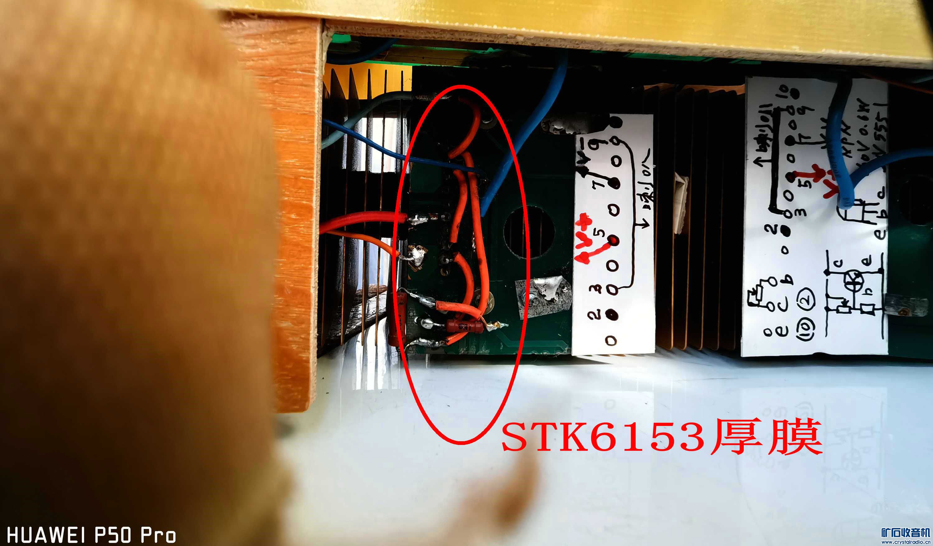

发表于 2023-5-6 09:11:39 | 显示全部楼层

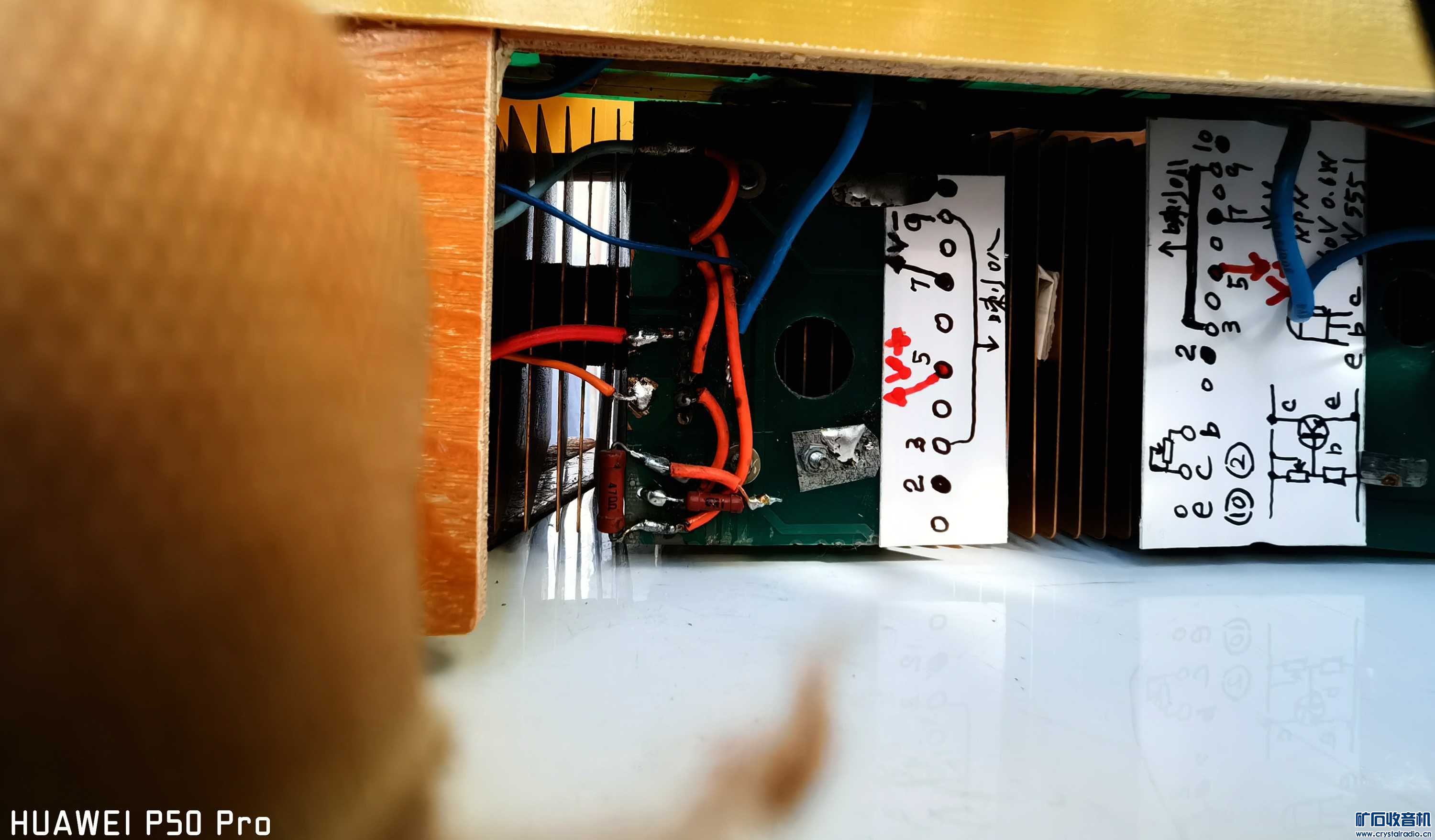

6153拿下来安装在散热器上了?
 楼主| 发表于 2023-5-6 09:11:55 | 显示全部楼层
邓先生1978 发表于 2023-5-6 09:01
拆过几块6153厚膜,后面送坛友了。
萝卜白菜,各有所爱!
怀旧,STK3048 6153厚膜功放,现在听一听也挺好的!
 楼主| 发表于 2023-5-6 09:14:16 | 显示全部楼层
jiachangchun 发表于 2023-5-6 09:11
6153拿下来安装在散热器上了?
美女头像看出门道来了!
说的对,是这样的!
那个大铝散热器厉害!

 楼主| 发表于 2023-5-6 09:23:27 | 显示全部楼层
6153拿下来安装在散热器上了?
