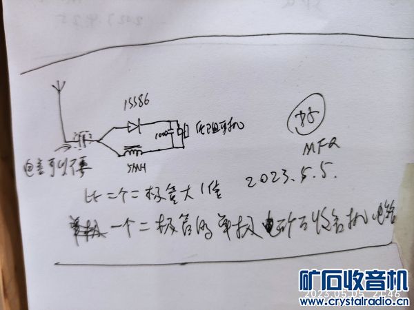

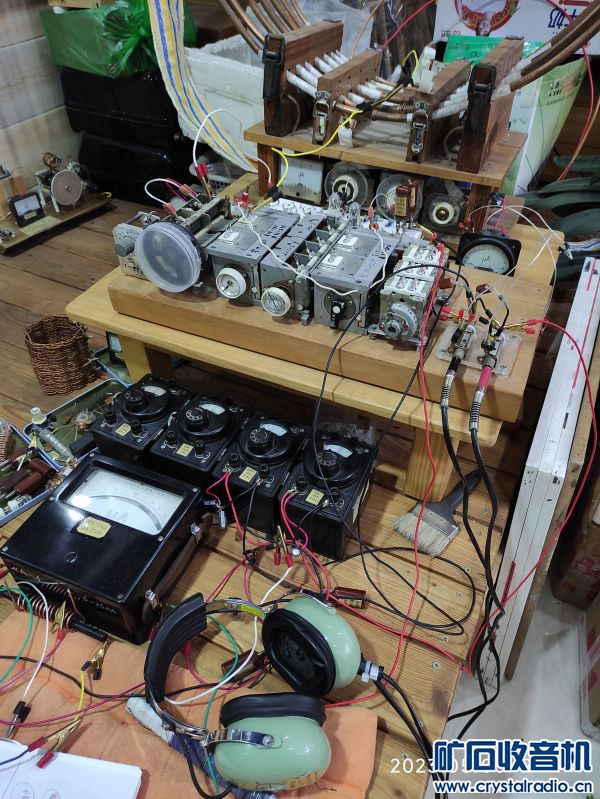

近日试验了 用一只二极管的单极检波矿石收音机电路 , 比用二只二极管的单极检波电路输出电流大一倍。
接在中波大环的任一端就可以收听到广播声,接上室外天线不接地线可以收到短波大合唱和手机基站的信号,接上地线信号强度大增,
欢迎感兴趣的矿友老师们探讨交流~~
电路图
试验平台
4

建议电感和压电耳机旧电话那种并联接到电路中去,电感要大一点,和电容耳机谐振与800周声音会很大。如果是低阻有线圈的耳机电容大些就按你的电路,具体低阻是多少,太低要加变压器的这样声音才能大。

这个电路类似于75#电路,分压阻抗天线匹配,电感换27mH,电容可调,效果应该更好。

一只电感加一只二极管声音远大于二只二极管。

这样画更好理解
不接地,天线输入阻抗更高,75#电路CL分压降低阻抗(相当于变压器抽头),与低阻抗负载匹配。
 楼主| 发表于 2023-5-6 10:06:59 | 显示全部楼层
gxg0000 发表于 2023-5-6 09:58
这样画更好理解
您画的这个电路变成了半波倍压检波了。如果不接地线的话,我实验过。高频扼流圈的不如双二极管的。
如果接地线的话,高频扼流圈的要好于双二极管儿的。
矿机电路变化多端。实际上各种变化都有一定的联系的。
发表于 2023-5-6 10:28:01 | 显示全部楼层
L换成二极管,电路变成倍压检波,是两种不同性质的电路,检波效率不同是当然的。
 楼主| 发表于 2023-5-6 10:41:10 | 显示全部楼层
老师看看这个帖子,又变成正负二声道了,
http://www.crystalradio.cn/forum ... xtra=&mobile=no
发表于 2023-5-6 11:41:57 | 显示全部楼层
爱鼓捣无线电 发表于 2023-5-6 10:41
老师看看这个帖子,又变成正负二声道了,
http://www.crystalradio.cn/forum.php?mod=viewthread&tid= ...
老师不敢当,互相交流
这个电路我知道,以前交流过,半波检波,左耳取串联检波的输出音频,右耳取并联检波的输出音频。
