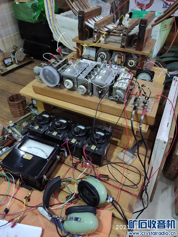

近日试验了  用一只二极管的倍压检波矿石收音机电路  电路图如下
比传统用二只二极管的倍压检波电路,输出电流大一倍。
在铜管大环上试验用一只二极管的倍压检波电路比半波略好一点点,欢迎感兴趣的矿友老师探讨交流~~
电路图
二极管
试验平台
5

楼主好多古董装备啊,图上那个圆形二极管自己做的吗
 楼主| 发表于 2023-5-5 22:25:52 | 显示全部楼层
感谢矿友的关注支持!那个二极管是装在了老晶振的壳子里面了

发表于 2023-5-6 01:14:05 | 显示全部楼层
那个15Mh的电感,用什么绕制的,磁棒还是磁环呢?
发表于 2023-5-6 06:32:58 | 显示全部楼层
不错!线路图中标注的A点有啥特殊之处?
 楼主| 发表于 2023-5-6 06:40:50 | 显示全部楼层
用中波磁棒和粗的漆包线间隔乱绕的,直流电阻3欧姆。
 楼主| 发表于 2023-5-6 06:42:07 | 显示全部楼层
as8233639 发表于 2023-5-6 06:32
不错!线路图中标注的A点有啥特殊之处?
断开A点,也可以工作,就变成单极检波电路了。

 楼主| 发表于 2023-5-6 09:53:59 | 显示全部楼层
longshort 发表于 2023-5-6 07:33
我看着就是个峰值检波,交流没倍压啊。
正半周通过二极管给上面的电容充电。负半周通过高频额流圈给下面的电容充电。两只电容上的电压互相串联叠加。得到即所谓的倍压。
这里面最大不同的是用高频扼流圈代替了另一只二极管。其原理是正半周被二极管单向虑波,其对应的负半周自然也就剩一个半周了,而不必再加二极管儿来单向滤波。用高频扼流圈来代替,使其高频不短路只通过直流和音频电流,达到我们负半周检波的目的。从而避免了多加一支二极管儿对LC回路的影响。

发表于 2023-5-6 10:41:16 | 显示全部楼层
爱鼓捣无线电 发表于 2023-5-6 09:53
正半周通过二极管给上面的电容充电。负半周通过高频额流圈给下面的电容充电。两只电容上的电压互相串联 ...
那只是直流“倍压”,交流并未倍压。
