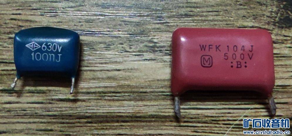

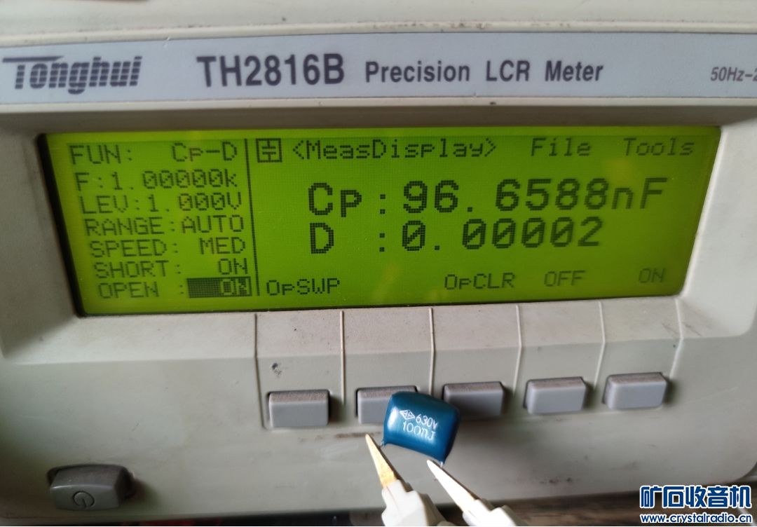

如题。
最近筛选电容,测得蓝色电容D值波动小于0.00003(1khz,1v,2816b电桥)。红色应该是松下的,小于0.00010。
好奇,容量正常情况下,蓝色电容介质损耗如此之小。

耐压高的偏好,不过你这个可能是真好。
发表于 2023-5-5 23:15:04 来自手机 | 显示全部楼层
从一堆几毛钱的CBB电容里也能筛选出D值很小的,应该不奇怪
发表于 2023-5-5 23:41:11 来自手机 | 显示全部楼层
正常值范围内,随便找个同容量安规电容也是差不多

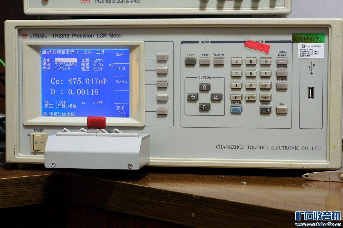

这样的电容算不算优秀?我也不懂。电容。水太深。尤其是音响领域。。。

蓝的是扬州无线电某厂的  ,类似奔驰标志的 是上海飞乐股份有限公司的  ,

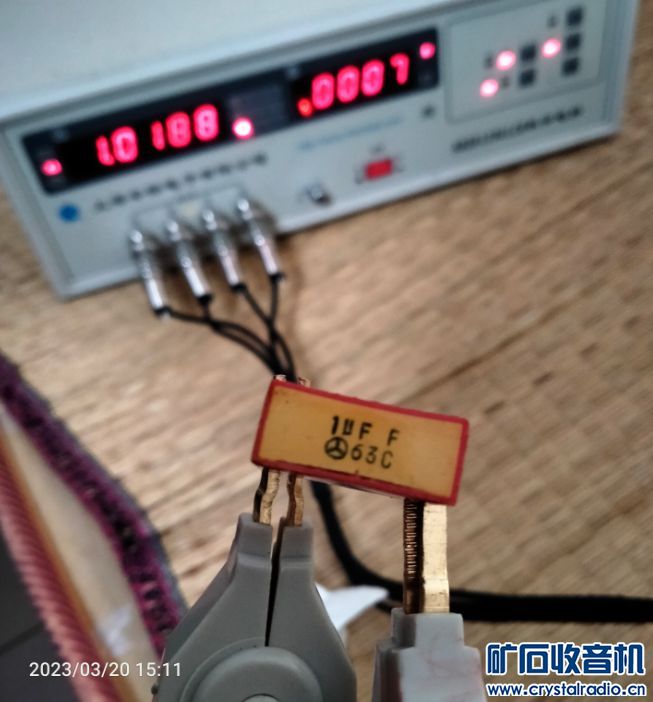

这个行不行?

真好!是电磁炉上的吗?
发表于 2023-5-6 14:07:39 | 显示全部楼层
人家是 0.000,03 你这个是 0.000,3 十倍之差

元老,他这个是1uF的,能到0.0003已经很少见

这种电容很普通,早期CRT高清彩色电视机的行扫描电路就要使用类似的电容、耐压高、损耗小,价格便宜。淘宝买CRT彩电配件不难找到。
下面的红色电容才是发烧品牌,据说能够弄出女儿国国王的声音!

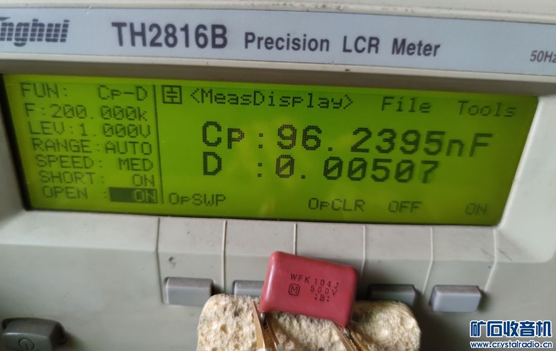

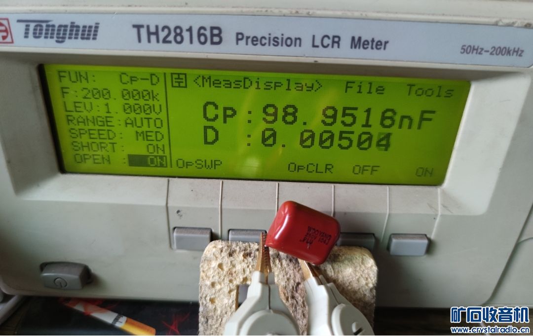

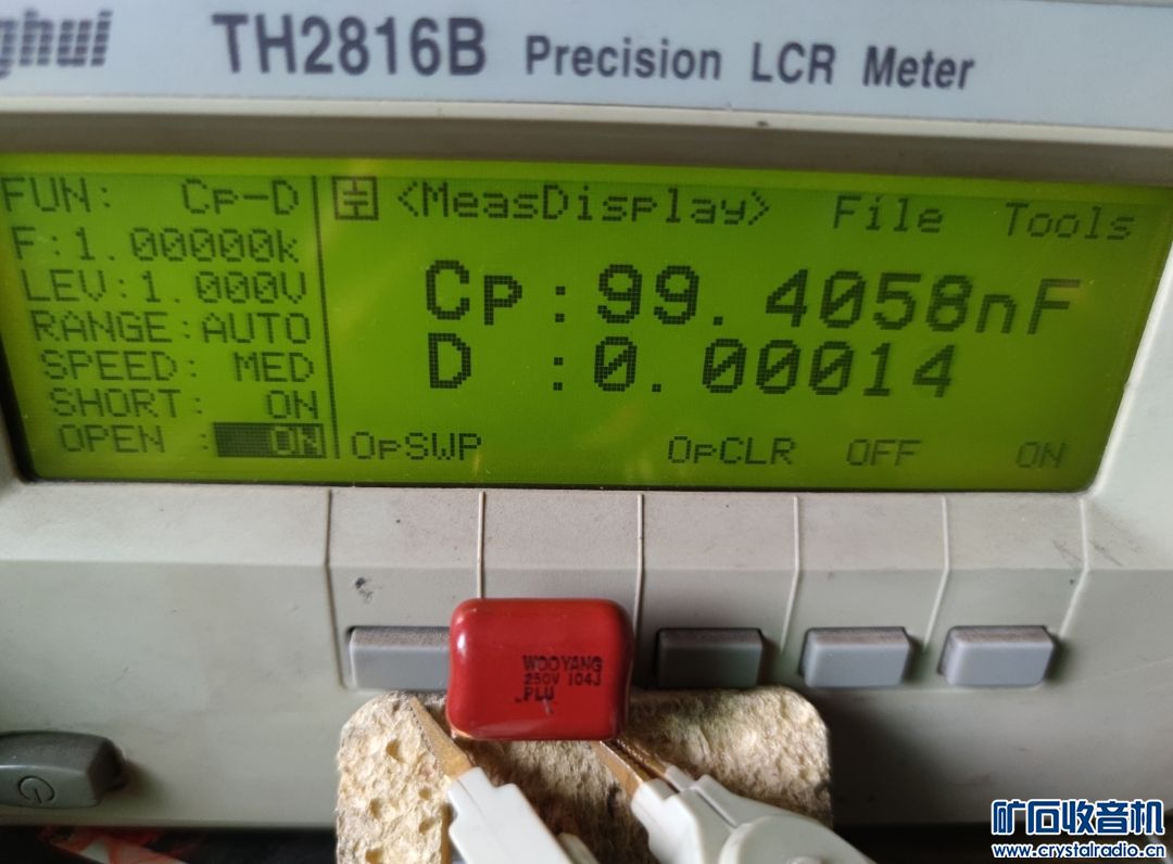

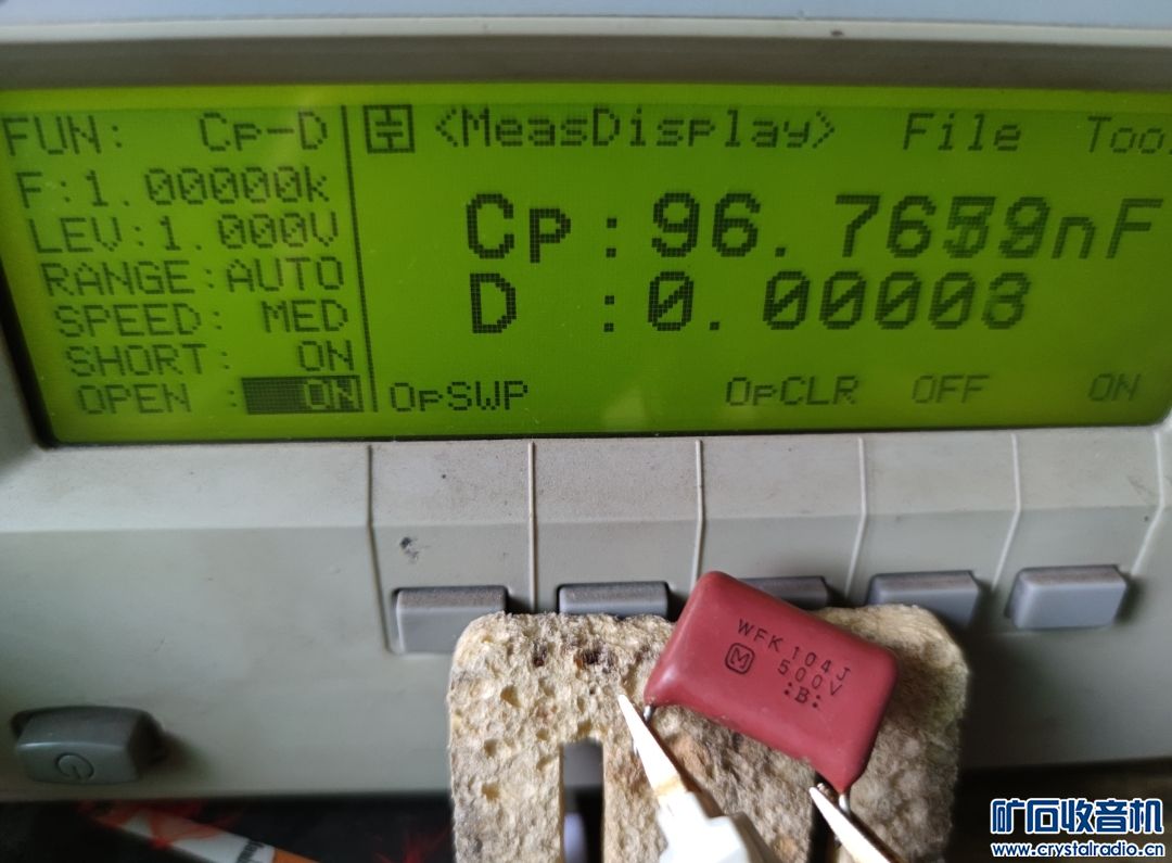

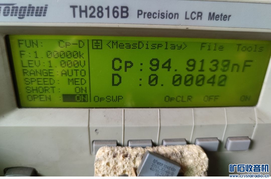

 楼主| 发表于 2023-5-6 20:12:13 | 显示全部楼层
今天拍了电容D值测试结果。方形的安规d值大好多,聚丙烯的小
1khz的
200khz的

和我的测试结果差不多,安规电容和普通国产 CBB 的 DF 其实不小
