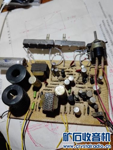

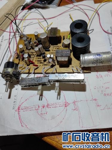

本人最近偶得了一块电路板,银球 T1201晶体管台式收音机,
一是看起来好像并联推挽,二是有音调调节电路,求它的电路图和PCB图,我手头的手册没有查到(上海科学技术出版社“晶体管收音机手册”),
不知到那本手册上有,先谢谢坛友了!

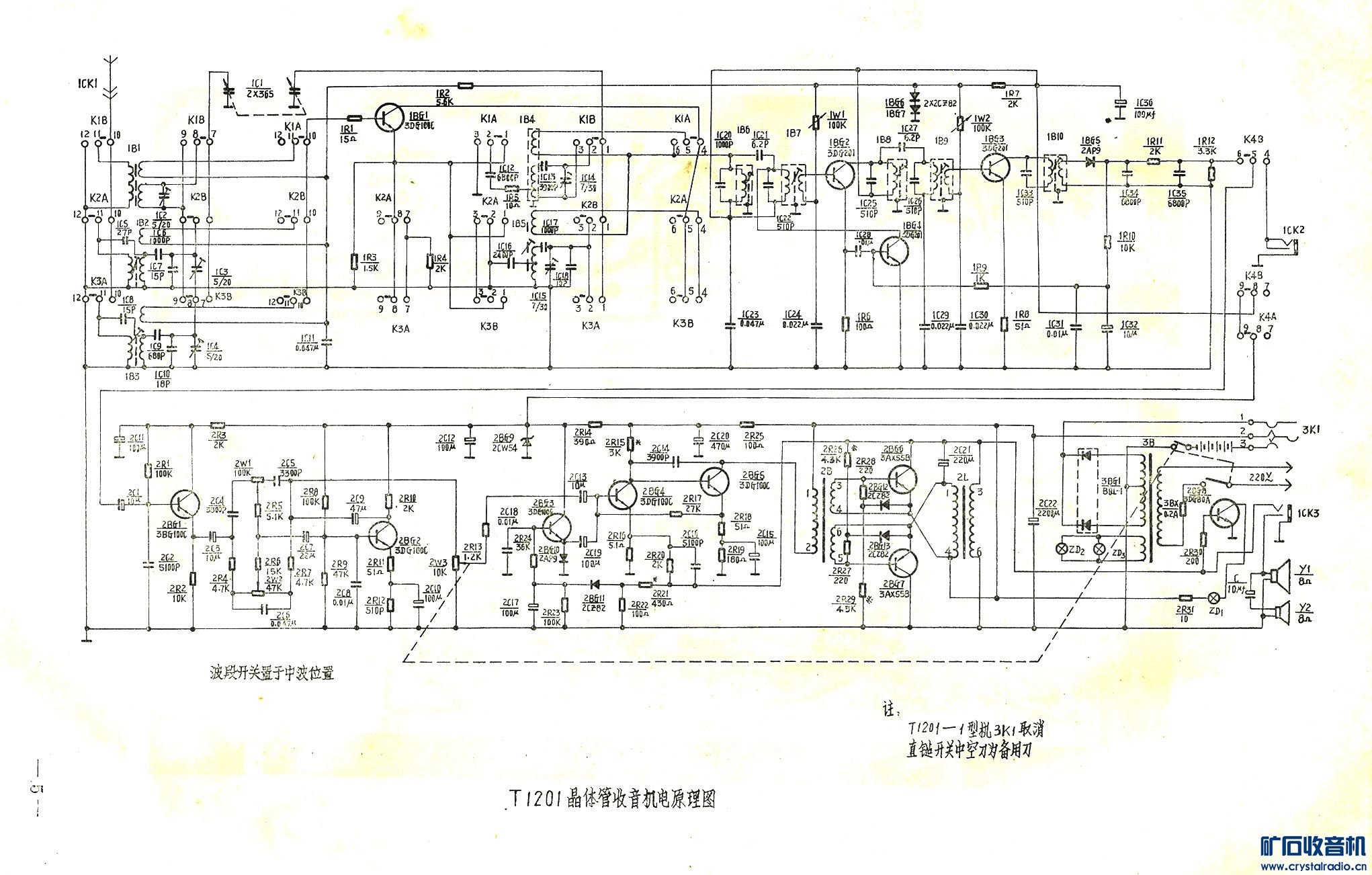

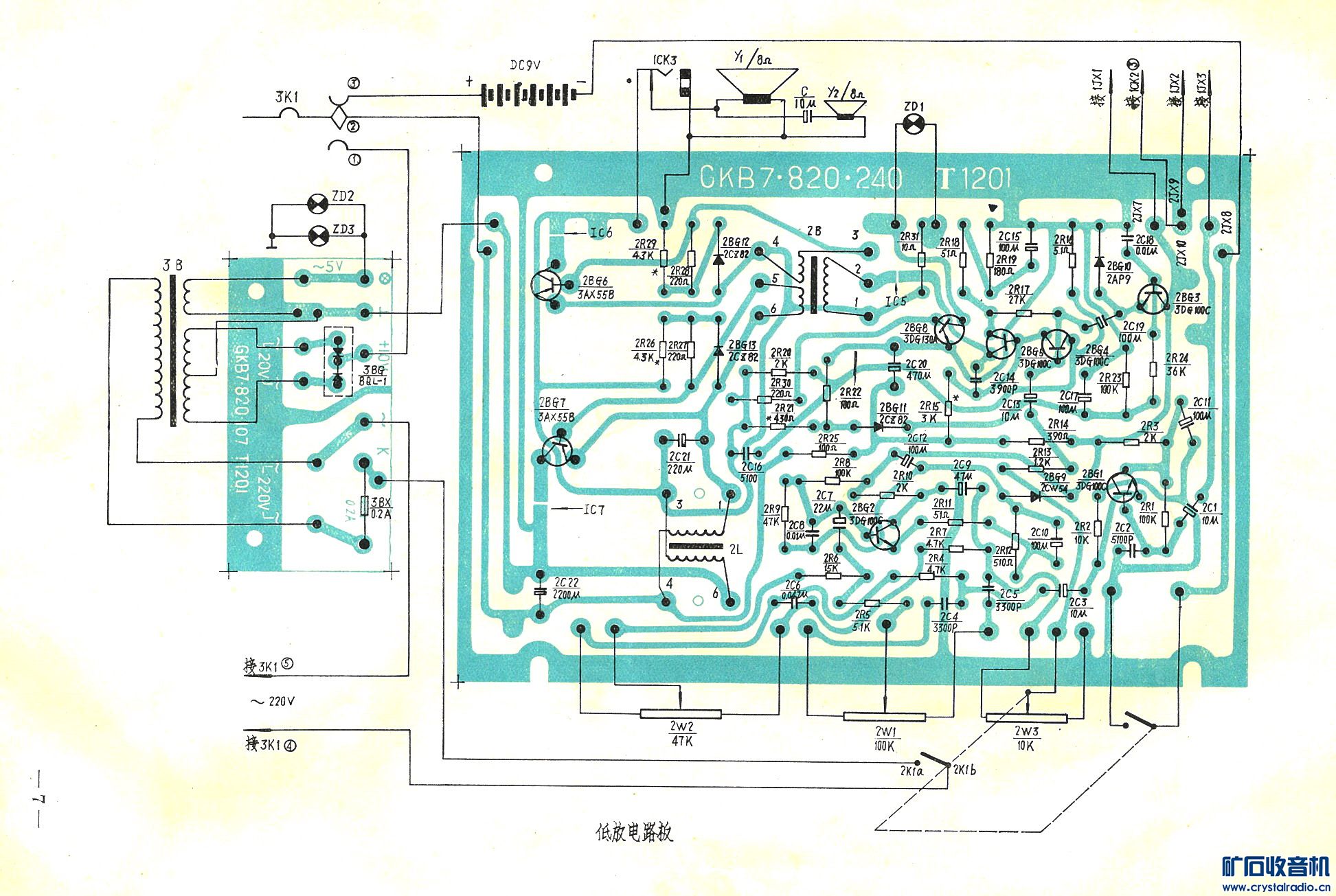

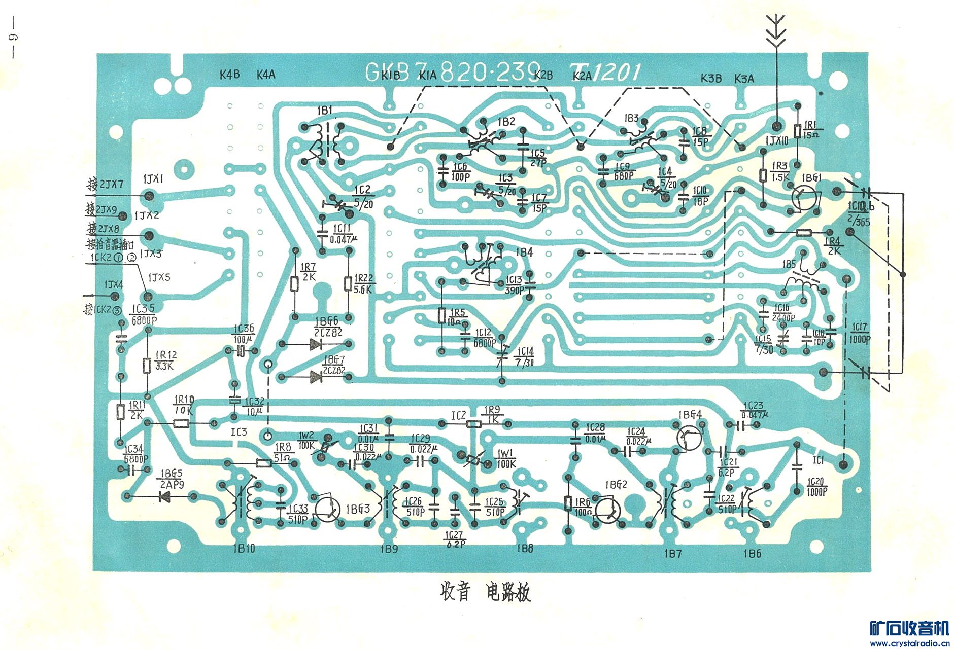

补充一份星球T1201&T1201-1清晰一点的图纸:

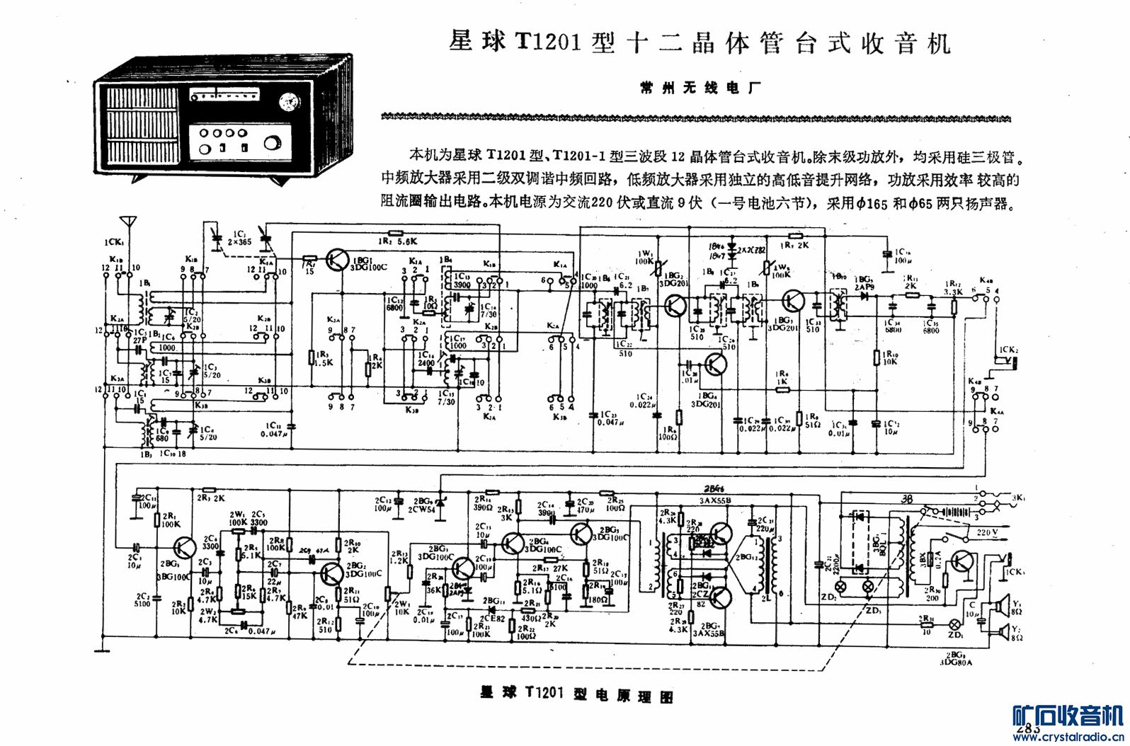

不知常州无线电厂星球T1201和银球T1201有什么区别?

功放管是3AX55B
发表于 2023-5-5 21:46:09 | 显示全部楼层
扼流圈功放,参考同类功放。

有点像,貌似雷同!
发表于 2023-5-6 07:31:08 来自手机 | 显示全部楼层
这种AGC电路效果很棒的。

感谢纳米电容坛友提供的星球T1201电路图、印版图,经过比对,低放部分是一样的。
感谢海洋DZtanyouc提供的星球T1201电路图、印版图,经过比对,GKB7-820-240 T1201的标记完全一样,看来没有白入手。
感谢justmexx坛友提供的星球T1201电路图。
感谢hujingdi坛友提供银球T1201的图片。
感谢各位朋友的参与。
原来是这样的机子,不错。
星球T1201、星球T1201-1与银球T1201应该是相同的12管机并联推挽输出的电路和印版;
星球T1201-3A改进版的是互补推挽输出了,13管机。

总之这机子还是很有特点的:
中放通道:采用双-双-单的调谐回路,采用放大AGC(还没有细看),综合性能应该不错;
低放功放:采用高低音调提升电路;采用阻流圈式并联推挽;采用音量指示灯光电路;

这个AGC采用了输入中周的并联变阻(降Q,相当于衰减式),优点是不会引起普通AGC那样的输出槽路频偏,但BG4的基极又连在了中放1管的射极电阻上,是高频负反馈?双重控制?如果是,加上BG4的放大,这个AGC应该效果不错的。

这个AGC电路中,BG4的基极又连在了中放1管的射极电阻上,是高频负反馈?双重控制?如果是,加上BG4的放大,这个AGC应该效果不错的。
