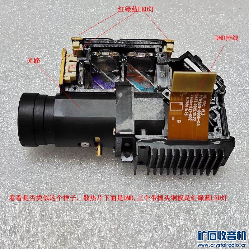

发表于 2023-5-5 17:13:49 | 显示全部楼层
发个图片看看是否类似

今天打开看了一下,光路部分上盖没有完全打开,不过从侧面缝隙能看到里面有几个斜放的玻璃片,没有色轮,另一面有个盖子,打开后只有电机轴、齿轮,电机漏在外面,应该是自动对焦用的。有三个散热的部位连着导热管,应该是为三个LED散热用的
发表于 2023-5-6 17:59:05 | 显示全部楼层
这种微型LED光源投影仪,用了红绿蓝三色LED光源,一般不用色轮,优点是光路密封好,不存在色轮坏及灰尘问题,缺点是亮度都偏低,只有晚上看亮度合适。
