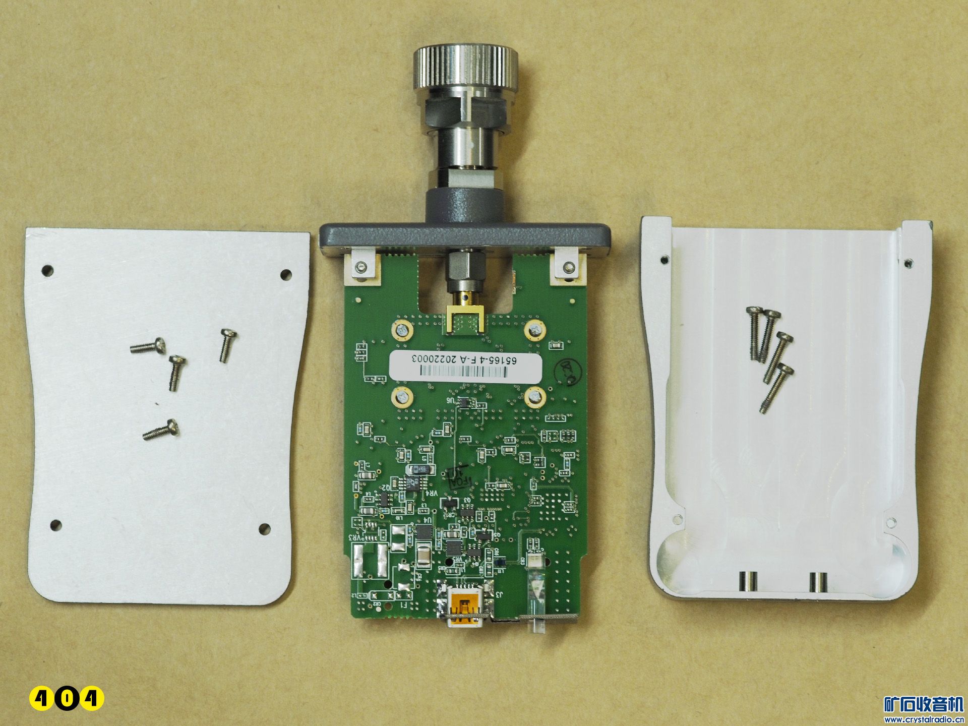

今天再拆一件,是安立的USB功率计。
本来想买台式的功率计但是一直没遇到品相好价格低的,尤其是探头一个个破破烂烂价格又不便宜,买不下手啊!
偶然间发这个小巧的玩意就抱着试试看的心态买回来,试了之后发现对俺来说足够用了,毕竟平时很少碰射频的东西。之前买了安立的频谱分析仪巨大巨笨重,看着就头疼,这个小小的功率计相比之下就太可爱了。
拆起来也很简单,压铸铝合金外壳上共有8颗螺丝钉,全部拧下来就拆开了,上图:

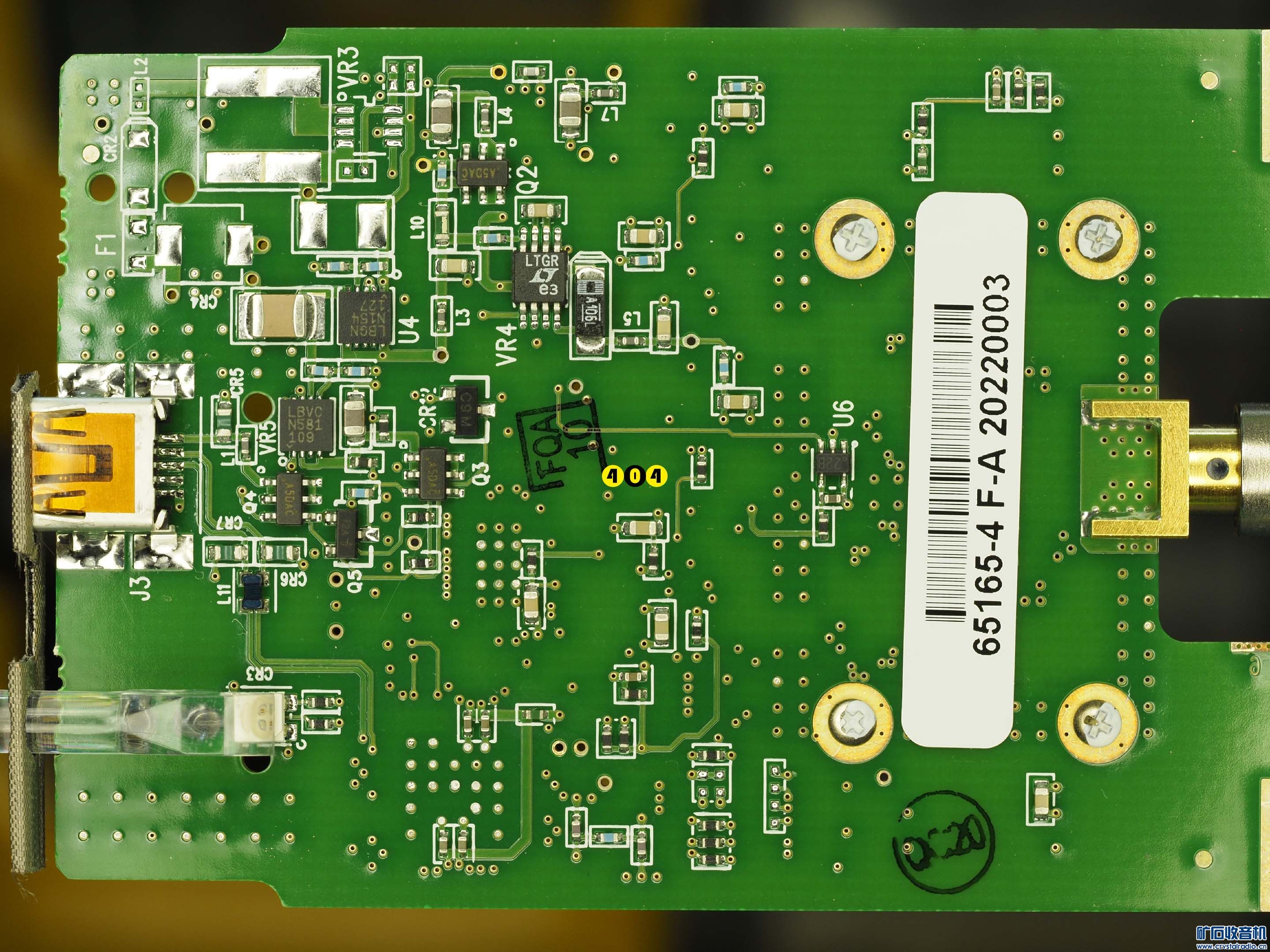

PCB 板子前后大图,还是要争取看清每一个元器件,不过论坛限制图片尺寸,看起来没有原图清晰了。
 楼主| 发表于 2023-5-4 22:21:53 | 显示全部楼层

就这么多了,装回去之后螺丝钉一颗不多一颗不少,简单测试了一下工作正常,没给拆废了,不由得暗暗佩服自己!

这高频部分我怎么看着像是二极管检波
 楼主| 发表于 2023-5-4 23:35:03 | 显示全部楼层
MF35_ 发表于 2023-5-4 22:59
这高频部分我怎么看着像是二极管检波
你完全可以这么理解,只不过实际情况略微复杂那么一点点儿,安立的一篇文章讲了这个事情:
How to Select a Power Sensor.pdf
513.49 KB, 下载次数: 95
发表于 2023-5-4 23:36:22 | 显示全部楼层
感谢分享。
AD8629是1μV、0.002μV∕℃的运放。看来是直接测量二极管检波后的直流电压,单片机按校准曲线换算后输出结果。
