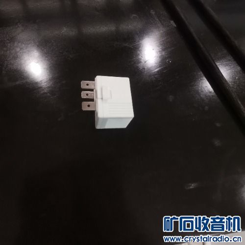

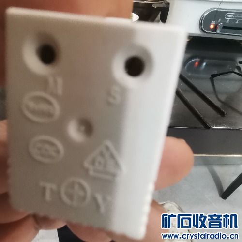

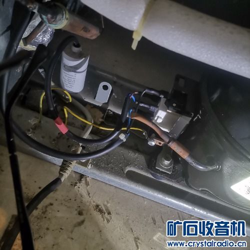

容生双开门冰箱,故障现象:通电后能听到类似压缩机工作的声音,几秒后变无声,等几分钟后又会出声,几秒后又无声。网购同型号启动器装上故障依旧,拨掉启动器,测量M对应的脚与图中黑线(应该是公共线)阻值13欧,测量S对应的脚与黑线间阻值26欧。在通电机器能出声的几秒种内快速测量s孔对应的启动器引脚电压只有十多伏,声音消失后,此脚为220v,因手头没有电容表,无法判断电容好坏,不知这个故障是压缩机坏了,还是电电容,或者是其他问题?

先判断”类似压缩机工作的声音”,压缩机转没转?,如果嗡嗡响,压缩机没转,可能压缩机卡住了,先检查电容。

发表于 2023-5-4 21:01:38 | 显示全部楼层
压缩机卡缸偏方:插电开机,压缩机启动的瞬间,榔头敲击压缩机外壳,直到压缩机启动
压缩机运行电容,把它拔了压缩机也能正常用(压缩机和启动器完好情况下)

既然启动器换了,那就检查一下黑色的线是不是插了一个蝶形保护器?这个保护器要么坏了要么保护了(压缩机坏)。另外运行绕组13欧,启动绕组26欧。总电阻是不是39欧?有时候这些电阻值也只是参考。

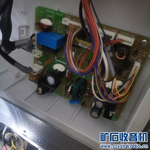

注意重点。启动时电压有十几伏。
修过一个一样的,线路板上那个蓝色的继电器坏了!
触点接触不良导致220低到几十伏
换了就好

我也怀疑这个地方有问题,有没有有可能,十几伏这个地方,是因为压缩机卡了,使电流增大引起的电压下降?

找一个钳流表,测一下启动电流,如果启动电流很大过一会为零,可能压缩机卡缸或电容有问题,因不能启动,电流大引起压缩机过流保护,如果启动时没有电流,可能蓝色继电器触点烧坏。
