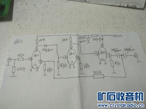

偶得一块带有三个6N2的板,想改成胆机前置用,想请坛里的老师看看,三个管能不能拨掉一个,电路要不要改,按照实物画了一个图,先谢谢了。

 楼主| 发表于 2023-5-4 10:33:24 来自手机 | 显示全部楼层
板子实物,画了个图。
发表于 2023-5-4 10:39:08 | 显示全部楼层
6n2增益很高,把第一个拔掉输入直接接第二个的2脚上是可行的,理论上。
不过输出波形应该是倒相的。

 楼主| 发表于 2023-5-4 10:49:10 来自手机 | 显示全部楼层
不过输出波形应该是倒相的。
坛友您好!如你所说,拨掉第一个,从第二个的2脚输入,这个22K的反馈要不要接到第二个的3脚,谢谢你的回复。

发表于 2023-5-4 10:58:44 | 显示全部楼层
FGS 发表于 2023-5-4 10:33
板子实物,画了个图。
这是仿M7线路
发表于 2023-5-4 11:00:41 | 显示全部楼层
FGS 发表于 2023-5-4 10:49
坛友您好!如你所说,拨掉第一个,从第二个的2脚输入,这个22K的反馈要不要接到第二个的3脚,谢谢你的回 ...
一般还是接过去吧,如果输出声音太小就换个47k甚至100k的电阻。或者换一个100k可调电阻自己调一个满意。

发表于 2023-5-4 11:19:44 | 显示全部楼层
FGS 发表于 2023-5-4 11:06
仿什么的不清楚,是对着板子画的。
为什么要拔掉一个6N2?这是完整的典型电路,直接用就很好啊!
发表于 2023-5-4 11:32:36 | 显示全部楼层
这个是完整的前级电路,增益10倍,要改就是输出那两个1U的电容,太小了,买个10U左右的WIMA也不贵啊。最后面加一个落地电阻。
 楼主| 发表于 2023-5-4 12:27:31 来自手机 | 显示全部楼层
看到网上有用2个管的,既然2个能用,用3个管不是复杂了。
