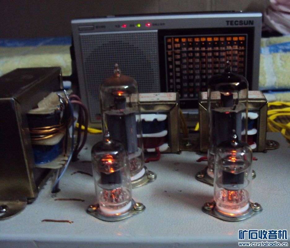

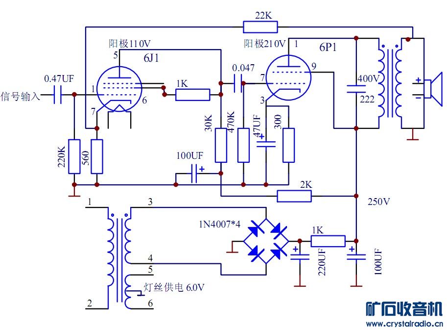

本月初开工,新试制的6J1推6P1单端电子管小功放,电源牛用50W24V重绕的次级,输出变压器是5W-220V变6V铁芯改为顺插。刚做好后声音有失真。后来调大了一点点输出变压器的磁隙,重新调整工作点和走线,现在效果很好
电原理图,只画出了一个声道
电原理图,只画出了一个声道

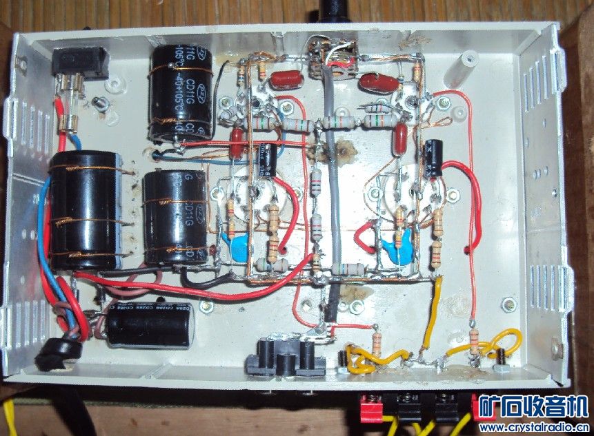

拆下管子看下面
拆下管子看下面
中国之声播音中
中国之声播音中

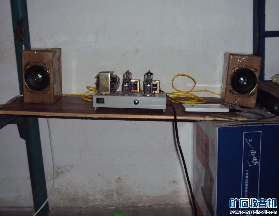

前视图,喇叭不太给力
前视图,喇叭不太给力
后视图
后视图
工作中的小功放
工作中的小功放

不错,楼主哪对纸箱子音箱很有特色,输出牛改一下(重新绕)会有不错的效果。
发表于 2011-8-19 10:22:40 | 显示全部楼层
楼主用纸箱做音箱啊
 楼主| 发表于 2011-8-19 10:27:04 | 显示全部楼层
嗯,纸箱好找,也好做

看样子牛小了点儿,新手DIY成功了要祝贺!

把输出牛和音箱再改一改就完美了。

 楼主| 发表于 2011-8-19 15:00:27 | 显示全部楼层
回复 13# 王成虎
    您那个也不错,电阻和变压器比我的那个好多了。我的电阻功率都不大,很多还是串联的
