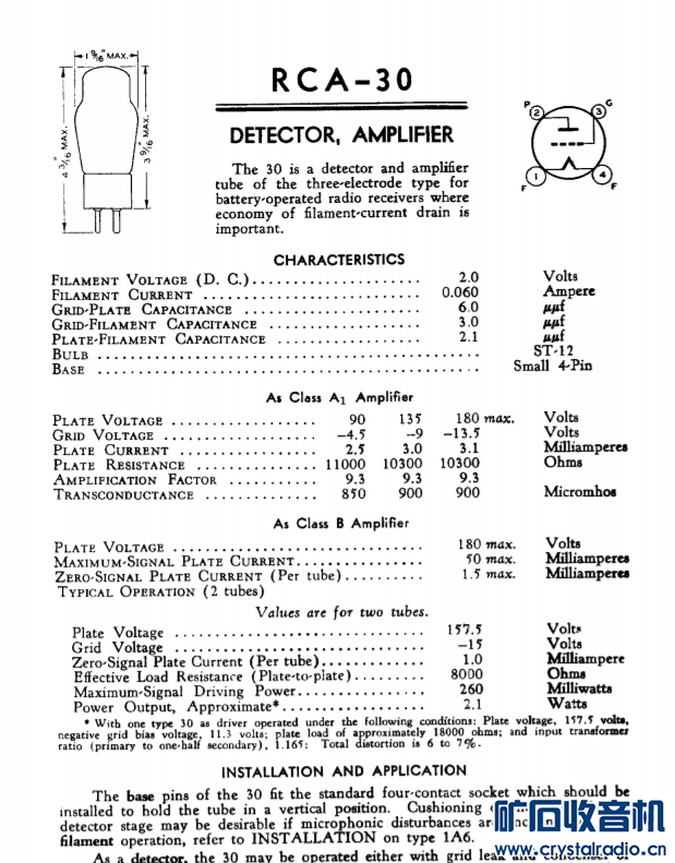

谁知道30号电子管的情况?比如:外形、管脚排列、管座型号、灯丝电压电流、屏极电压电流。

yuming916 发表于 2023-5-3 10:57
外观不一样,见 www.360doc.com/content/21/0318/23/12109864_967712079.shtml
参数见 www.radiomuseum.or ...
你这第一个链接是剽窃本坛清蒸冰棍老版主的资料
 楼主| 发表于 2023-5-3 11:37:28 | 显示全部楼层
非常感谢,太及时了!
