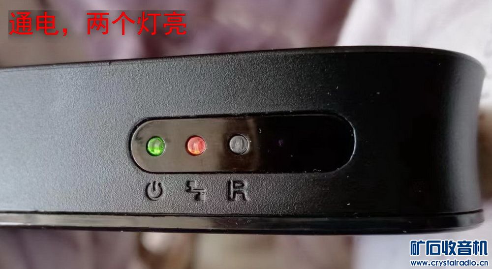

华为悦盒以前自己刷过固件,前两天经常没有输出,电视上什么都没有(开机画面也没有)
今天彻底没有了
电源指示灯和旁边的灯亮见图1
内部电路板见图二
请问各位前辈,高手,这个还有救吗?有没有重置的办法?
发表于 2023-5-3 11:41:04 | 显示全部楼层
既然刷过机现在也能开机,那就再刷一遍试试吧,维修都是本着先软后硬的原则,确定不是软件问题,再检查硬件
发表于 2023-5-3 13:53:03 | 显示全部楼层
EMCC  坏了    华为这家伙省钱第一
 楼主| 发表于 2023-5-3 21:27:23 | 显示全部楼层
谢谢,本以为没有输出就刷不了了,看了您的回复,就确定试一试,结果还真成功了,
谢谢
 楼主| 发表于 2023-5-3 21:28:28 | 显示全部楼层
wyx50cn 发表于 2023-5-3 13:53
EMCC  坏了    华为这家伙省钱第一
刷机成功,卡门来不是硬件问题
