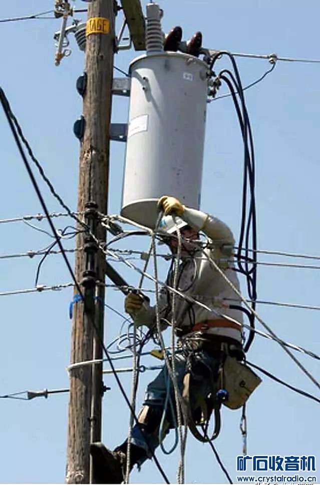

海洋DZ 发表于 2023-5-3 09:20
日本、美国的110V情何以堪?
110 V电流大,损耗大,请教110V对比220 V的有点是什么?触电的少?
发表于 2023-5-5 22:50:16 | 显示全部楼层
我觉得现在挺好,现在实测已经都少220V了,所有电器设计标准是220V,实际接近230 V,用电器的性能好像提高了不少,我有感觉的就是空调,。
发表于 2023-5-6 01:40:04 | 显示全部楼层
发表于 2023-5-6 17:13:16 | 显示全部楼层
bis 发表于 2023-5-6 01:40
110V供电损耗未必大,美国中产阶级社区,每户都是7620V供电,在电线杆上变成120V和240V两种电压入户,低 ...
