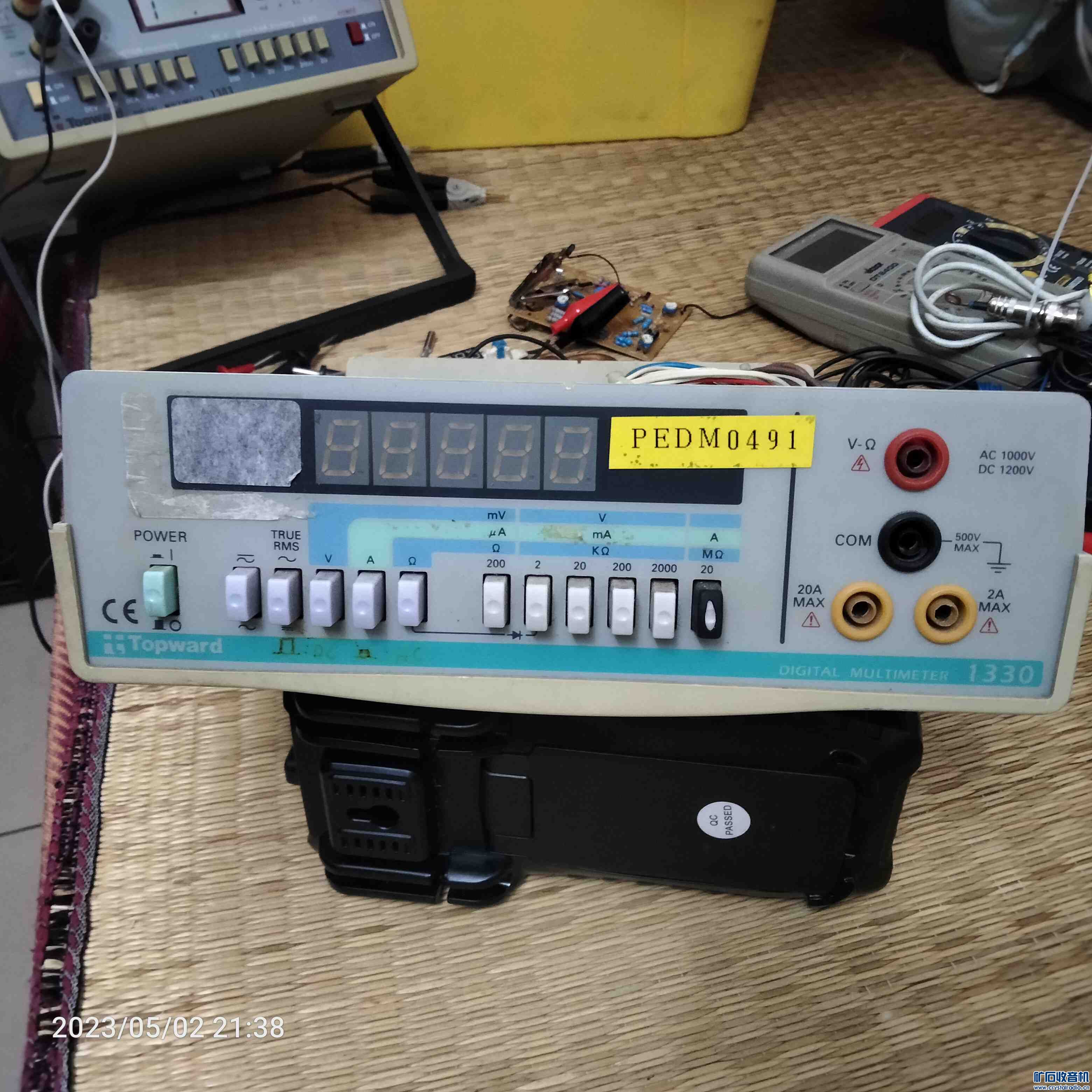

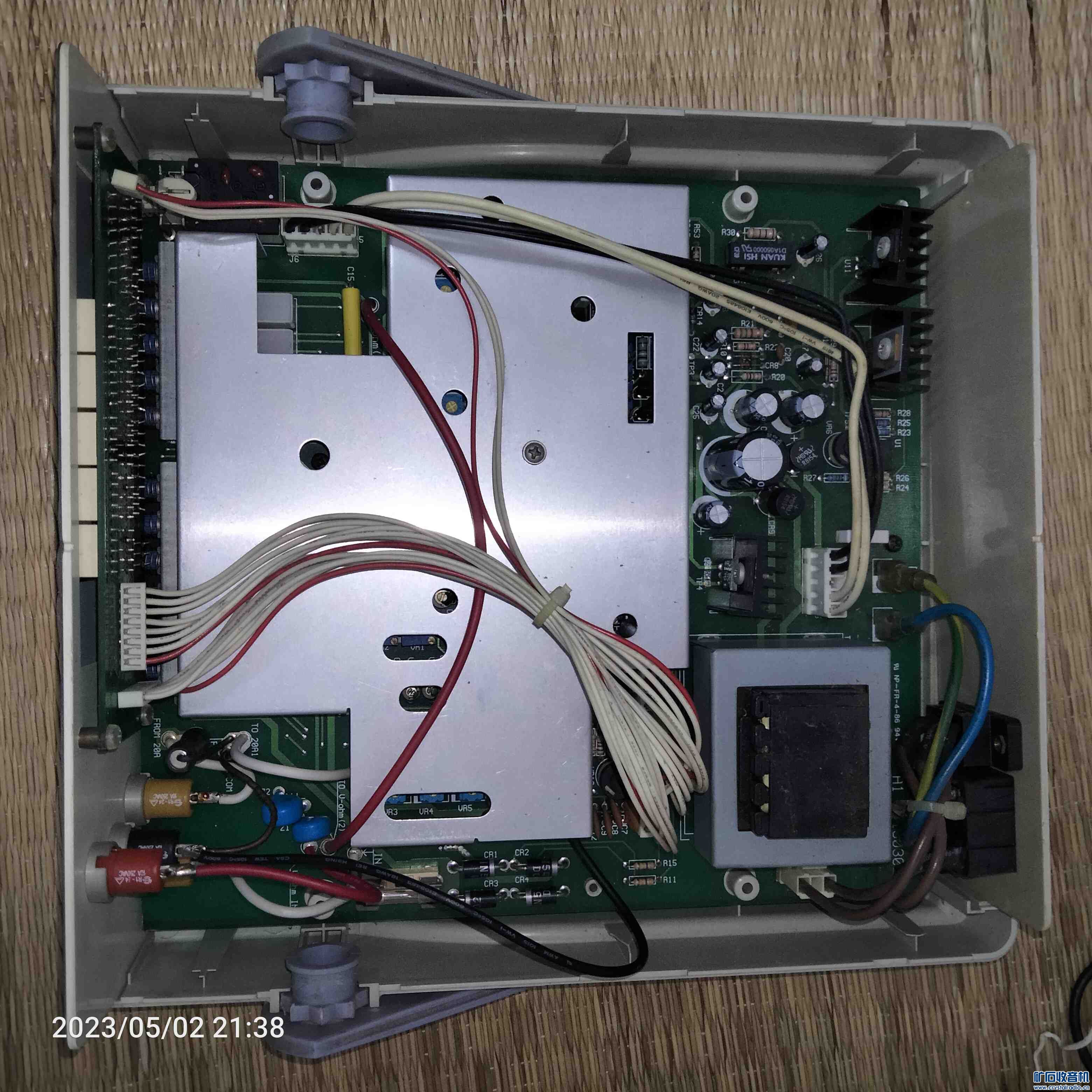

牌子:Topward
型号:1330
来源:二手闲鱼购入
价格:150
个人见解优点:LED显示,无液晶显示存在的视差问题。
真有效值
特有的AC/AC+DC
不足:没有蜂鸣器档位。

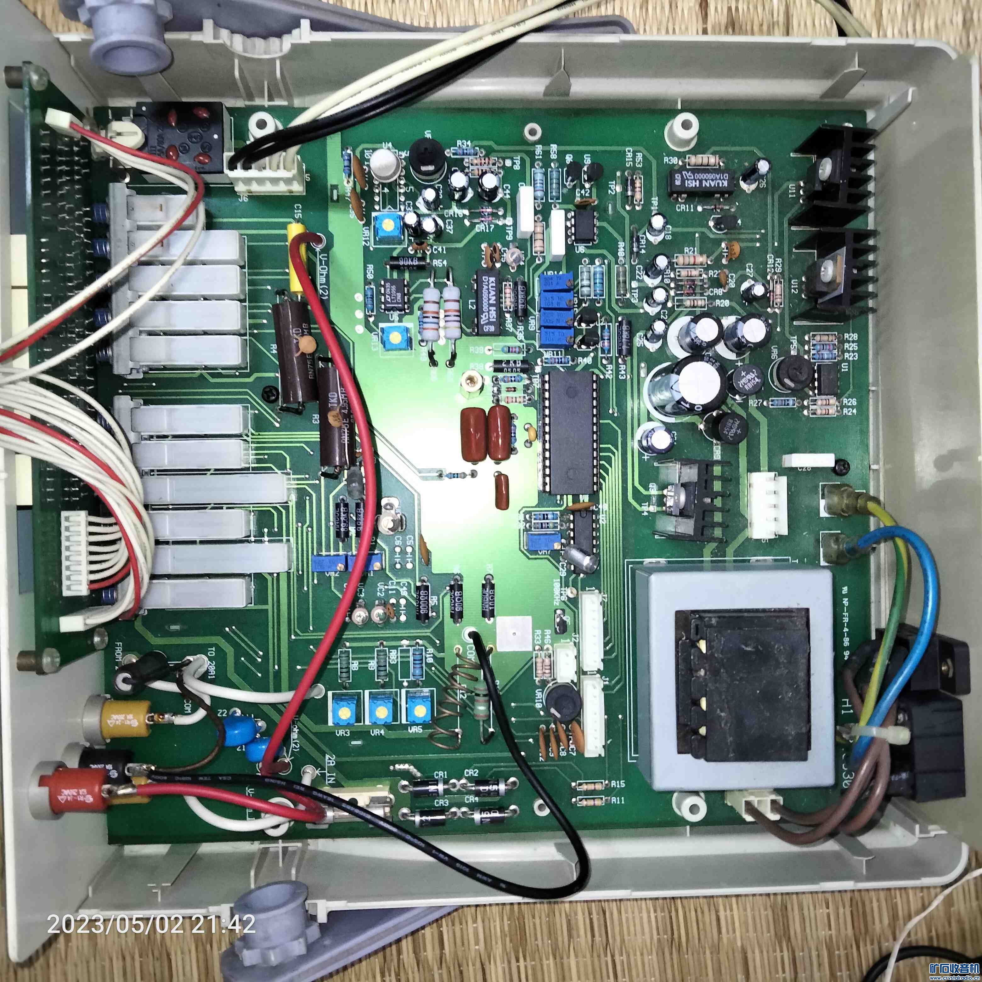

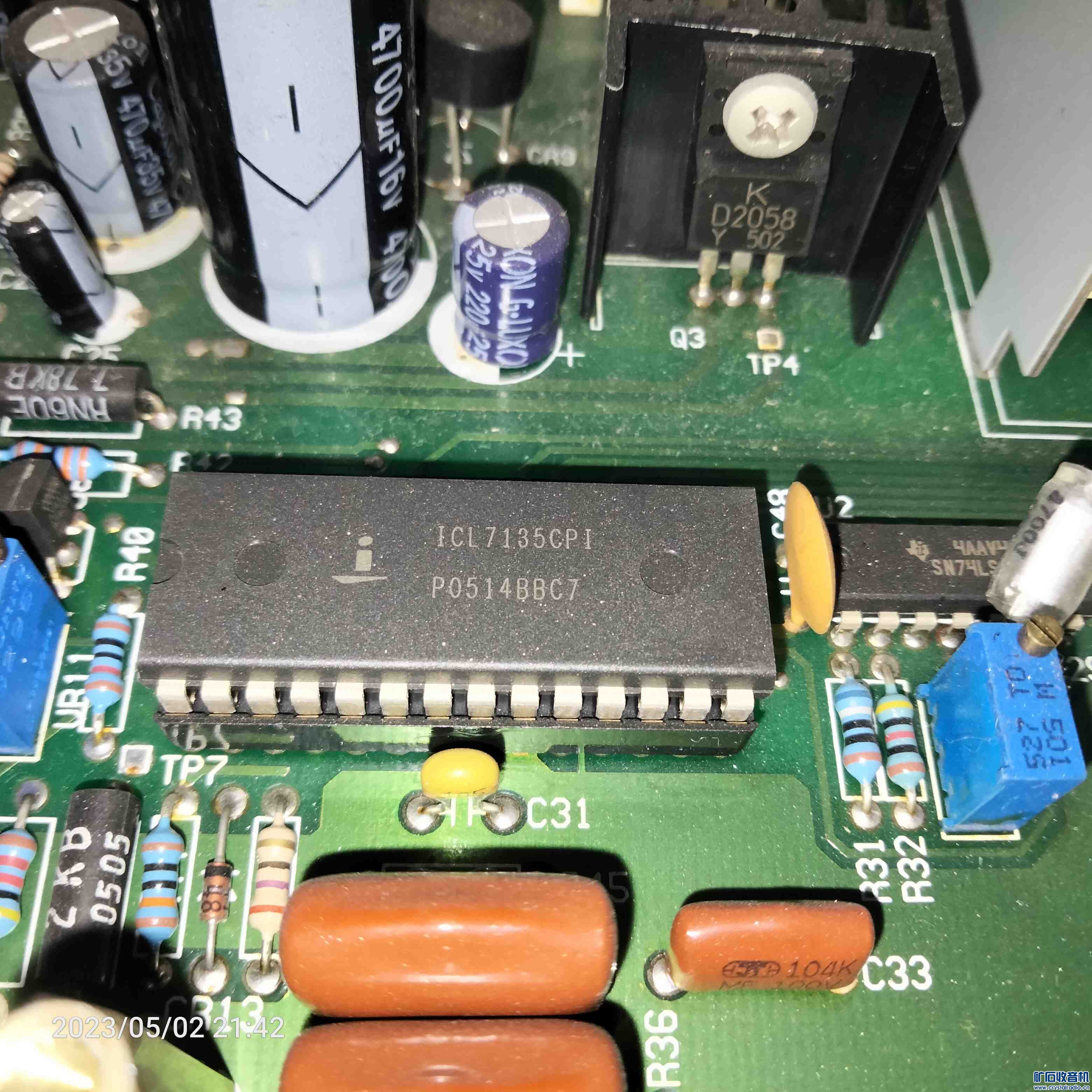

评论:内部做工中规中矩,用料尚可。无杂乱飞线。感觉可调电阻,电容比较多。这表如果要校正起来恐怕不容易。一百多的东西,要啥自行车。

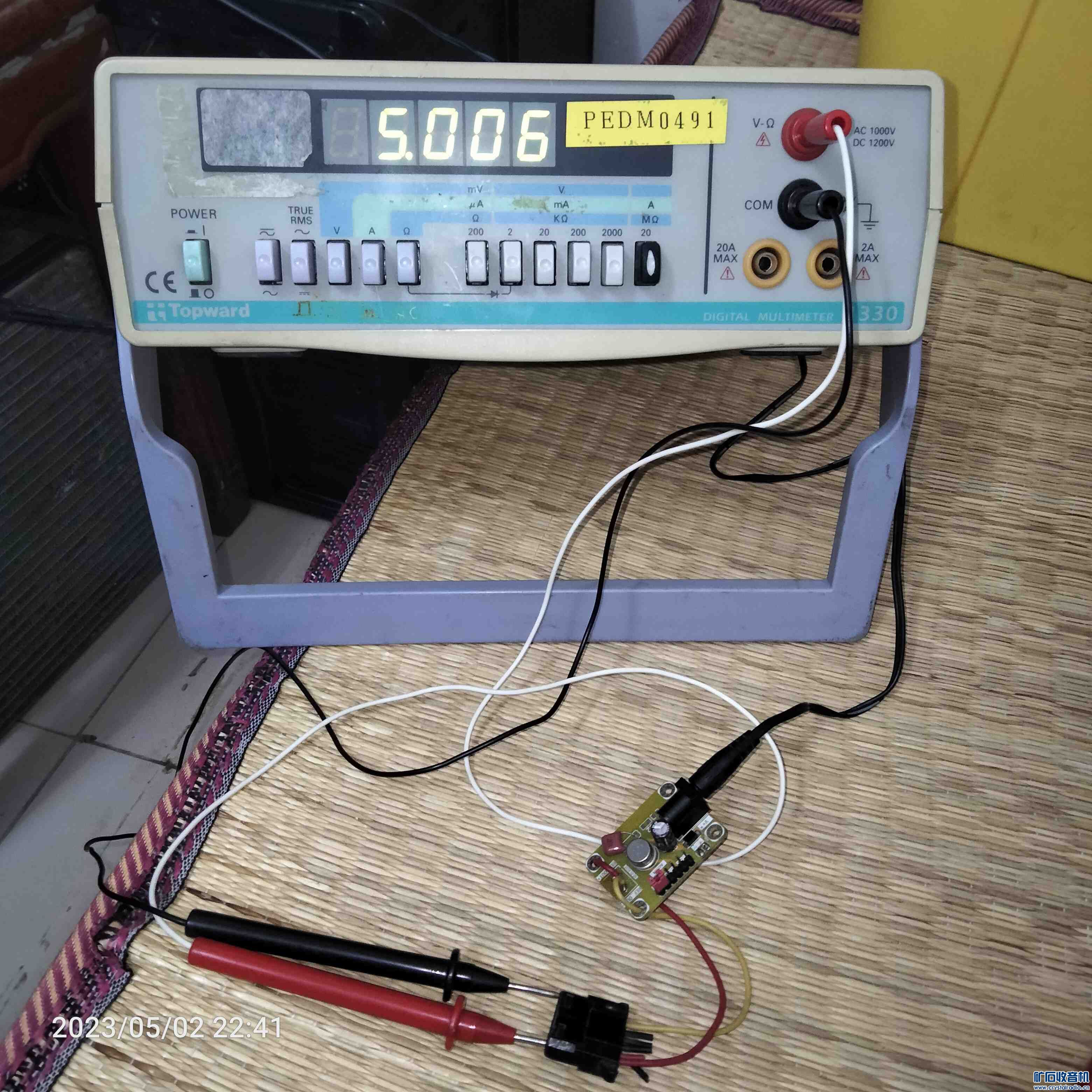

最后是测试5伏电压基准的测试结果。

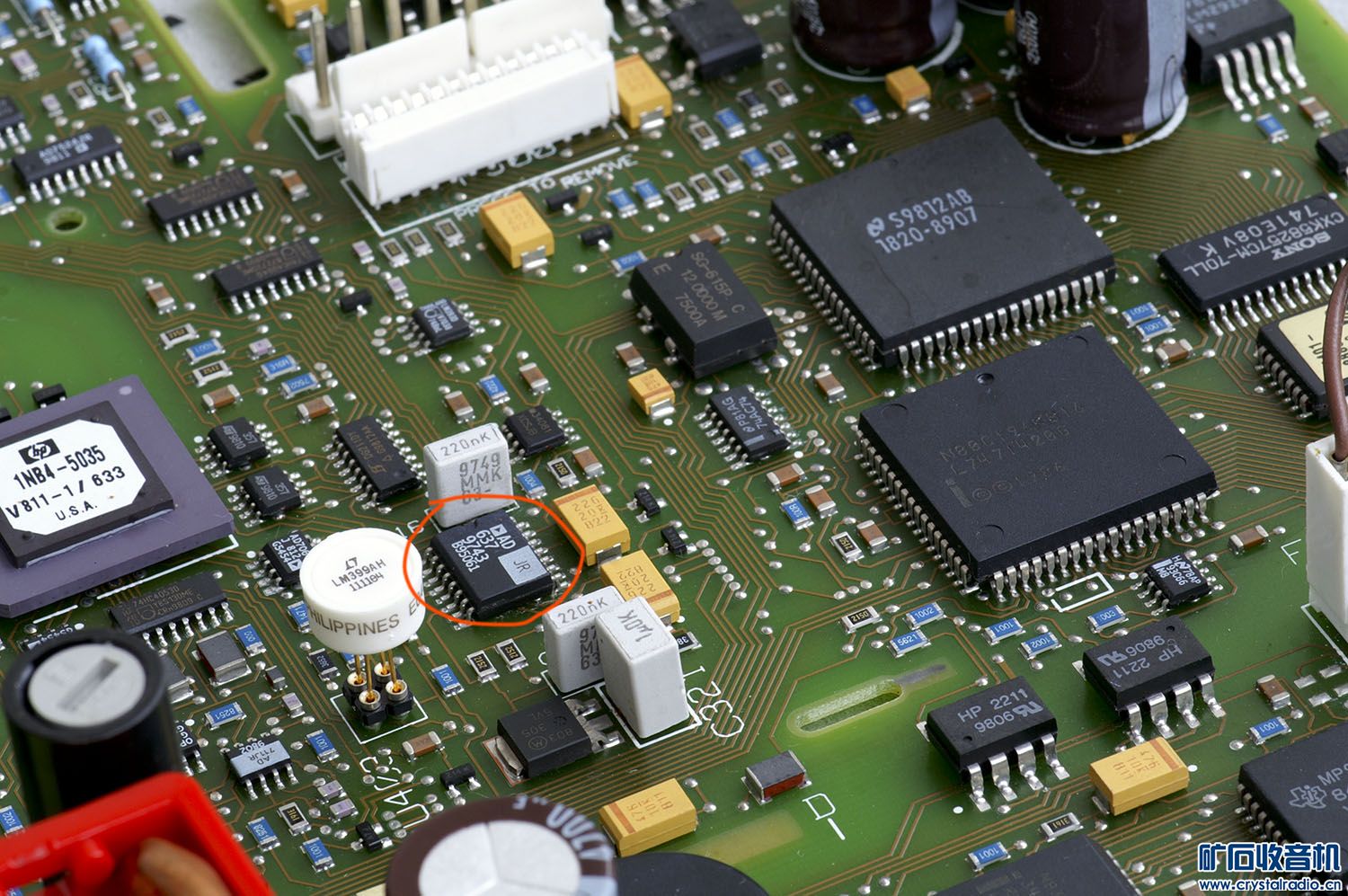

多谢前辈指教。图片上应该是惠普的台表吧。白色那个东西是电压基准吧?有人说惠普这公司是仪器界的一股清流。对于这些东西只是略知一二。玩表太烧钱了吧。做一个普普通通的业余好爱者就算了。

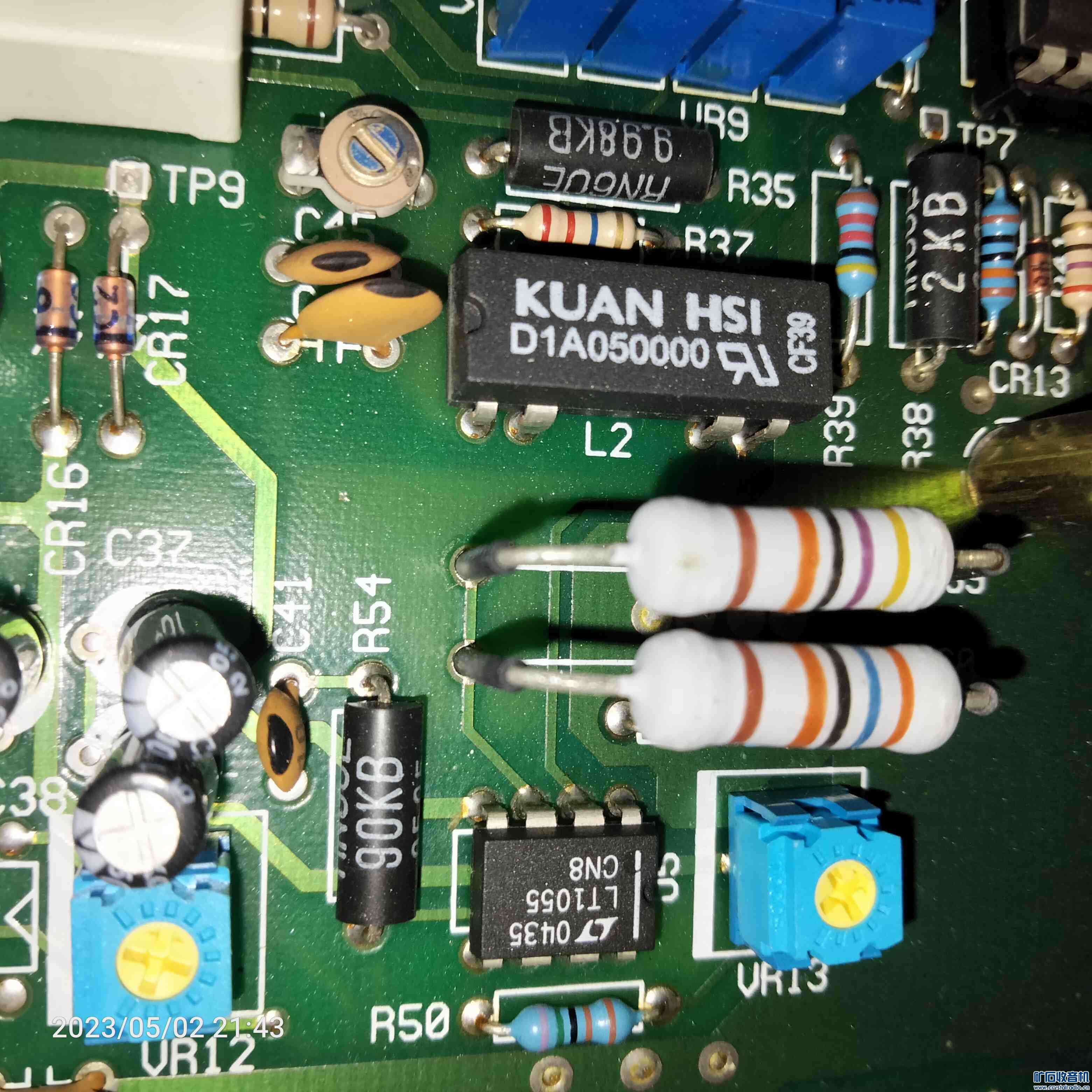

说实话,150不太划算,连个一体化分压器都不舍得用,这用料可算不上尚可二字,况且7135性能还不如7129呢

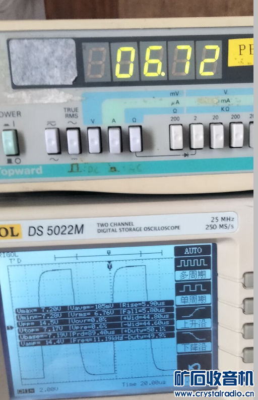

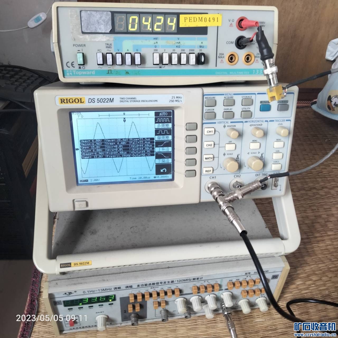

最后不得不说,随着时代的进步,很多以前不敢想像的高大上仪器正在变得如同玩具一样。比如说这台普源才几百块的价格。

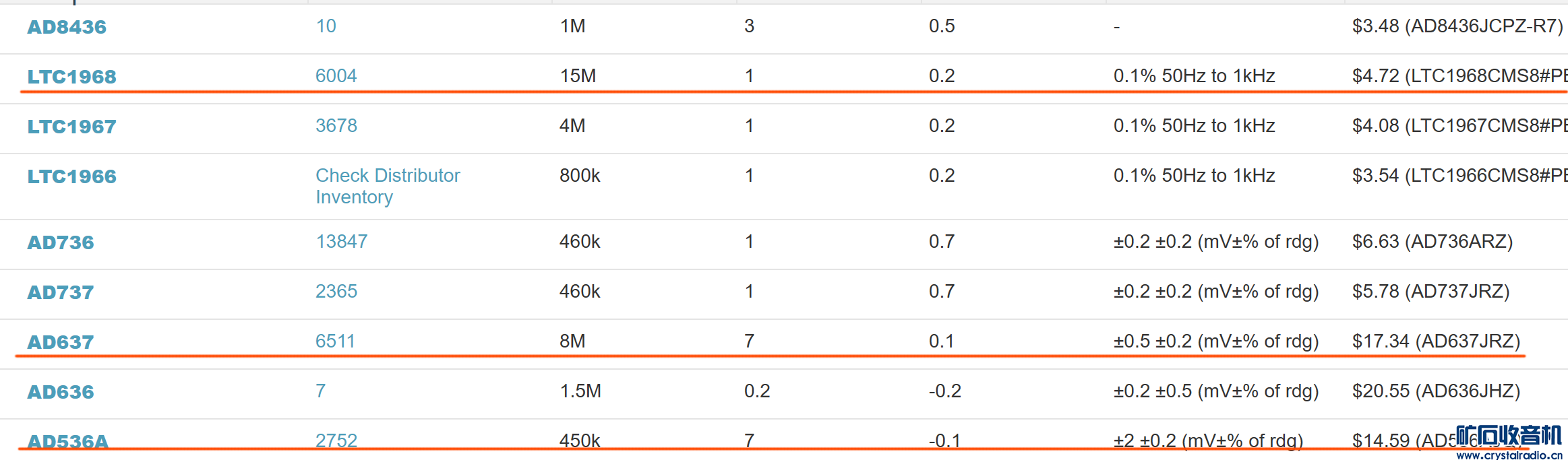

536 是时代的眼泪,贵,带宽低,精度特别差
后来人家都不用了,上世纪末到本世纪初,台表主要用 637,精度高,带宽大
现在?现在用不到五块钱的轮胎 1968,带宽更大精度更高
536 贵是贵,但,它是一个早就被抛弃的古老玩意 除了隔壁音响论坛,没人对这种货色有兴趣,但偏偏 536 是个 RMS DC 转换芯片,又不能听个响,所以只能说,时代的眼泪。
btw. 连轮胎 1968 还能存在,是因为依然有比如你这种 4 位半万用表存在,而这种便宜表卖不出价钱,不可能再用 637 这种很贵的模拟 RMS DC 转换芯片,所以 1968 还有存在价值:便宜精度高性能好。而如今台表连这种芯片都不用了,用模拟电路转换真有效值,吃撑了么
