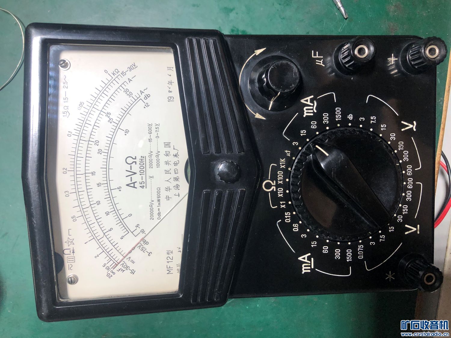

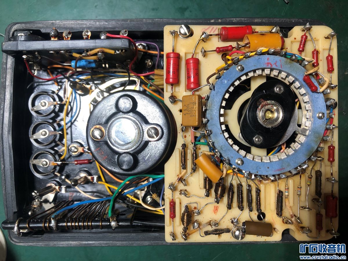

近来淘了一个MF12万用表,84年的拨档开关版本的。问题表,陈色还可以。哪个挡位下表针都不动。拆开看了下内部,测试了绕线电阻基本全部都开路,坏了。表外观还不错。表针红漆还在,想修好玩玩。可是网上没有找到这个版本的电路图,和装配图,都不知道坏掉的绕线电阻阻值是多大的。有收藏这个版本表的朋友可以拍下说明书中的电路图,给我参考一下吗?不胜感激!

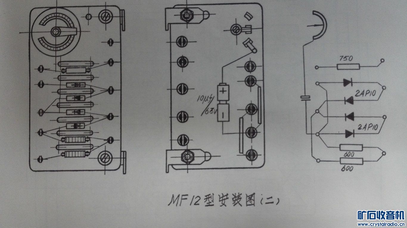

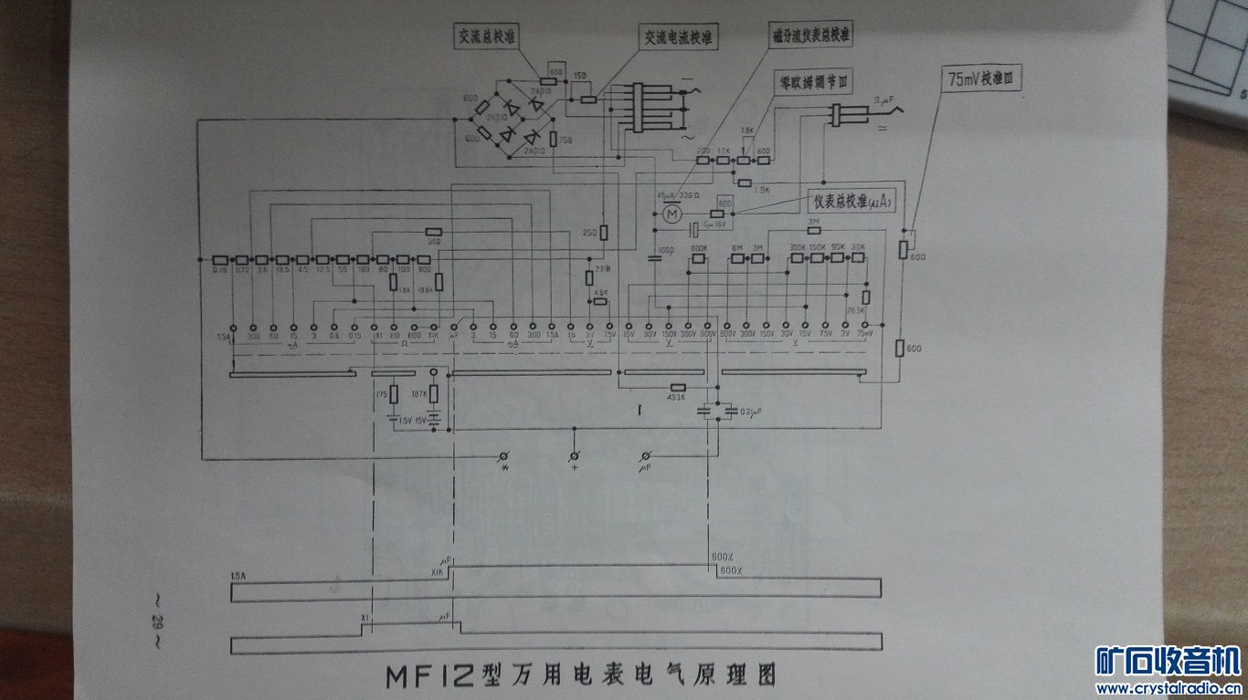

mf12万用表电路图。
 楼主| 发表于 2023-5-2 22:04:35 | 显示全部楼层
15979399122 发表于 2023-5-2 22:01
mf12万用表电路图。
谢谢!但这个图应该是印制电路板版本的电路图。
发表于 2023-5-2 22:09:05 来自手机 | 显示全部楼层
相差不是很大的,95%相同。
 楼主| 发表于 2023-5-2 22:12:54 | 显示全部楼层
15979399122 发表于 2023-5-2 22:09
相差不是很大的,95%相同。
非常感谢!!!按这个图上的电阻来配的话,误差如何?我看有好几个电阻和这副图上有点差别。比如:图上1.7K。表上的相同位置装的电阻是1.69K
 楼主| 发表于 2023-5-2 22:14:14 | 显示全部楼层
太感谢了。我参考一下。
发表于 2023-5-2 22:23:26 | 显示全部楼层
LacyLi 发表于 2023-5-2 22:12
非常感谢!!!按这个图上的电阻来配的话,误差如何?我看有好几个电阻和这副图上有点差别。比如:图上1. ...
你能保证电阻没有误差?1.7-1.69=0.01,误差才多少!
 楼主| 发表于 2023-5-2 22:52:01 | 显示全部楼层
说的也对。先买几个电阻装上试一下。再请教。谢谢!
