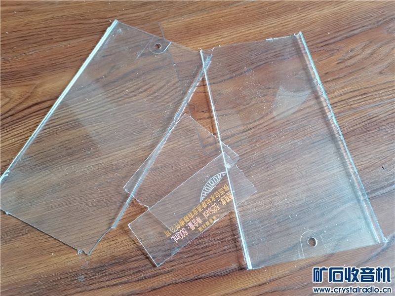

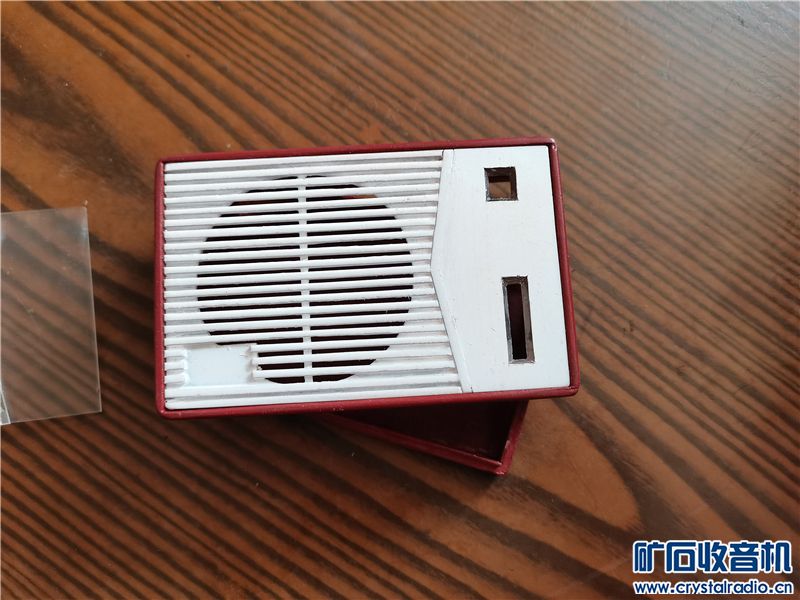

五一长假原计划出门玩几天,因故没能去成,在家做个机壳吧。整个制作过程我详细的展示给大家,希望对想玩2P3的朋友有所帮助,发图......

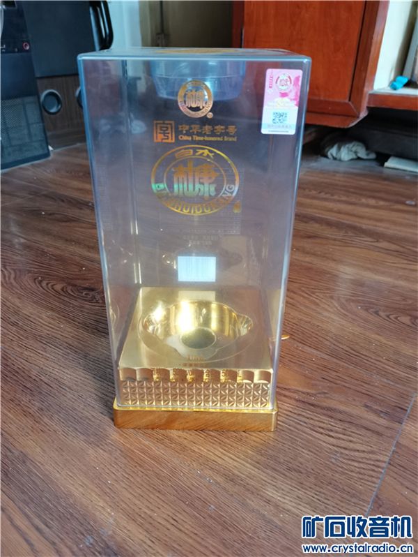

白酒外包装亚克力盒子
白酒外包装亚克力盒子

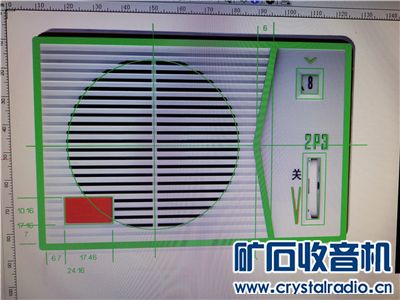

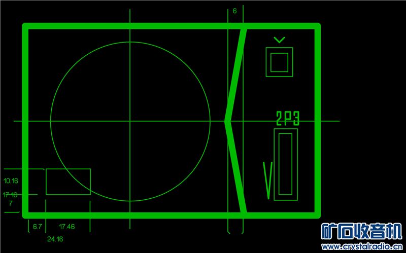

其实我没玩过2P3、也不知道它的具体结构尺寸,网上找到图片用layout勾落出细节
115X75X38mm,按尺寸载入位图 按这个尺寸载如位图
开始下料、裁板
开始下料、裁板
手电钻掏孔
手电钻掏孔

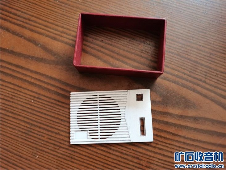

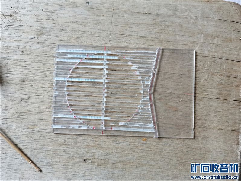

裁20条2mm的细调
裁20条2mm的细调
细调间隔1mm均匀分布
细调间隔1mm均匀分布
初步喷漆装饰
初步喷漆装饰
仿制制作失败同时下料两套
仿制制作失败同时下料两套
制成后的大致形象
制成后的大致形象

我弄了2套件,一个机壳也没有做,受您和那位老先生鼓励,马上就着手做!不过,那酒壳子是亚克力吗?好像是塑料?

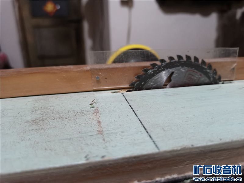

发表于 2023-5-2 19:33:30 | 显示全部楼层

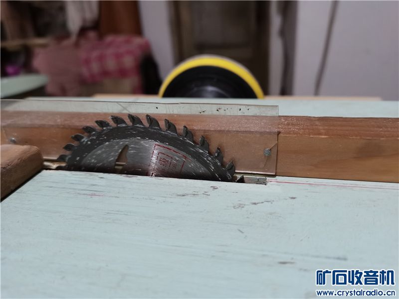

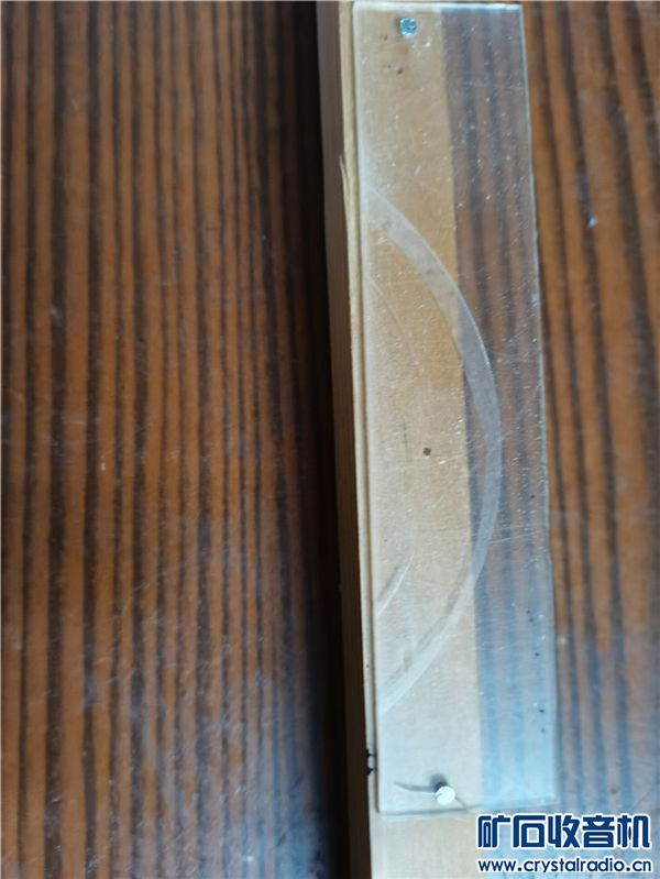

做的很好!请问主楼2mm的细条是如何切割的?

 楼主| 发表于 2023-5-2 20:08:08 | 显示全部楼层
看来您是细心人、这算问到“点”上了。、我自制过一个小台锯,在切割小细条时发现经常被崩断,于是我在台锯靠山上加了一根“压条”
就是一块2mm厚的亚克力板、下面离台面1.5mm、也就是白酒盒子板的厚度,这样裁下的细条就不会乱动了,而且一 ...

Frank660405 发表于 2023-5-2 18:53
我弄了2套件,一个机壳也没有做,受您和那位老先生鼓励,马上就着手做!不过,那酒壳子是亚克力吗?好像是 ...
谢谢您的关注。这个盒子是亚克力的,如果是塑料的就很脆了,肯定裁不了2mm的细条。
