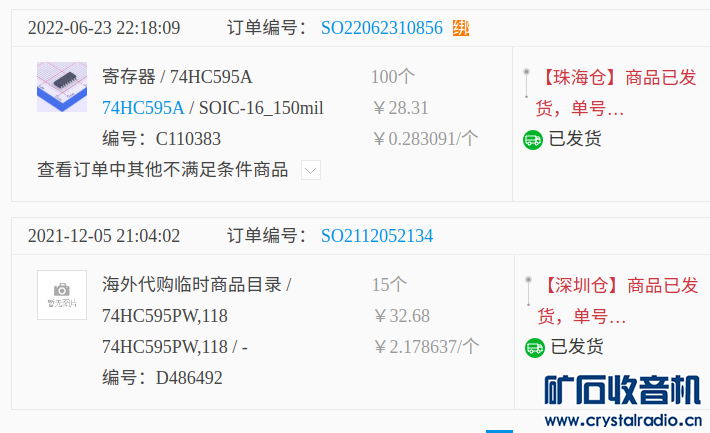

只能显示一个横线,驱动电路就是上面这个,我做的倒是没问题正常显示,但是网友仿制就出问题了,网友说这个液晶在别的东西上能显示,测SPI口的PA4引脚他的4.8V,我的3.8V,是不是IO口烧了啊,我的怎么没烧,还有这个595有的10K上拉就能驱动,有的上拉500欧才行,这595之间也有差别么?网友觉得可能我程序有问题,我把SPI写数据和LCD写数据延时都改长了也不行,网友只有万用表没别的仪器测,真的尴尬了,好不容易求到个人仿制我设计的制作居然不显示,大家说说可能哪里的问题,网友现在怀疑是我程序的问题

学习了,已经让网友给液晶加滤波电容了。 这595也怪,同样一个制作有的595用10K上拉就能正常显示,有的595用1K上拉总是乱码,后来就在原来1K电阻上并联了一个才正常

这个我也不懂,我买过三种HC的595,其中595A上拉500欧才不乱码
