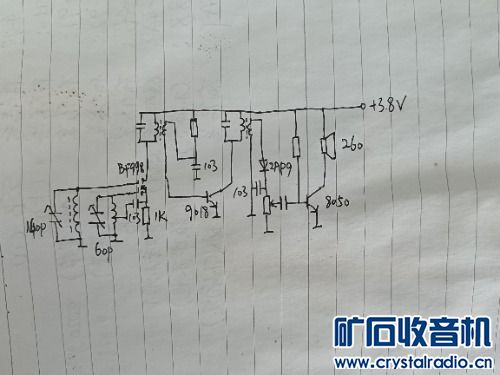

做完超外差中波和短波电路,现在想挑战超外差调频接收机,不知道使用BF998可不可以实现调频本振和混频,
发表于 2023-5-2 10:51:03 来自手机 | 显示全部楼层
肯定可以,空心线圈高频状态振荡电流要大点,电阻不能接地要接在线圈的抽头上。
 楼主| 发表于 2023-5-2 11:26:13 来自手机 | 显示全部楼层
就是不要反馈电容,电阻直接接线圈抽头吗?
发表于 2023-5-2 12:10:18 来自手机 | 显示全部楼层
反馈电容肯定要的。
发表于 2023-5-2 12:13:35 | 显示全部楼层
混频正是双栅场效应晶体管的强项之一啊!BF998完全可以用于调频混频。
发表于 2023-5-2 12:20:23 | 显示全部楼层
可以,我用在仿5联高频头上,但是这个我控制得不太好,因为我是直接代替的,很容易自激,没有3SK74那么好控制,群里万有引力老师的高频头就是用BF998,好用也不贵,
发表于 2023-5-2 16:53:49 | 显示全部楼层
任何具有非线性特性的有源器件都可以做混频器。
 楼主| 发表于 2023-5-2 17:06:32 来自手机 | 显示全部楼层
BF998能实现FM本振和混频的话,那电路非常简单!和中短波电路差不多了!
 楼主| 发表于 2023-5-2 17:07:30 来自手机 | 显示全部楼层
能实现的话电路就简单了!
 楼主| 发表于 2023-5-2 17:08:25 来自手机 | 显示全部楼层
李友明 发表于 2023-5-2 12:20
可以,我用在仿5联高频头上,但是这个我控制得不太好,因为我是直接代替的,很容易自激,没有3SK74那么好控 ...
晚上试试看,要是能实现的话那就简单了!

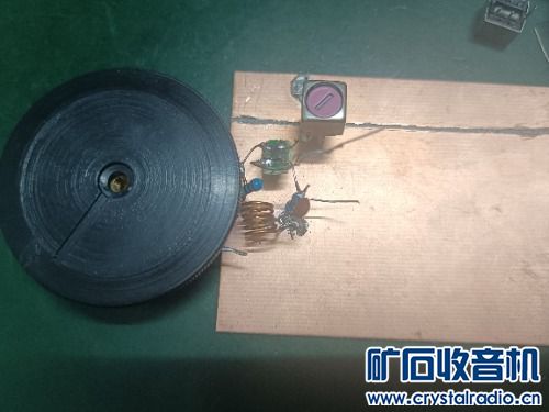

 楼主| 发表于 2023-5-2 22:36:42 来自手机 | 显示全部楼层
测试了一下,用在中波和短波的这个电路可以工作在调频波段,本振频率90—130MHz,
