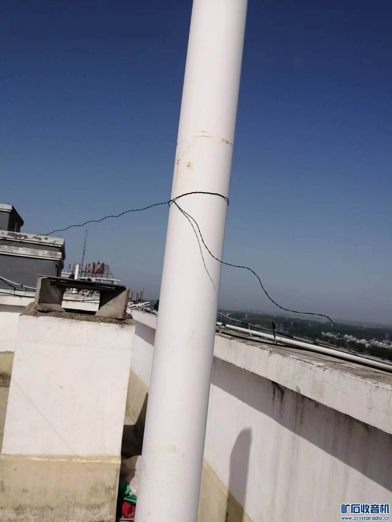

今天爬到二十六层楼顶,试矿机,试验结果,不是想像的哪么理想,感觉和在地面开洞地声音大小差不多,但在平地只听到一个台,虽说有个小点的声音串台,但不影响收听,而在二十六层楼顶,声音大的有四个台在合唱,把耳机离耳朵有十公分,声音能清楚的听到,天线也有方向性,离发射台有五点六公里,感觉在楼顶可能是噪音大,才感觉声音不理想

距离发射台5.6公里,这是一个理想的接收地点。假如你的调谐线圈做得好一点,Q值再高一点,不用天地线用长拉杆天线就可以满意接收。用R40C1磁环或磁棒绕制调谐线圈应该可以大幅提高接收性能。
发表于 2023-5-1 19:23:43 | 显示全部楼层
矿石机线圈不能直接放在地面上,要离开一些,这么高的位置,收音音量应该大许多,天线也尽量不要拖在地面上,这个矿石机的选择性可能不太好,也可能天线线圈的匝数过多,最好画个电路图以供参考分析。从实物上看,做的有点粗糙,线路太乱了点,看不清楚结构。离电台这么近,建议做个大环矿石机,不用天地线效果 也能有不错的表现

个人感觉磁棒天线的效果会好点

半壁江山 发表于 2023-5-1 18:55
个人感觉磁棒天线的效果会好点
下次做磁棒的

llllllxing 发表于 2023-5-1 19:23
矿石机线圈不能直接放在地面上,要离开一些,这么高的位置,收音音量应该大许多,天线也尽量不要拖在地面上 ...
老师,给个电路图?

老虎哥01 发表于 2023-5-1 20:32
距离发射台5.6公里,这是一个理想的接收地点。假如你的调谐线圈做得好一点,Q值再高一点,不用天地线用长拉 ...
主要就是玩,现在没人真的听收音机
案例讲,在这么高的地方收听应该效果不错的,估计是机器本身有问题。
