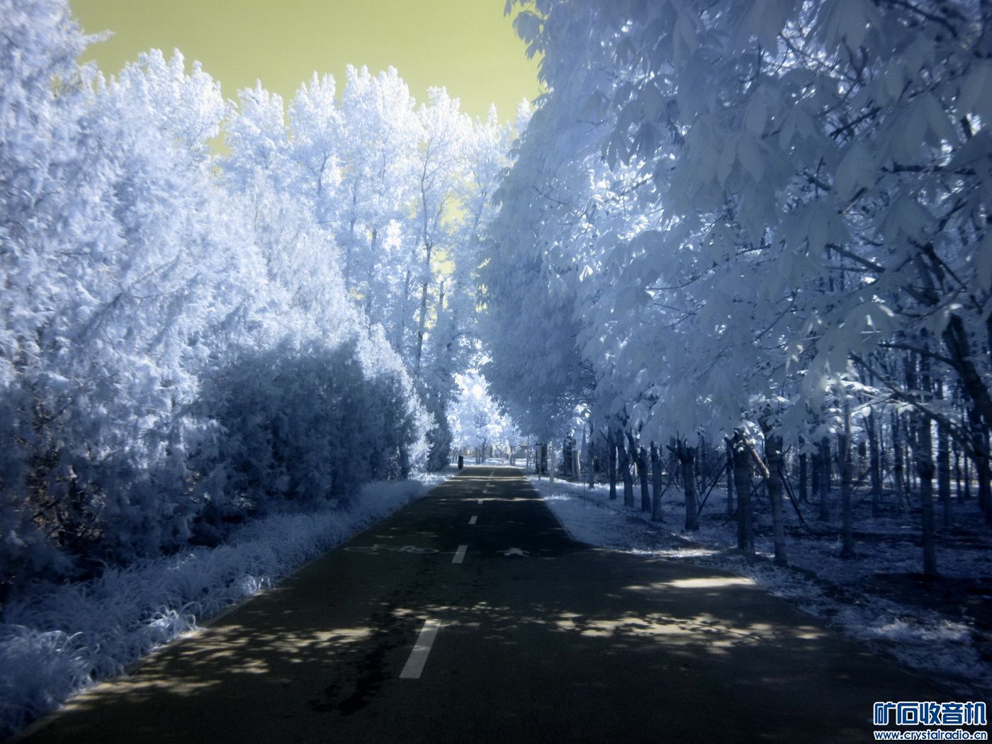

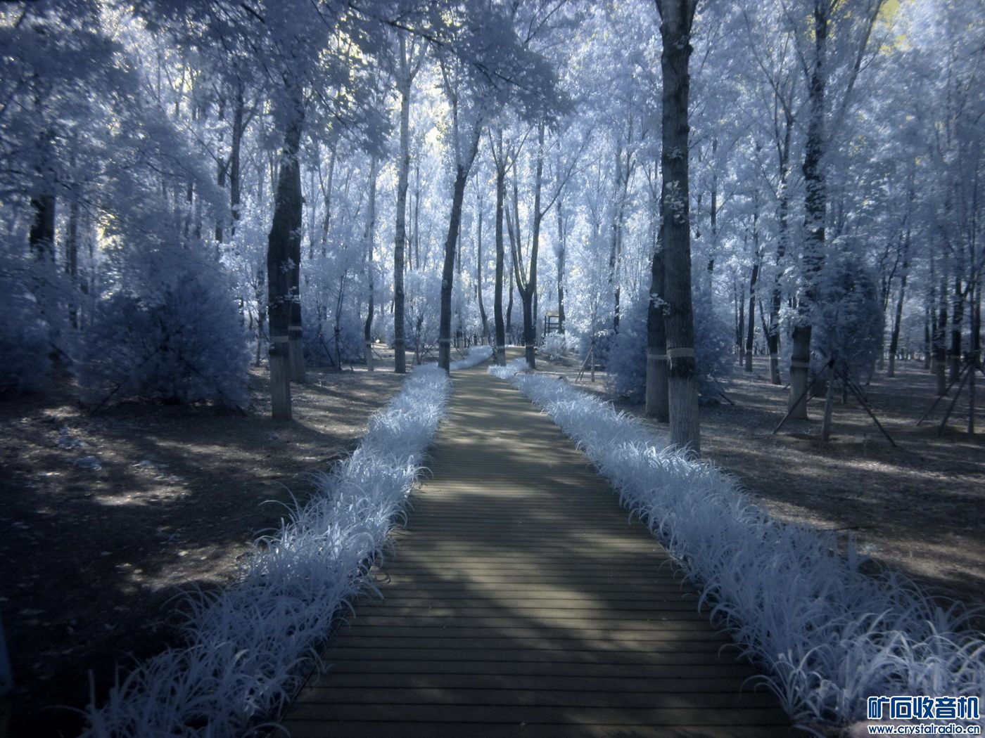

佳能IXUS105改制的红外线相机
下午阳光很足,树林里红外线丰富,再拍拍

发表于 2023-4-30 23:10:04 | 显示全部楼层
加一块红外线滤镜
发表于 2023-5-1 01:46:13 | 显示全部楼层
全部是冷色系列啊

发表于 2023-5-1 10:35:54 | 显示全部楼层
似乎红外相机适宜拍夜色,在野外拍摄暗夜中动物的踪影。

发表于 2023-5-4 09:13:28 | 显示全部楼层
哦,红外成像,是比较奇怪,其实就是红色通过到的单色图片
发表于 2023-5-4 09:47:30 | 显示全部楼层
也不是,真正的红色的明度图片中,树叶和草是近黑的,而楼主的照片中树叶和草有很高的明度。
但楼主的照片也不是纯红外照片,因为相机成像元件的拜尔阵列中 GGB 部分还在,只是硅器件对红外有很高敏感度,所以整体明度提高的同时红色通道得到更高明度。真正红外照片需要一个红外滤镜,但和楼主拆的“红外滤镜”不同,楼主拆掉的是红外截止滤镜,而红外照片需要一个“红外通过可见光截止”滤镜 把可见光滤掉,这样才能拍摄到真正的红外照片。

 楼主| 发表于 2023-5-4 19:38:06 | 显示全部楼层
但楼主的 ...
我用的两层彩色负片替代的,
