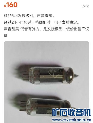

从科学角度解释 电子管整流不稳定导致失真 从而产生毒声?

花几毛钱买几支二极管,至少比它强十倍。胆整流真正的优势是胆缓冲高压,免得伤了后面值钱的管子和喇叭

甲类机不太听得出多大区别,在甲乙类推挽会有一个类似压限的作用,降低动态,这个就看各人喜好了。
