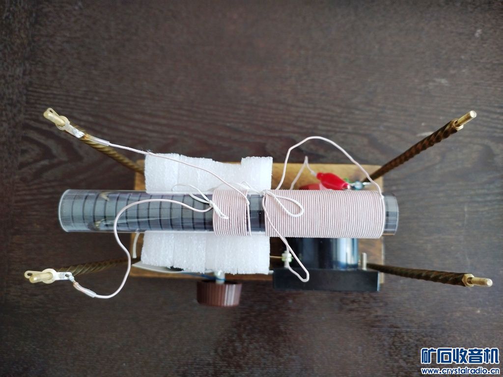

在矿坛的帖子里,可以学到很多矿石收音机原理及经验,论坛这20多年的帖子,甚至可以侧面记录国内矿石收音机这个极小众爱好的一段发展历程。最近又一次对自己的矿石收音机做升级,还是应用论坛里的知识与经验。
所谓升级,就是升级三高,高Rp,高Rd,高RL。
高Rp,就是调谐线圈的阻抗,在电容电感基本固定的条件下,就去升级空载Q值。由于我的自身居住条件,不能架设天线,大环也不便,好在楼体内部立柱的钢筋是绝好的天线,因此只能使用磁棒,以便感应钢筋的信号。磁棒要做到高Q,不太容易,网上买的高Q中短波磁棒,采用0.04X180利兹线,经过数次努力绕制,低端最高到720多,高端就降到500。后来看到有坛友用NXO100镍锌磁环叠加成阵列,Q值上千,于是想尝试一下。镍锌磁环价格不低,所以挑选了一个尺寸小的,18X8X5mm,NXO100,价格很低只有1.3元,于是买了30个,叠加起来正好150mm,又买内径18mmmPC塑料管,PC材料就是聚碳酸酯,绝缘性能应该好过PVC。继续沿用0.04X180利兹线,绕制好测量,低端Q值上升到880,高端还是500多,但整体提升了,这个投入产出很满意。
高Rd检波管,学习坛友的经验,采用BAT81,Rd值常温2.4M。

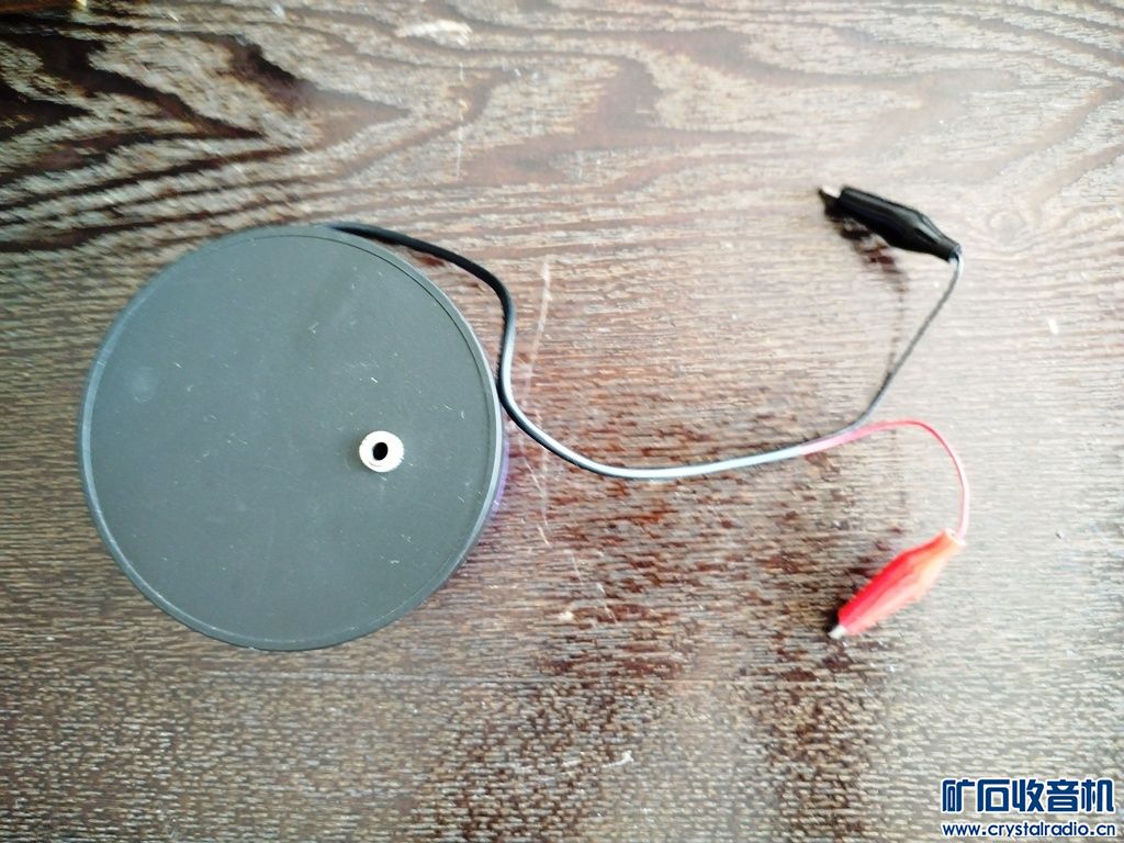

高RL,高负载,就是尽可能提高音频变压器的阻抗,过去使用微型电流互感器绕制,虽然也是超微晶磁芯,初级有3000匝,但看到坛友使用大直径超微晶磁环自绕3000匝,实在没有信心,于是找到大电流规格的超微晶互感器,外直径70mm,原厂已经绕好3000匝初级线圈,小心拆掉封装外壳,露出线圈,采用0.35漆包线,自己绕制次级150匝,这样变换比就是400:1,希望阻抗能足够高。
最后耳机采用自己组装的娄氏动铁单元30120,灵敏度最高125db/mw, 试听,感绝良好,也许是心理作用,感绝选择性更加尖锐,最强台747电流也提升了0.5ua,其中有个弱台828,过去淹没在747之下,升级后可以分辨出来,很有收获感。

发表于 2023-4-30 14:39:14 | 显示全部楼层
0.5微安?,图上没有拍的电流状态

发表于 2023-4-30 16:18:28 | 显示全部楼层
楼主再把音频变压器升级一下,200K欧以上,二极管RD等于音频阻抗即可
多谢建议,有机会再升级
