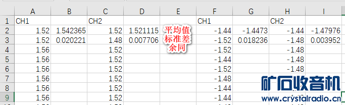

 楼主| 发表于 2023-5-3 22:34:04 | 显示全部楼层
夹校正方波导出40ms波形(约40个周期),然后筛选正数和负数平台段数字,40K个点,每通道都有约2万个点,正负各有约1万个点,excel计算平均值和标准差,可以看到同一个信号标准差CH1约CH2的3~4倍,确实是有明显差别。正半周期 0.02 vs 0.0077,负半周期0.018 vs 0.0039。以上单位全是V
发表于 2023-5-4 09:21:15 | 显示全部楼层
楼上你的示波器可能在这个档最小分辨能力就是0.04V,此时如果一半样点是1.52,一半样点是1.56,那么标准差就是0.02V,理论上就刚好是分辨能力/2
所以你这个测试结果可能说明CH1电平刚好在两个台阶之间;CH2刚好在一个台阶内。
