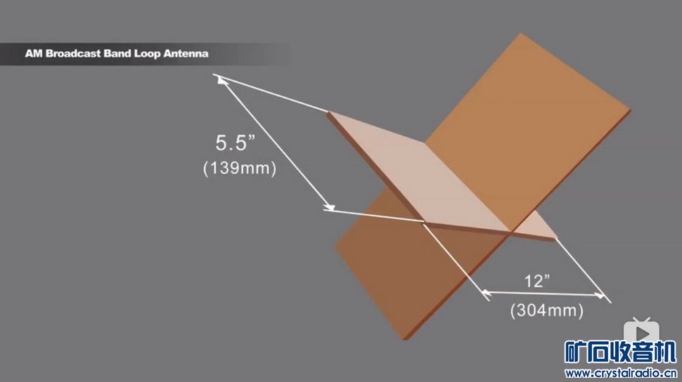

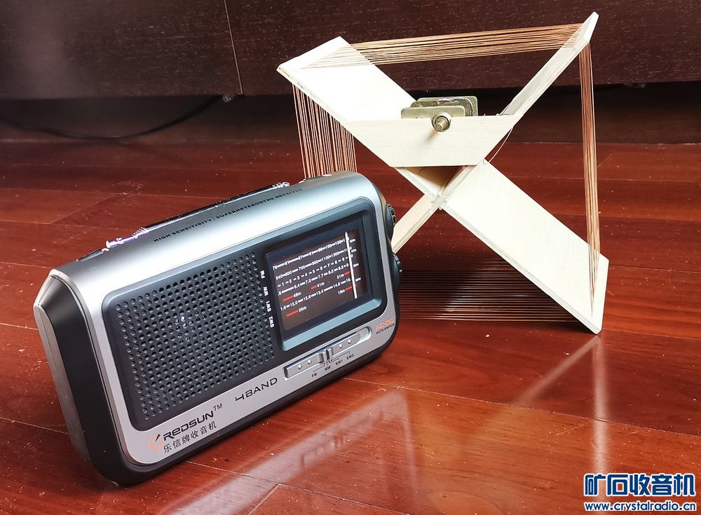

我也是中波收音机爱好者,曾在不同机器上试着接受来不同地方的声音。之前是用乐信RF400效果还不错,还特意制作了一个室内X型天线对微弱信号有一定改善。但不管怎么样不是DSP的芯片的收音机还是有一点遗憾的。之后买了索尼ICF-19灵敏度就大不相同了。当然我家的接受环境还可以,基本没什么电磁干扰,白天大概12个左右的电台,但夜间就达到40个来自不同地方的声音感觉真的不错。
准备再做一个400毫米大的环形天线,但一直没有空闲时间来制作。。。

发个图看看你要做的天线长啥样,让我照虎画猫做一个!

看看资料和我做的实验。。。
