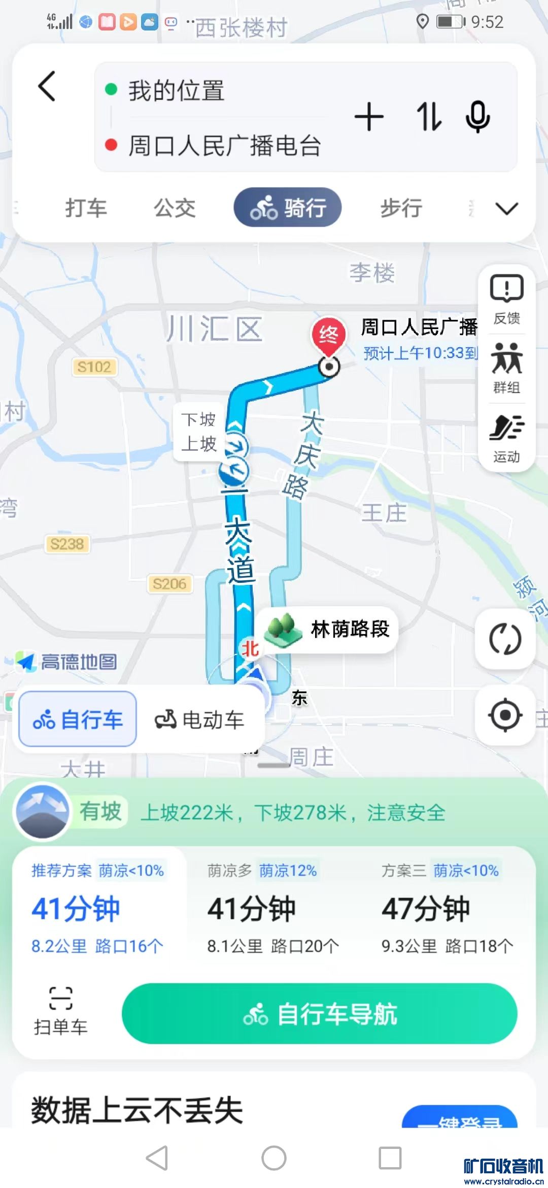

都说天线架的高,信号就好。今天做了一个简易的矿石机,没装可变电容,用一个100P的固定电容,用个二极管,耳机,绕个线圈为了不接地线了。下午去爬楼,看楼顶信号是不是真的超棒,我们这个小城,楼大多是十几层至二十多层的,三十层的就一,两橦,我准备去二十六,七层的楼顶试试,我们这最高的也就是电视塔发射塔,一百多层,我只上去过两次,就不去哪试了,另外,我准备在三轮车上面捆绑根电线,当天线,可以围着城试试,但三轮车上天线咋梱?是围着三轮绕一圈,还是半圈?这个不知道

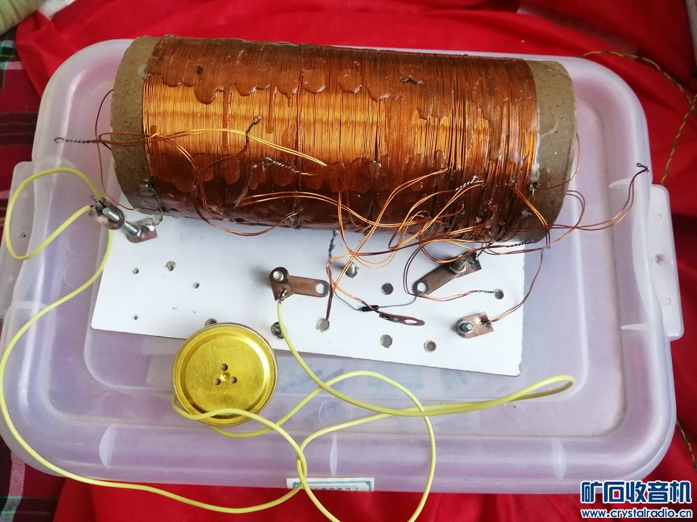

线圈上滴的蜡烛油吗?喇叭是多少Ω的?
 楼主| 发表于 2023-5-1 20:48:39 | 显示全部楼层
95147 发表于 2023-4-30 14:36
线圈上滴的蜡烛油吗?喇叭是多少Ω的?
对,是电话上拆的

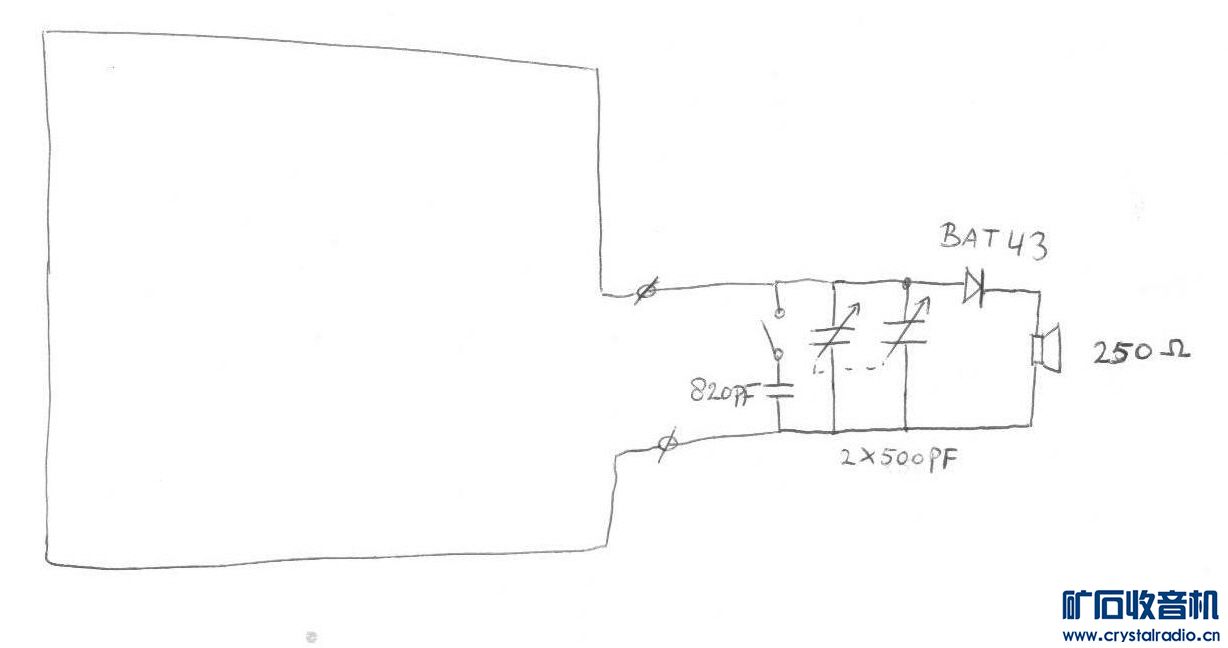

我给的建议是做最简单的矿石收音机,因为这种矿石收音机的效率最高,做单回路的,带抽头的,目前效率最高的二极管检波矿石收音机是我下面这张图,用能伸缩的鱼竿当天线,这样在试验时拉出,不用时收回,找根细软线让鱼竿顶着,不用两根鱼竿拉长天线,单根就行。
如果用效率更好的3dq做单回路矿石收音机也许更好,但是我没试过,另外碳素鱼竿导电,不知道直接当天线行不行。

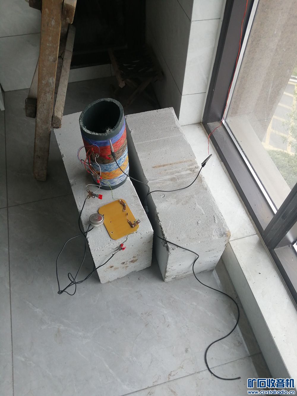

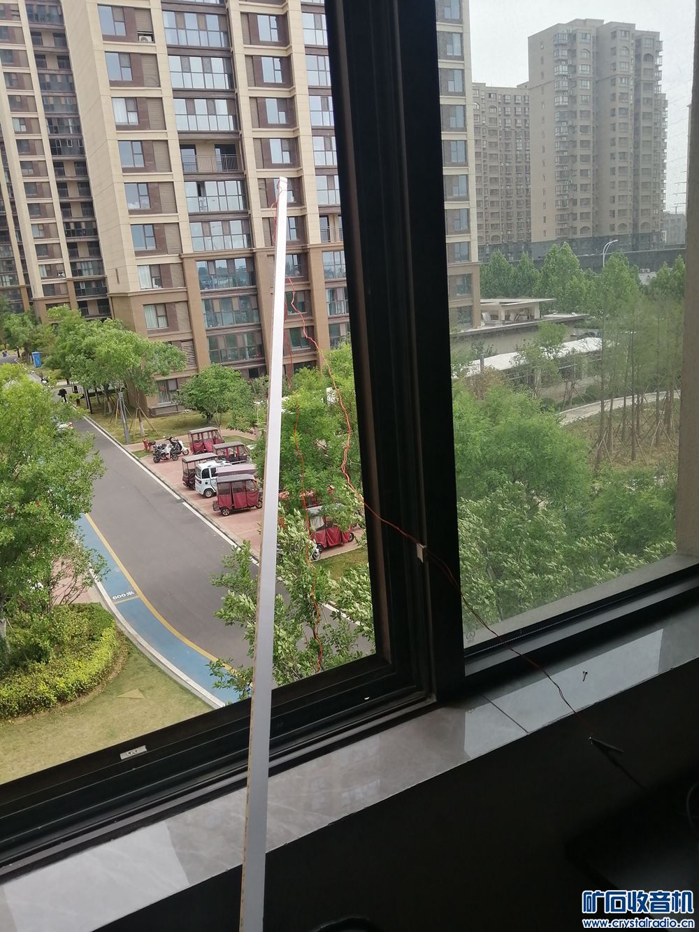

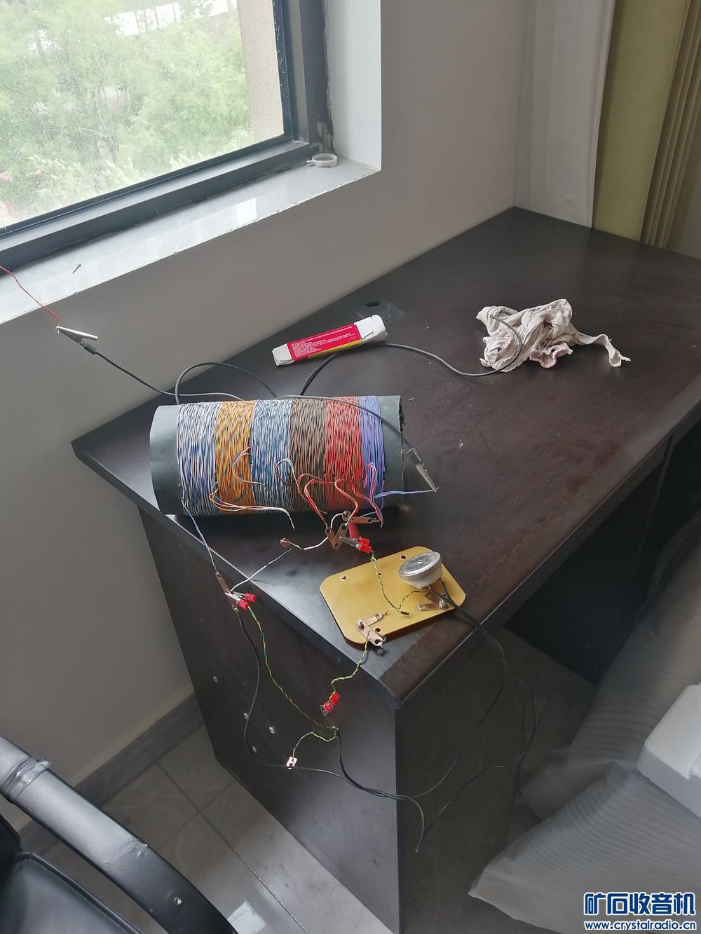

今天我在小区里试了一下,能收听,但声音很小,但这是加了线圈的,没装地线,上次没装线圈,及呼没声音
 楼主| 发表于 2023-5-2 11:07:25 | 显示全部楼层
这是四楼,小区内
